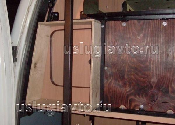

Сообщение СЕРГЕЙ GS » 06 ноя 2017, 23:54
"Свято место пусто не бывает")))) - Собственно вот, соорудил ящичек полезный (праздничный)

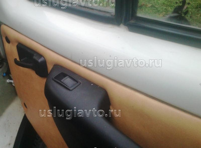

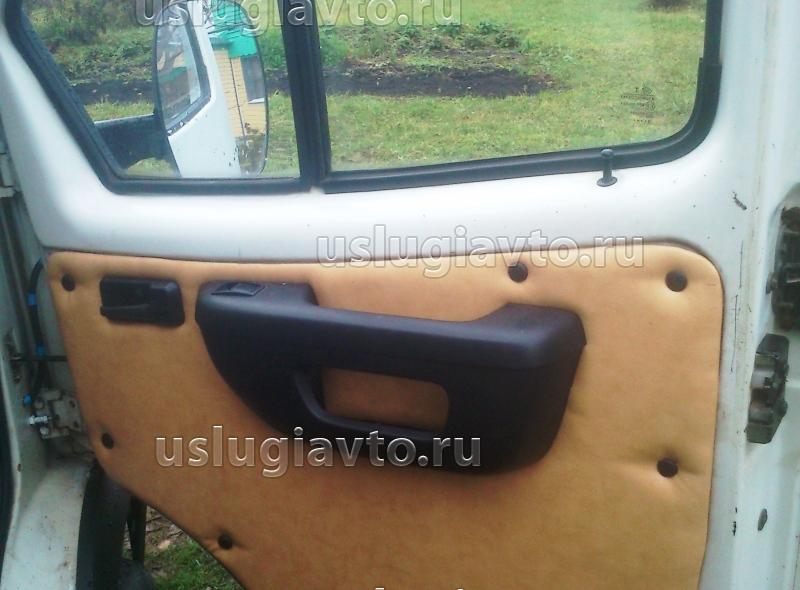

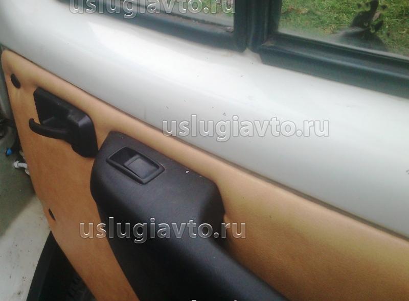

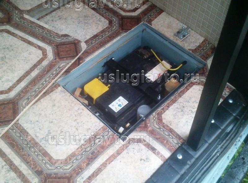

Сообщение СЕРГЕЙ GS » 06 ноя 2017, 23:59

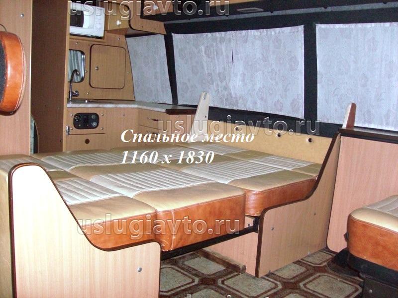

Сделал новые обивки на двери, установил электро стеклоподъёмники. Управление сделал на дверях
(ручки задних дверей какой то иномарки)
также управление стёклами на панели рядом с водителем

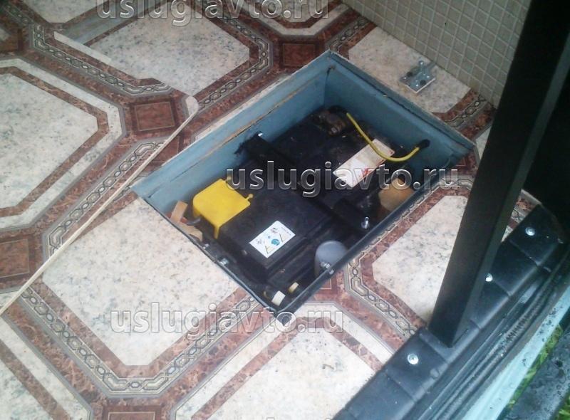

Установил и подключил доп АКБ. Цепь от основной АКБ развязана через автомобильные блоки
силовых (40А) предохранителей.

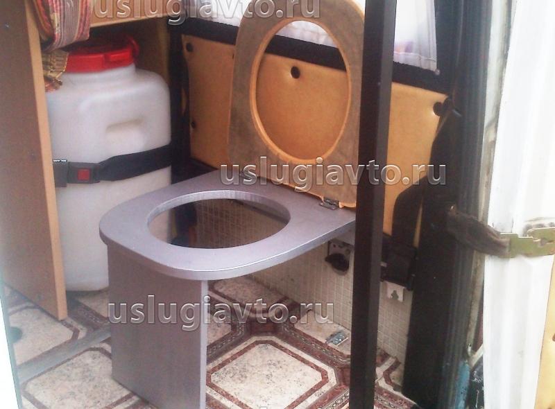

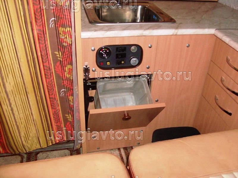

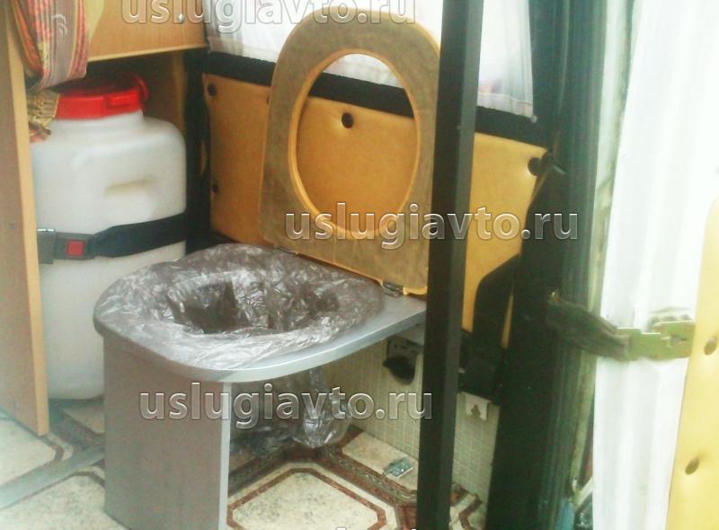

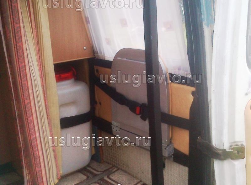

Сообщение СЕРГЕЙ GS » 07 ноя 2017, 00:02

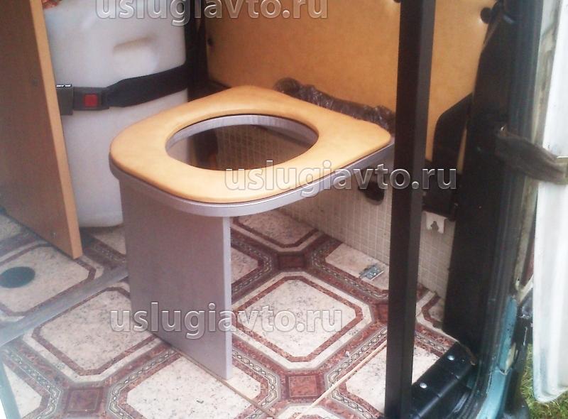

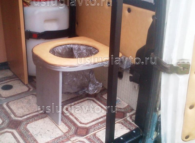

Отказался от биотуалета, пошёл по более простому пути - складное сидение с использованием
мусорного пакета (идею подглядел у немцев в мультивэне).В сложенном виде не мешает проходу.

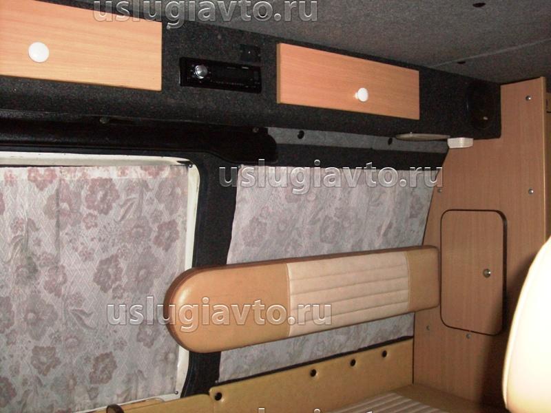

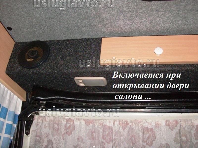

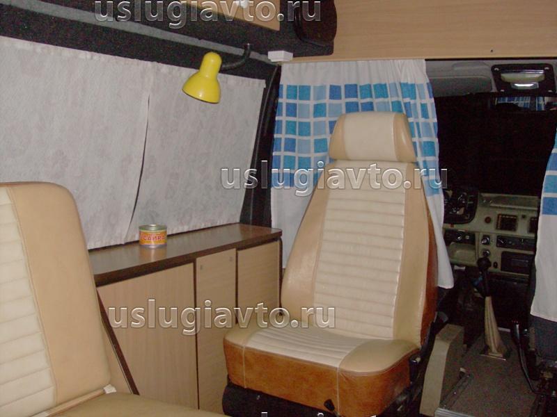

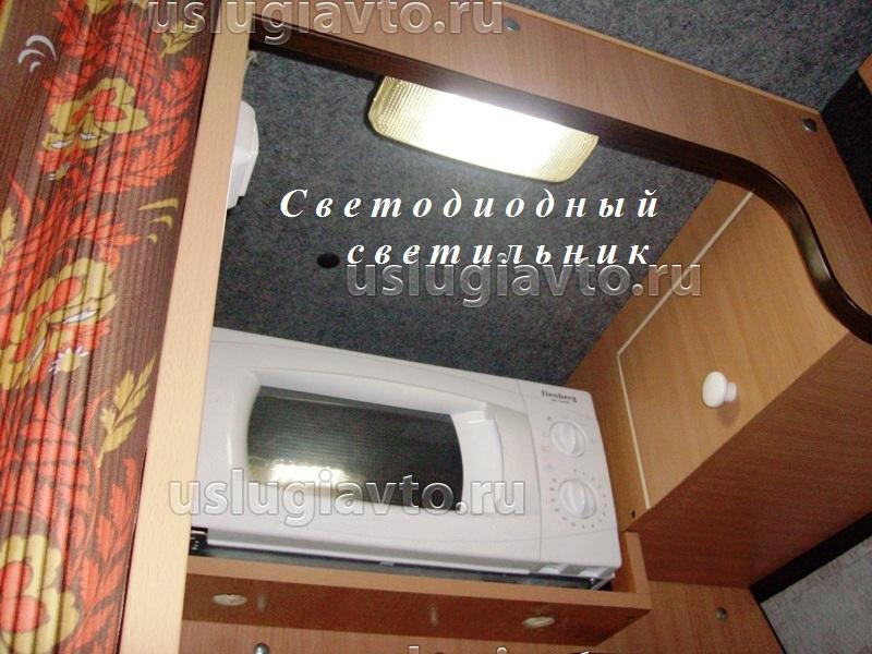

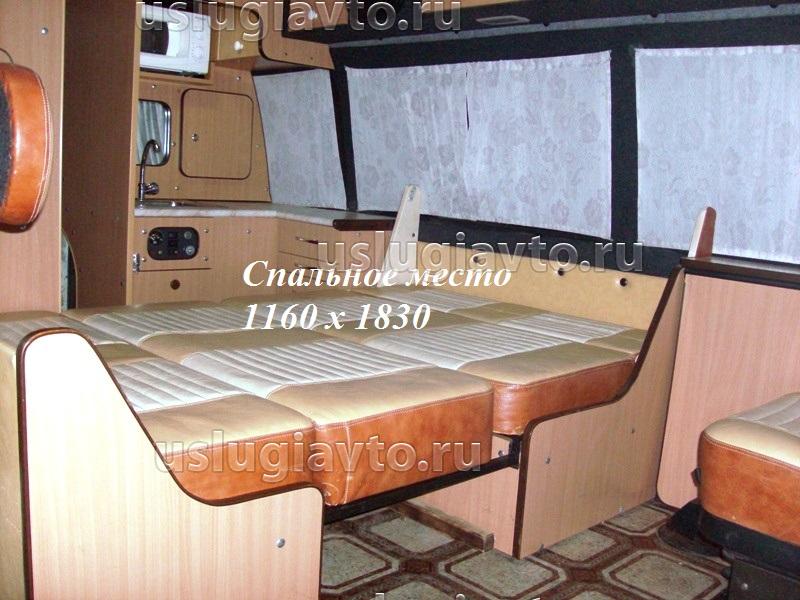

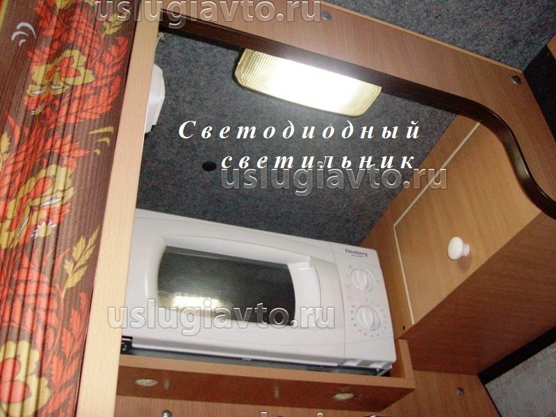

Сообщение СЕРГЕЙ GS » 07 ноя 2017, 00:07

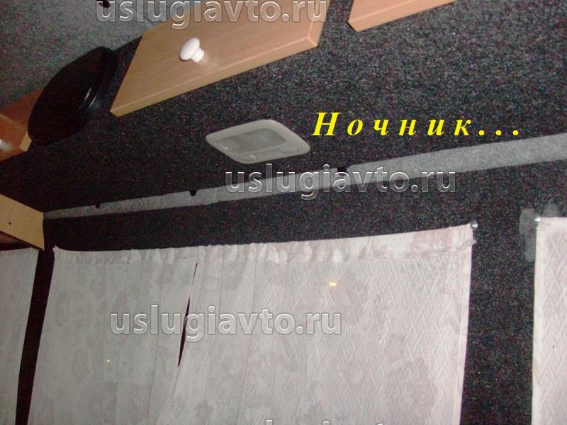

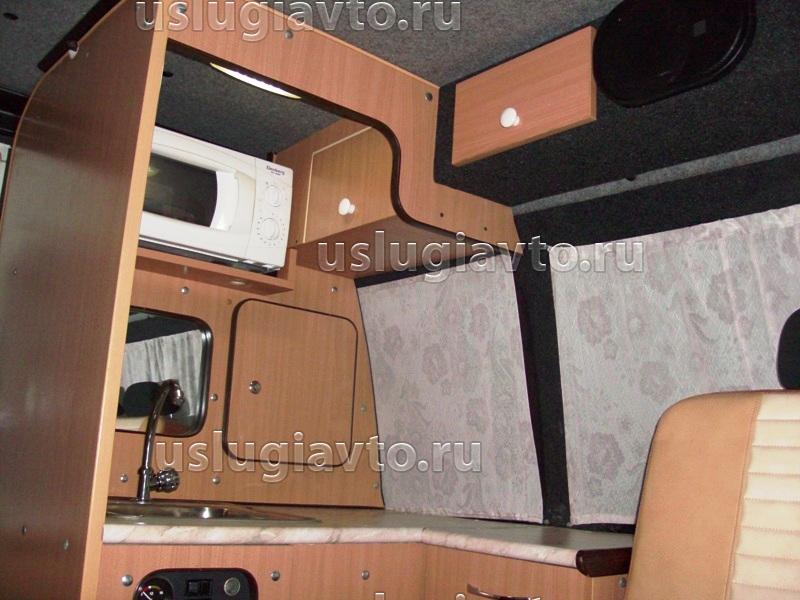

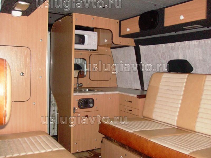

Обклеил карпетом потолочные шкафчики, установил дверки, врезал в них светильники и акустику.
Далее фоты салона по кругу. Всё равно ни кто не читает, а смотрят картинки)))

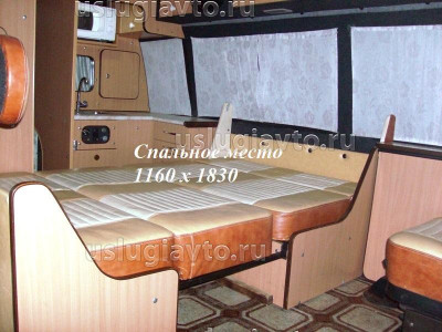

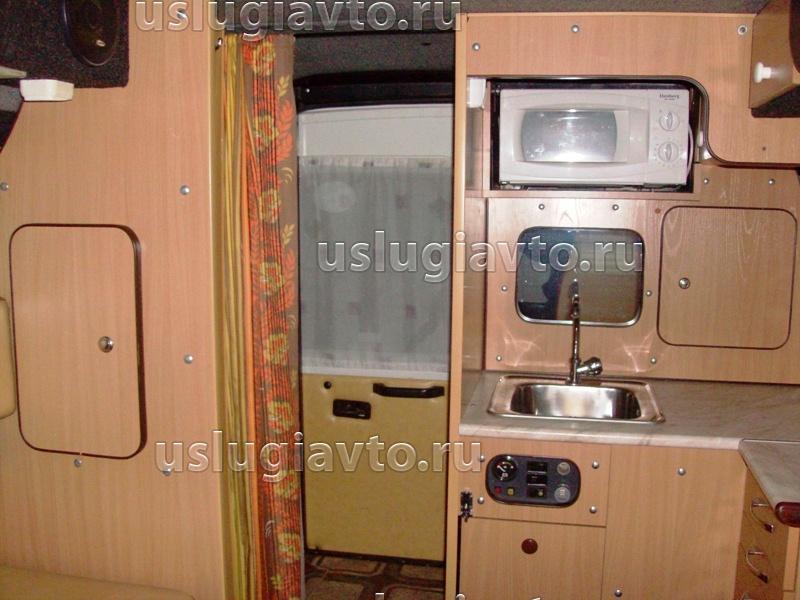

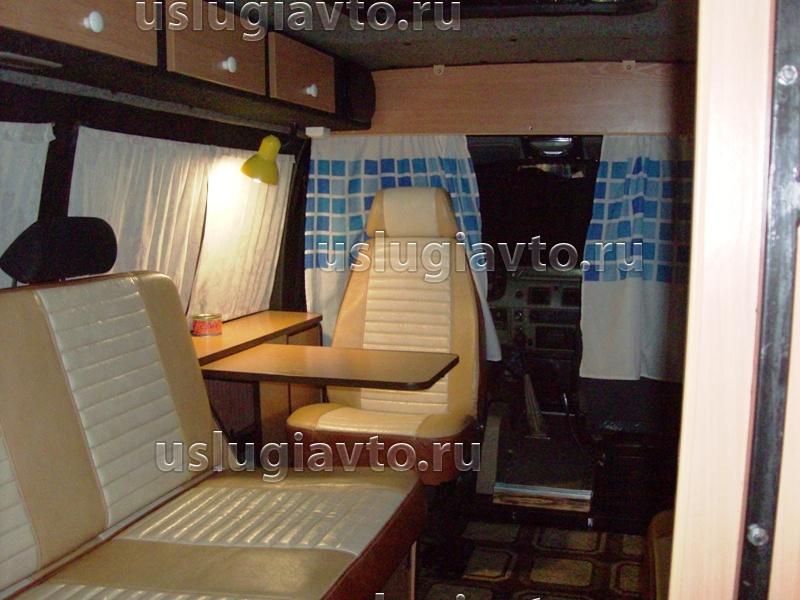

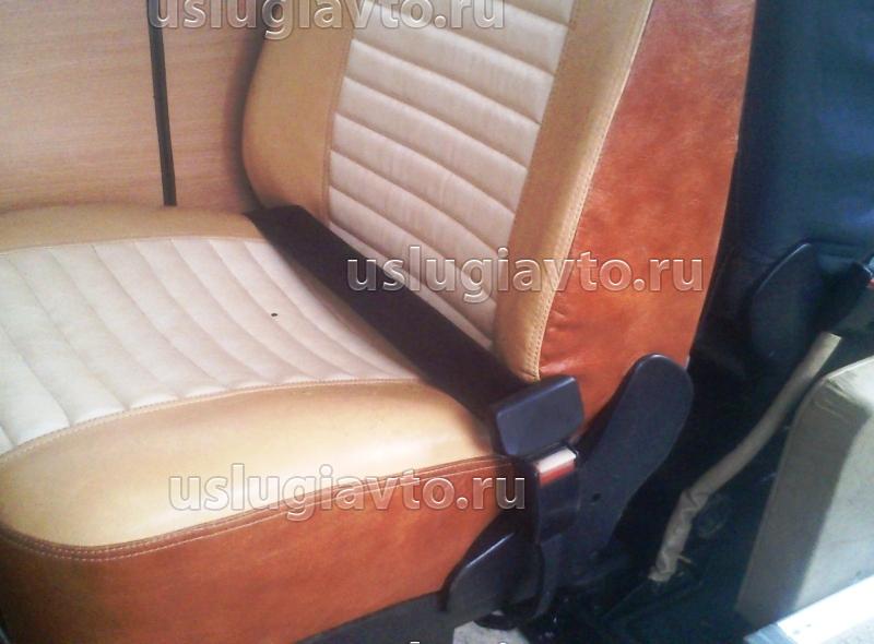

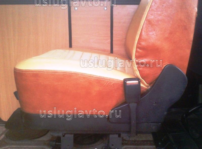

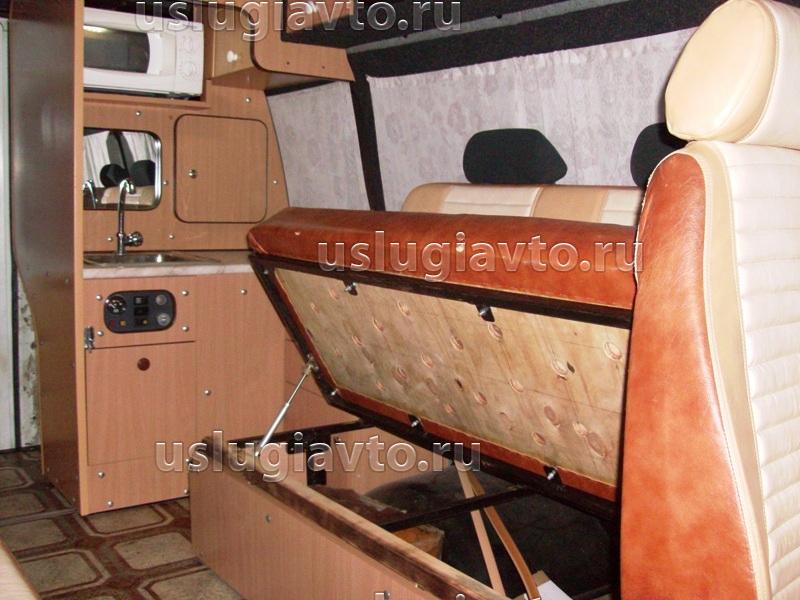

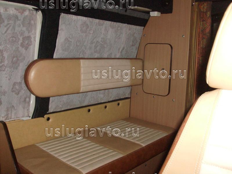

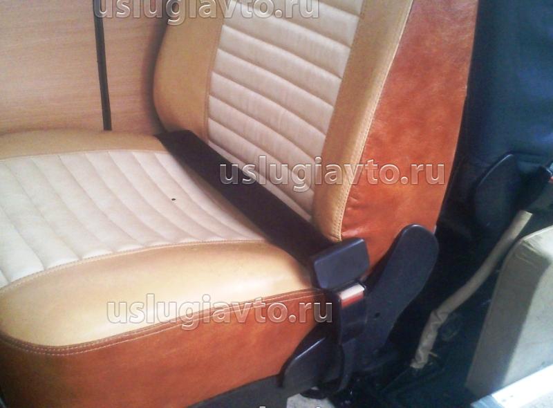

Сообщение СЕРГЕЙ GS » 07 ноя 2017, 00:12
Правый борт...
Ремень безопасности присутствует...

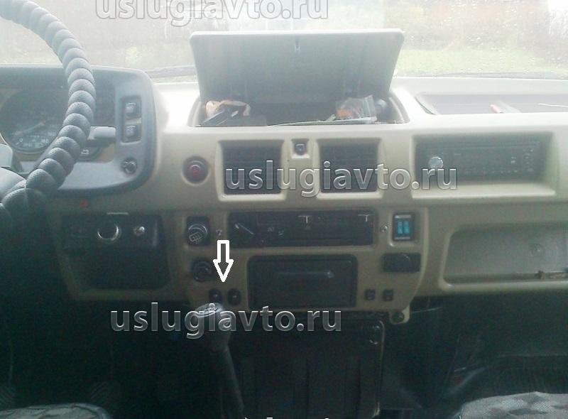

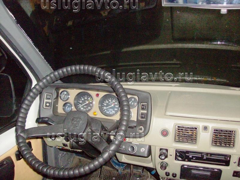

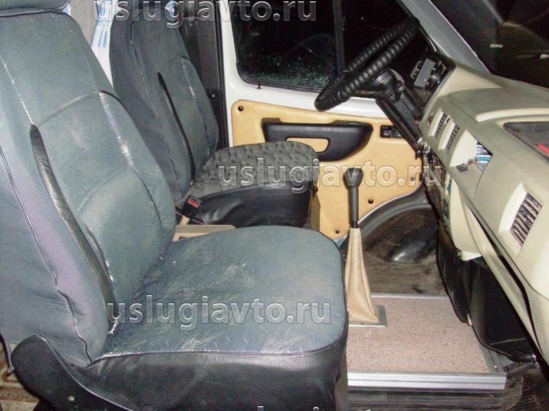

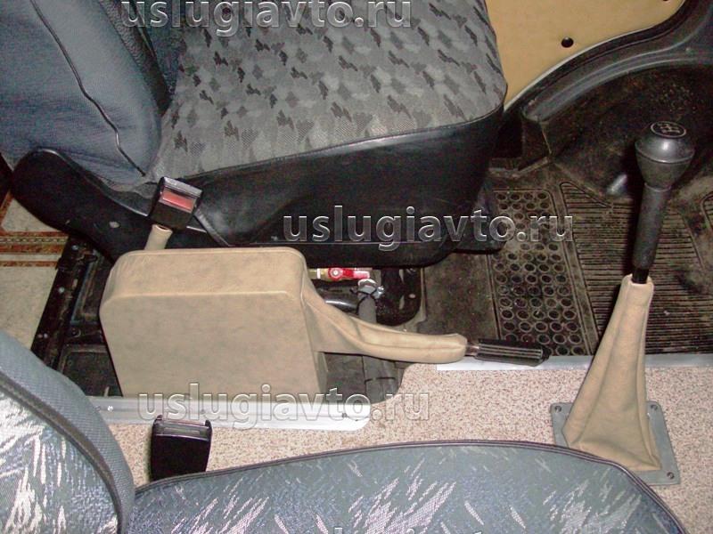

Сообщение СЕРГЕЙ GS » 07 ноя 2017, 00:17

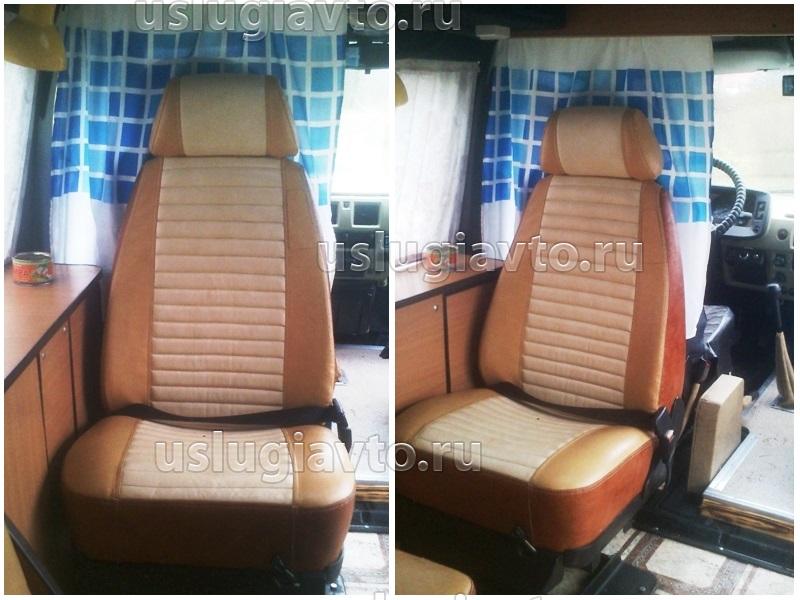

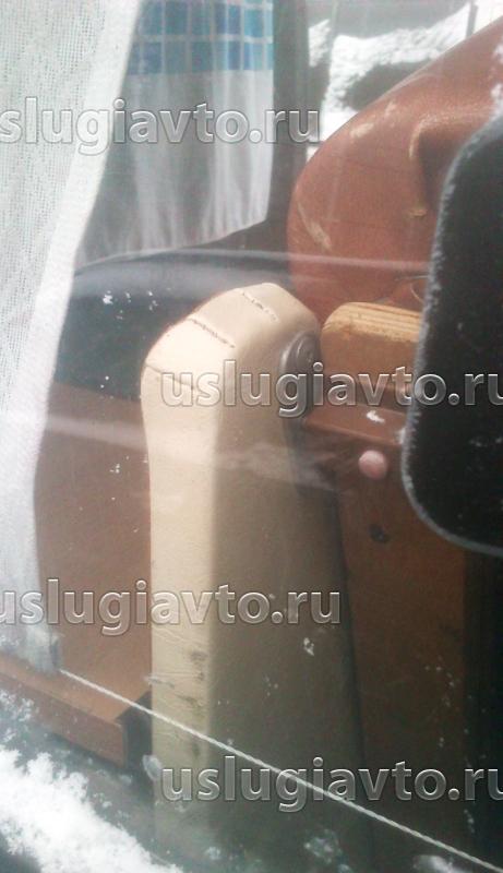

Собрал кабину. Облогородил рычаг КПП и ручник (уж очень он травмоопасный).
Сделал между сидениями "полик" что бы прикрыть шланги на второй отопитель, провода
и пр.

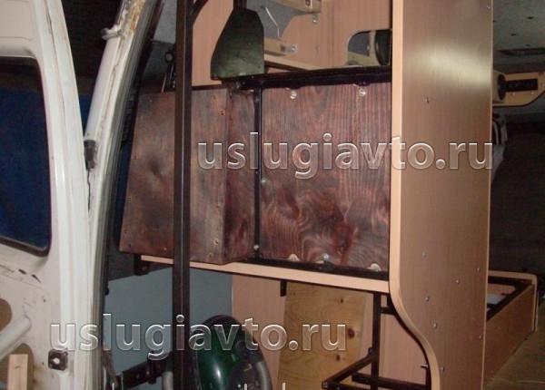

Хотелось бы услышать, что из сделанного противоречит требованиям ТР?
СЕРГЕЙ GS
Сообщения: 175
Re: ГАЗ - 3221 в АВТОДОМ (по русски)
Сообщение NiKas » 08 ноя 2017, 10:35
СЕРГЕЙ GS писал(а):Хотелось бы услышать, что из сделанного противоречит требованиям ТР?

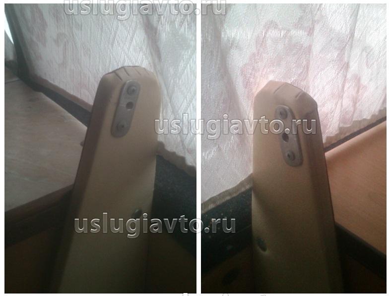

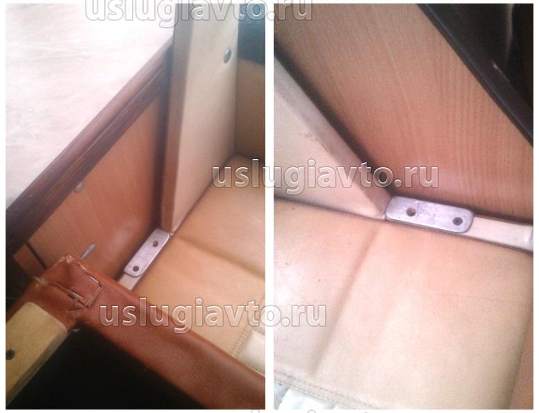

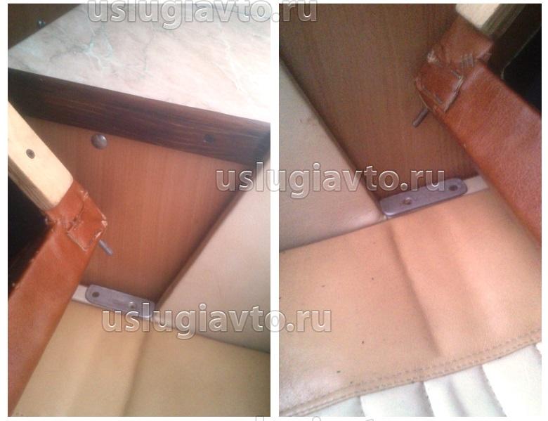

Получилось красиво и функционально :!: Как крепится спинка дивана в транспортном положении? В остальном вопросов нет, все допустимо. Судя по компоновке, перевозить можно только двух пассажиров.

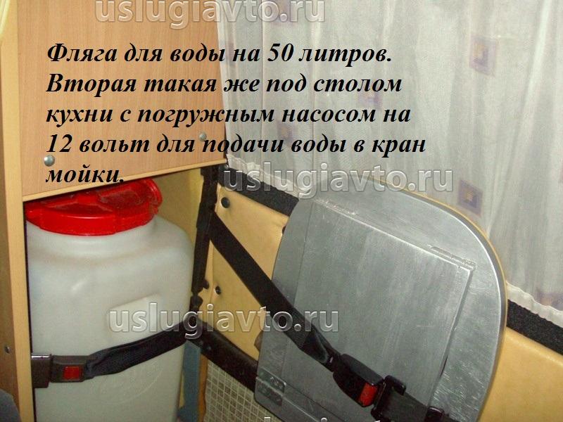

Сообщение СЕРГЕЙ GS » 08 ноя 2017, 19:33
NiKas писал(а):......... Как крепится спинка дивана в транспортном положении?.......
Снизу к каркасу спинки прикреплены стальные уголки в которые вставлены и приварены пальцы диаметром 8мм.
Пальцы входят в предназначенные для них отверстия обрамлённые алюминиевыми накладками.
Сверху на спинке закреплены защёлки с пружинным механизмом (стойкие к вибрации за счёт подпружинивания),
пальцы которых входят в предназначенные для этого отверстия на стойках, обрамлённые алюминиевыми накладками.
NiKas писал(а): . Судя по компоновке, перевозить можно только двух пассажиров.
Совершенно верно, это автодом на 2-3 человек, а не автобус :) , так что в большем количестве пассажирских
мест нет необходимости.
