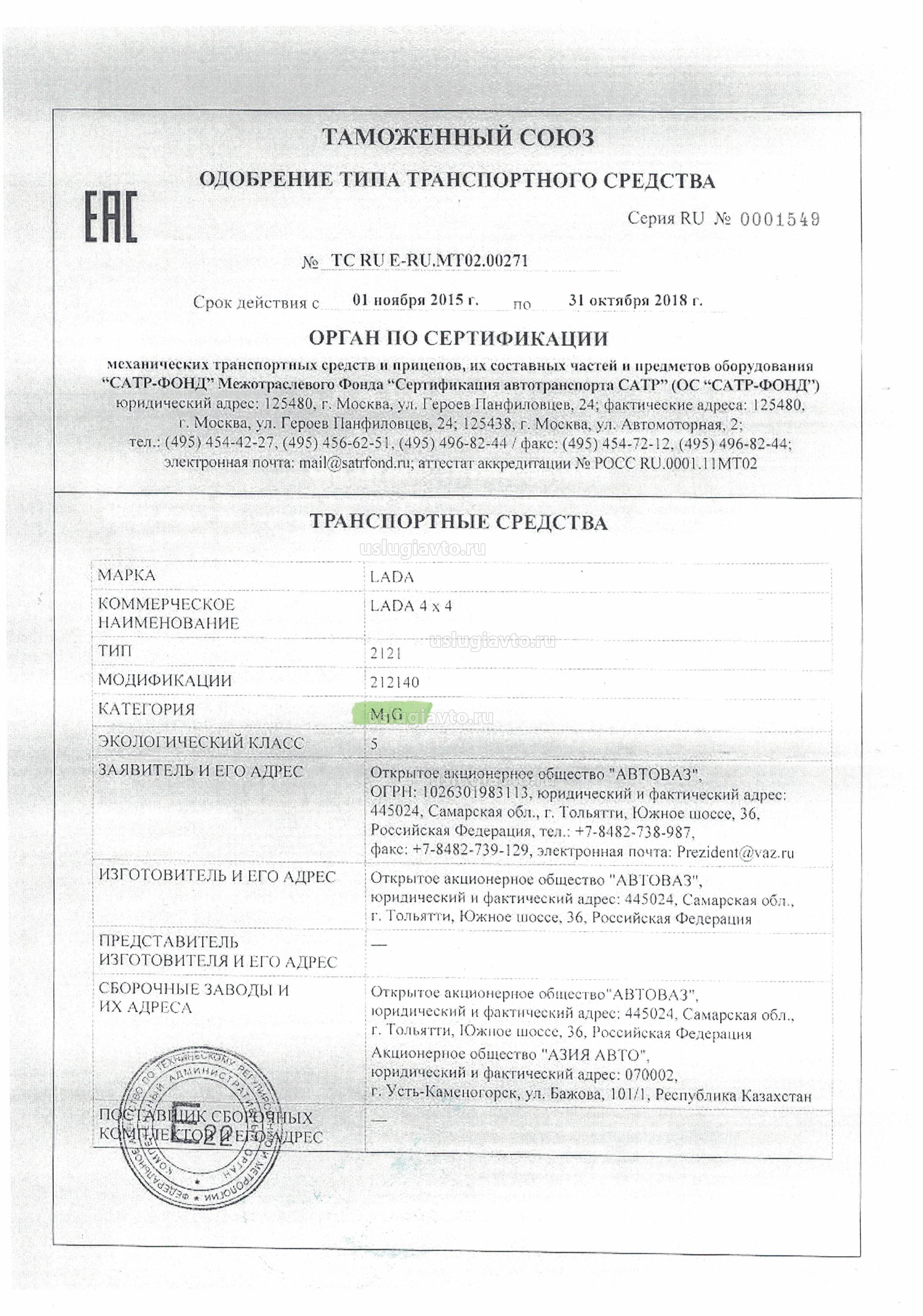

Сообщение NiKas » 13 ноя 2017, 10:35
А Вас не смущает, что "Нива" это автомобиль "повышенной проходимости"?...
Абсолютно не смущает)))
Или кто-то с этим будет спорить, ибо сам завод так его позиционирует?...
Мало того, завод не только позиционирует LADA 4x4, как автомобиль повышенной проходимости, он его так и сертифицирует. ОТТС ниже.

Как видите отдельной категории "G" не существует. Автомобилем повышенной проходимости может быть любая категория ТС "М" или "N". "G" это как опция в автомобиле, основной категорией по классификации остается "М" или "N", а "G" это подкатегория. Поэтому ТС категории М1G попадает в под запрет п.11 -

Сообщение Mefistofel » 13 ноя 2017, 16:27
NiKas писал(а):Мало того, завод не только позиционирует LADA 4x4, как автомобиль повышенной проходимости, он его так и сертифицирует. ОТТС ниже.
Бесконечная Вам благодарность, за наконец нашедшийся ОТТС породы 2121...
Хоть он и на 214-ю (которая ещё выпускается), поэтому видимо и нашёлся...
А что делать этим?:
Выпуска до 93-го года?...

Вот именно...
Что это КАТЕГОРИЯ (а не подкатегория), найдите мне слово "подкатегория" в документе,...
Отдельная...
И называется она "G"...
И к ней "G", можно ОТНЕСТИ...
То-есть ВЫНЕСТИ из категорий M1 и N1 ОТДЕЛЬНЫЕ ТС, отвечающие (и т.д)...
"Отнесены/вынесены" из рамок категорий, в ДРУГУЮ отдельную категорию...
Но с комбинированным обозначением М1G...
И как-раз вот этим (M1 и N1) запрещается (всё что идёт по-списку)...
И сделано это для того, что-бы не лепили всяко-железяки (например) на Оку...
А обвесы и изготавливаются исключительно для G, ибо онЕ внедорожники, для защиты коих от внедорожных неприятностей эти обвесы и предназначены...
Видимо давно назрела необходимость в уточнении этих позиций в ГИБДД и прочих Русскоязычных организациях... ;)
Вот тогда и понадобится ОТТС для ВСЕХ моделей НИВА...
Пока-же (до Вашего скана) мне попадались категории G только на Шниву...

Сообщение NiKas » 13 ноя 2017, 17:03
Позиция у всех органов по сертификации и испытательных лабораторий одна, "G" это не отдельная самостоятельная категория ТС, а дополнение к основным категориям "М" и "N". Иначе бы сертифицировали ТС, как категорию "G1", "G2".....))))
Я прекрасно понимаю вашу заинтересованность в видении того, чего нет на самом деле.
