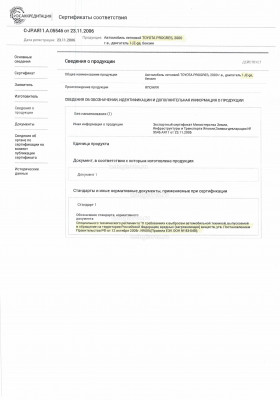

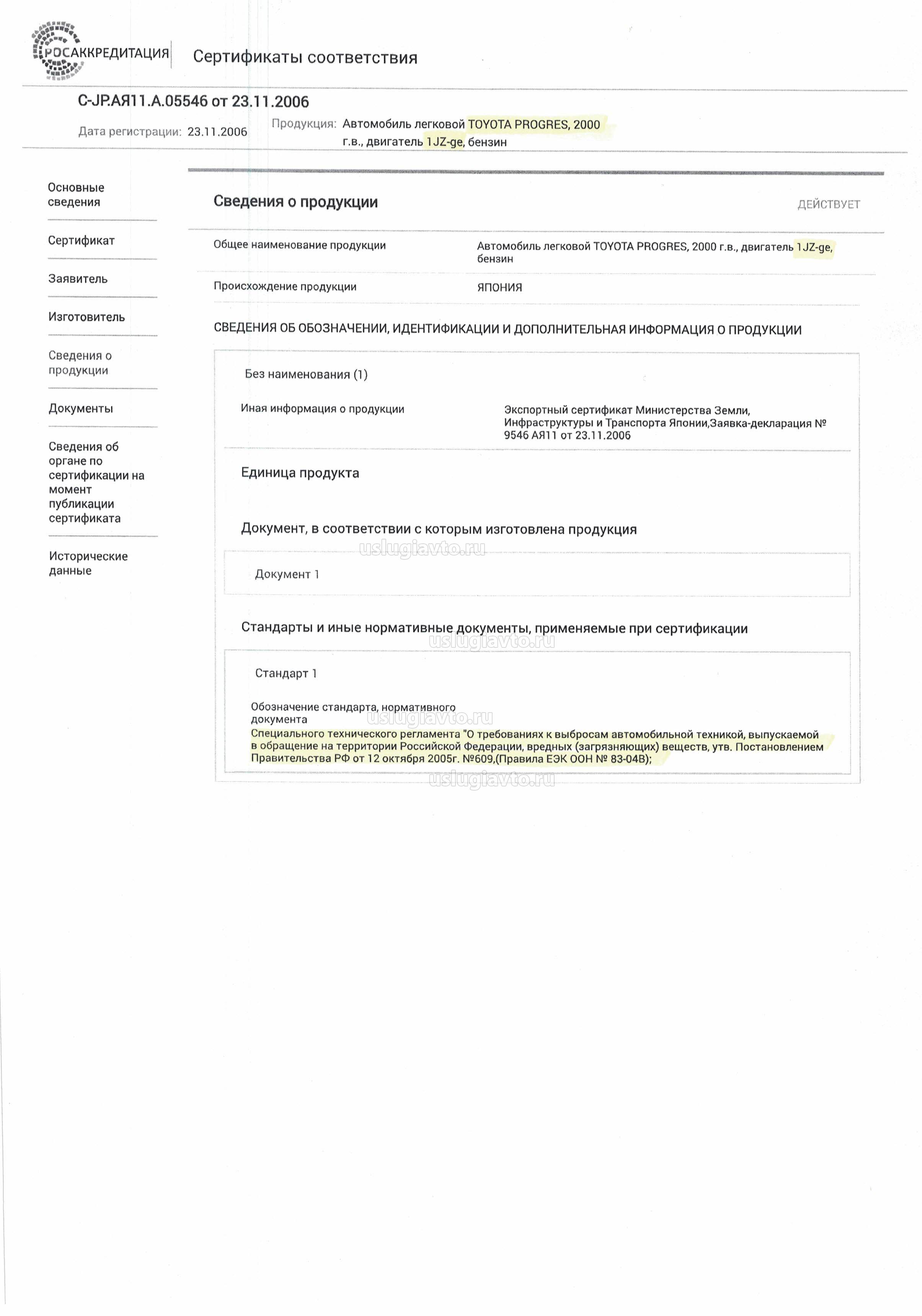

Просьба эксперта об уточнении модели двс обоснована и понятна. В предоставленном Вами договоре купли-продажи (ДКП) на двс указано только 1JZ и номер. Двигатель 1JZ имеет 5 модификаций (GE, GE VVT-i, GTE(2 исполнения), FSE), вдобавок он устанавливался, как минимум на 13 моделей автомобилей, в составе которых проходил оценку соответствия с разной мощностью. Поэтому обозначение модели этого двигателя обязательно идет с обозначением конкретной модификации, в Вашем случае 1JZ-GE. То, что буквы GE отсутствуют в обозначении на блоке цилиндров, не является основание не указывать их в заключении предварительной технической экспертизы. Т.к. от этого обозначения зависит мощность и экологический класс данного двигателя. А так как мы используем в своей работе только официальные источники, то указали модель двс, как в сертификате, который одновременно является и подтверждением экологического класса (пример ниже).

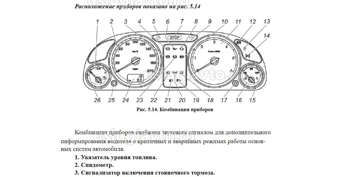

Написали панель приборов тойота. Не смотря на то, что я не один раз писал щиток, а не панель. Эксперт просит фото панели, не понимаю зачем если она остается родная.
Чтобы не спорить, как правильно написать панель приборов или щиток приборов, т.к. две версии имеют право на существование, пропишем как в каталоге запасных частей и руководстве по эксплуатации автомобиля ГАЗ - Комбинация приборов (35.3801010).

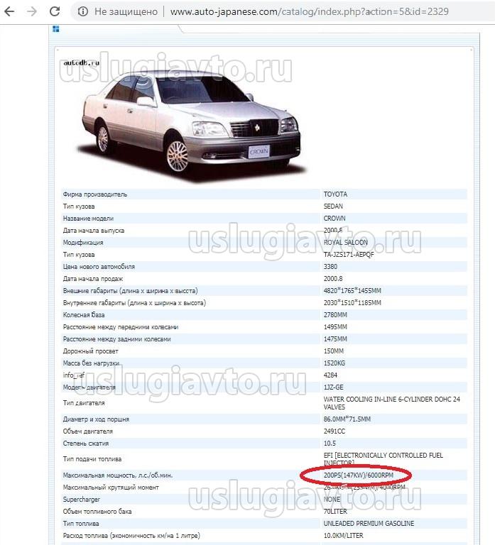

Я характеристики смотрю на подобных сайтах http://www.auto-japanese.com/catalog/in ... =5&id=2329
Думаю надо в Заключении написать следующее: двигатель 1JZ-1140551 (модификация GE vvti) и все будет сходиться с договором купли-продажи и маркировкой двигателя, а также с точки зрения правильности определения мощности ДВС

По поводу мощности я уже писал, что не могу исправить договор купли продажи. Эксперту я писал "ДВС 1JZ-GE vvti с Крауна171, 07.2001 г.в."
Подобные сайты не всегда являются источником правдивой информации, как и в этом случае.
200 PS не равно 147 kW и не равно 200 л.с.!
1PS = 0,986 л.с.
Соответственно 200 PS = 197,2 л.с., а 147 кВт =199,9 л.с. (округлив, получим 200 л.с.). И чему в данном случае верить? :D

Но я не разу не слышал о 1JZ-GE VVTI 215л.с. Гугл мне помочь не может с двестипятнадцатью. А вот 200 запросто гуглится.
