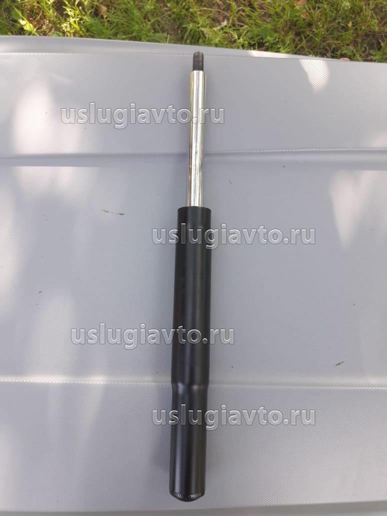

Амортизаторы не проходившие оценку соответствия прописать не сможем, возможно на них сохранилась маркировка, но сейчас закрыта пневморессорой, посмотрите повнимательнее (знак официального утверждения Е?? и номер).

NiKas писал(а):Амортизаторы не проходившие оценку соответствия прописать не сможем, возможно на них сохранилась маркировка, но сейчас закрыта пневморессорой, посмотрите повнимательнее (знак официального утверждения Е?? и номер).
Нет,там точно ничего нет. Только каталожный номер целиком изделия "Амортизационная стойка", тот, который я выше присылал. Теоретически,пользователь не должен ее разбирать и вынимать амортизатор, поэтому на самом амортизаторе нет ничего. Нашел только одну его фотографию, я их вынимал просто посмотреть что там. На них нет никаких меток.
Если невозможно на этих стойках, я тогда переустановлю пнеморессору на оригинальную стойку с оригинальным амортизатором.
