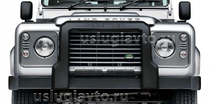

Есть ТС, которые идут со штатными "кенгурятниками", называется она передняя защита. Изготавливается она из пластика или полиуретана. ОТТС ниже.

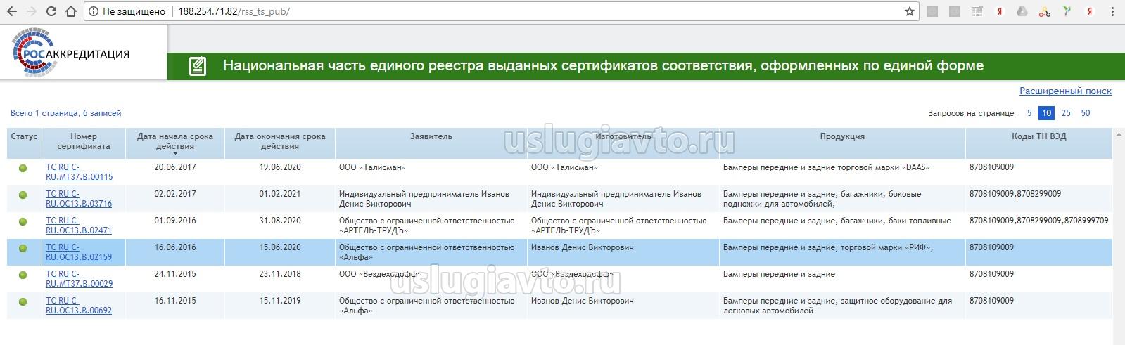

Пробил сертификаты на бамперы "РИФ" на сайте Росаккредитации.
Действующий.

NiKas писал(а):Пробил сертификаты на бамперы "РИФ" на сайте Росаккредитации.
Действующий.
Николай, ОС "НТЦ Автоэксперт" скоропалительно закрыли в апреле, без обеспечения проверки обоснованности выдачи сертификатов на множество автокомпонентов
Контролировалось ли на самом деле соответствие и есть ли оно реально, без испытаний не установить
