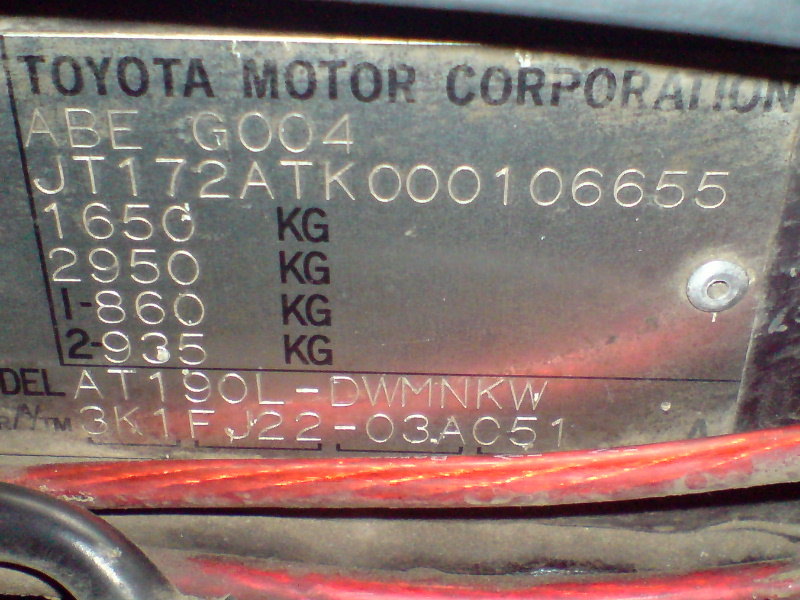

Сообщение MerTV » 19 ноя 2009, 16:57
Здравствуйте! Имею автомобиль Тойота Карина Е, ВИНкод JT172ATK000106655. На ней заводом установлен двигатель 4A-FE с модификацией для работы на обедненной смеси. По каталогу в двигателе 99 л.с.,однако в ПТС стоит 107. Можно ли с помощью Вас это исправить,и что для этого нужно. Спасибо

MerTV Чт ноя 19, 2009 4:57 pm
Для уточнения данных по мощности двигателя, пришлите фото заводской таблички, установленной на кузове ТС. Если подтвердится, что у Вас мощность двигателя 99 л.с., мы можем выдать Вам Заключение о мощности двигателя 4А-FE.

Сообщение MerTV » 20 ноя 2009, 22:38
[quote="VladimirVS"][quote] MerTV Чт ноя 19, 2009 4:57 pm
Здравствуйте! Имею автомобиль Тойота Карина Е, ВИНкод JT172ATK000106655. На ней заводом установлен двигатель 4A-FE с модификацией для работы на обедненной смеси. По каталогу в двигателе 99 л.с.,однако в ПТС стоит 107. Можно ли с помощью Вас это исправить,и что для этого нужно. Спасибо[/quote]
Для уточнения данных по мощности двигателя, пришлите фото заводской таблички, установленной на кузове ТС. Если подтвердится, что у Вас мощность двигателя 99 л.с., мы можем выдать Вам Заключение о мощности двигателя 4А-FE.[/quote]
Вот моя табличка,если она вам поможет:

Re: Мощность двигателя
Сообщение Кирилл » 23 ноя 2009, 10:05
По данному VINу устанавливется что автомобиль Toyota Carina E WG XL MTM с двигателем 4A-FE.
По комплектаци AT190L-DWMNKW у Вас верно указано 107 л.с. 1.6 16V(XLi), а модификация c 99 л.с. действительно существует.
С уважением Кириллов К.А.
