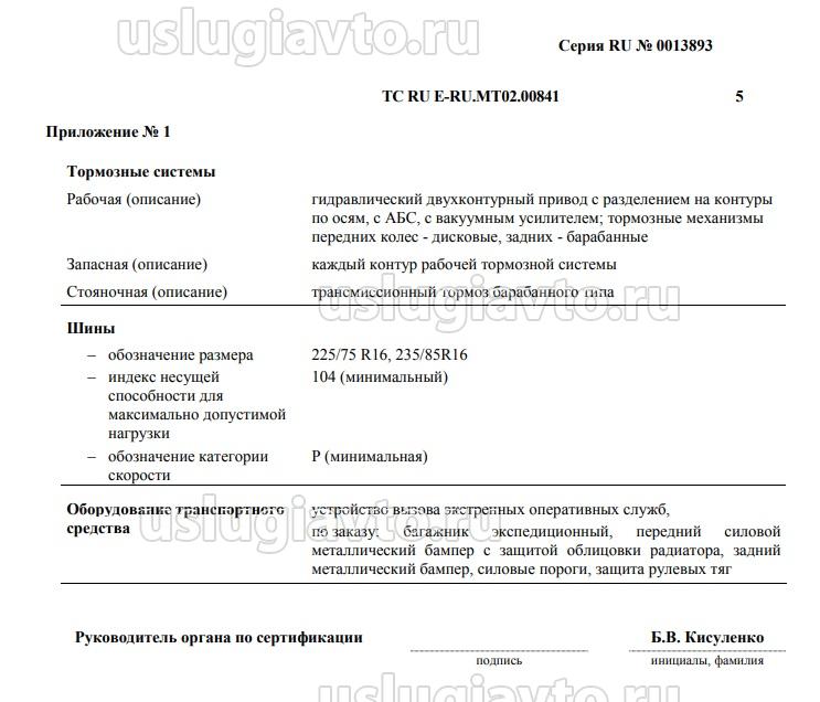

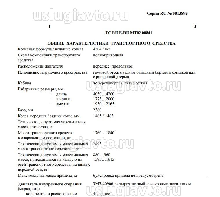

Сообщение Mikhail_Auto » 22 фев 2019, 10:52
В последние несколько дней новостные порталы стали публиковать информацию, что всеми известный легковой внедорожник УАЗ-Хантер, будет продаваться как "легкий грузовой автомобиль" под индексом УАЗ-2924.
Соответствующее Одобрение типа уже появилось на сайте Росстандарта.
ОТТС
Интересен пункт "Исполнение загрузочного пространства - грузовой отсек с задним откидным бортом и крышкой или с распашной дверью".
Если штатный багажный отсек Хантера теперь является грузовым отсеком, то возникает множество вопросов:
1. Каким образом он отделен от пассажирского салона?
2. Отсек остеклен с трех сторон и стекла изнутри не защищены от смещения груза ни решетками, ни другим способом.
Что касается определения допустимой массы прицепа - по-прежнему УАЗ-Хантер не может таскать прицеп несмотря на многократную модернизацию тормозной системы.
Дополнительное оборудование
Также в Одобрении появились понятия "багажник экспедиционный", "передний силовой металлический бампер...", "силовые пороги".
