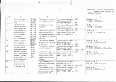

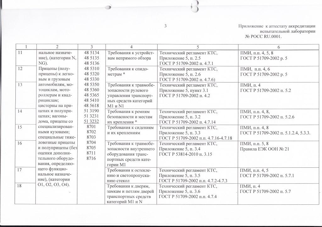

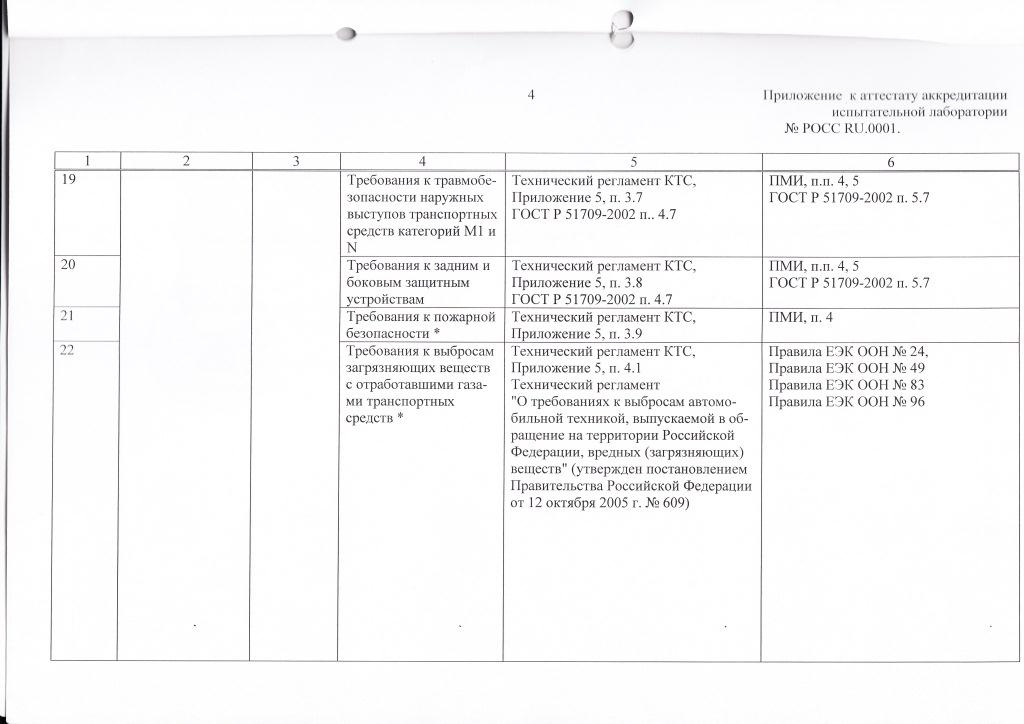

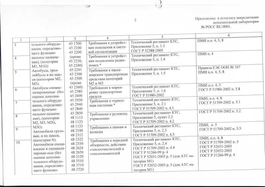

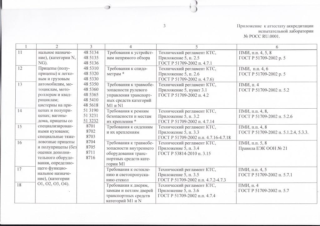

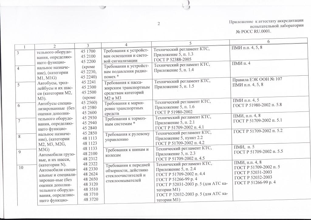

на аттестате написано,что область аккредитации определена в приложении к
аттестату и является неотъемлемой его частью.
Приложение к аттестату тоже нужно. Без него аттестат недействителен получается.
