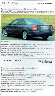

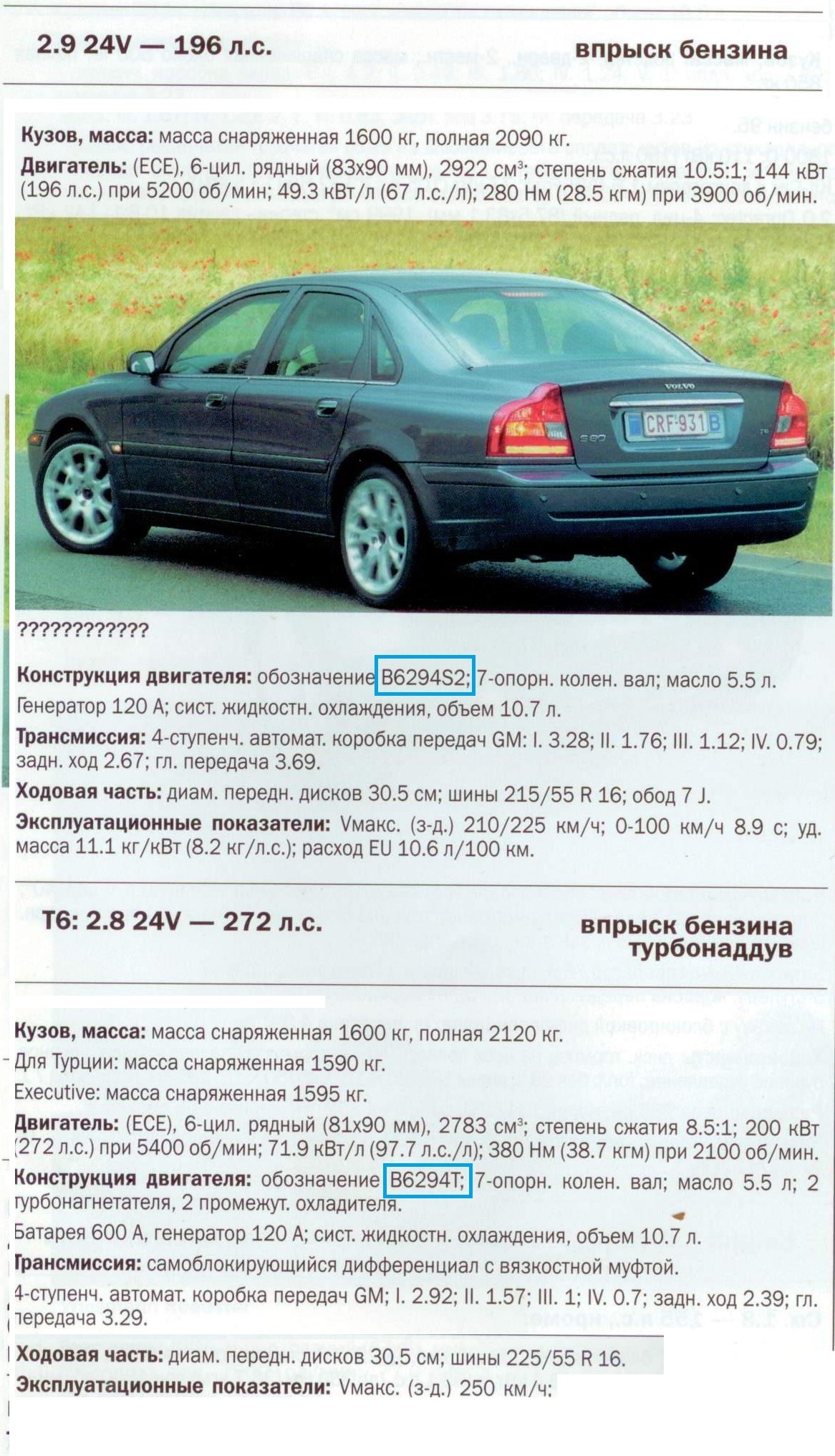

Villi Сб ноя 09, 2013 4:34 pm
Volvo XC90 T6 2.9 B6294T 272 л.с. Можно ли снять турбины? Какая будет мощность.
ответ аналогичный.
Vad Ср окт 30, 2013 1:13 pm
Здравствуйте!
Есть авто Volvo S80 2003г.в. двигатель B6294T 272л.с. YV1TS91J541354854
Задача снизить мощьность двигателя ниже 200л.с. с целью уменьшения расхода топлива и уменьшение износа узлов и агрегатов.
Вижу 2 варианта:
1. предпочтительный. Изменение настройки блока управления двигателем с последующим замером на дино стенде.
2. снятие турбин и установка узлов выпуска-впуска от двигателя B6294S
Автомобиль в Москве.
Расскажите пожалуйста возможно ли и какие регистрационные действия производить?
Подходит вариант 2, по аналогии с двигателем B6294S2 (196 л.с.).

Можно ли сразу поставить двигатель B6294S2, а не изменять впуск (там довольно много изменений)? Нужно ли будет при замене двигателя получать свидетельство БКТС, или данное свидетельство будет необходимо и при внесении изменений в двигатель? (С таким двигателем автомобиль не выпускался).
Да, можете поставить двигатель B6294S2.
P.S. Volvo S80 выпускался с данным двигателем для Европы.

VladimirVS писал(а):Да, можете поставить двигатель B6294S2.
S80 выпускался, а XC90 нет, вопрос был в возможности замены двигателя именно на XC90
Данная замена двигателя на XC90 допустима.
