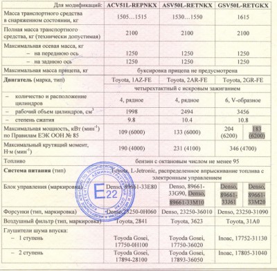

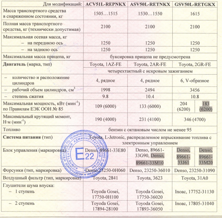

Спасибо за ответ по Subaru Tribeca. Хочу задать подобный, ответ на который, думаю будет полезен владельцам автомобилей Lexus/Toyota с двигателем 2GR-FE, мощностью 273-277 л.с.: Lexus RX350 (2003-2013г.в.), Toyota Highlander (2007-2013г.в.), Toyota Camry 3.5 (2006-2011г.в.). Суть вопроса: имея ЭБУ от Toyota Camry 3.5 2011-2013 г.в. с двигателем 2GR-FE и мощностью 249 л.с. заменяем им штатный блок на приведенных выше автомобилях с целью снижения мощности двигателя до 249 л.с. Возможно ли данное переоборудование, с выдачей Вами заключения о возможности его проведения? Если да, то напишите пожалуйста по каким автомобилям из приведенных выше это возможно. Знаю, что вопрос по двигателю 2GR-FE Вам уже задавали неоднократно, но все-таки хочется ясности. Заранее спасибо.
На всех перечисленных авто с двигателем 2GR-FE необходимо установить блок управления Denso 89661-33M20 от Toyota Camry 3.5 модификации GSV50L-RETGKX (249 л.с)
