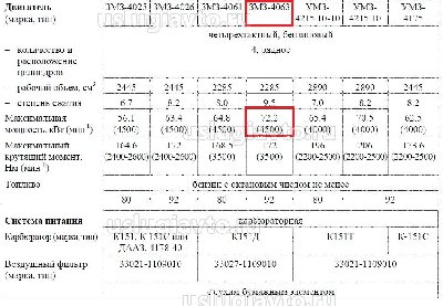

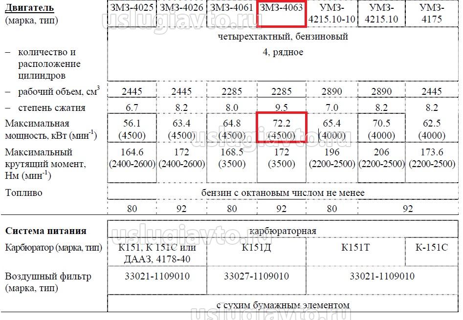

Добрый день Уважаемые эксперты.Приобрёл автомобиль Газ 3302 с двигателем ЗМЗ 40630А 1998 г.в., в ПТС указана мощность 110 л/с. Имею аналогичный автомобиль 2003г.в., в ПТС указана мощность 98, 2 л/с. Узнал что с 2002г изменился способ оценки мощности авто. Возможно-ли получить экспертное заключение на авто 1998г.в. ,о наличии в нём 98,2 л/с.,для изменнение данных по мощности в ПТС и какова процедура?

Сообщение VladimirVS » 03 сен 2014, 10:39
sergeys Ср сен 03, 2014 8:59 am
Эффективная мощность нетто – измеряется на двигателе, укомплектованном всеми предусмотренными конструкцией вспомогательными системами и агрегатами такими как: генератор, насос гидроусилителя, компрессор кондиционера, выхлопная и впускная система, сервоприводы, системы безопасности и контроля и т.п. Такая мощность называется реальной, и именно она, по заверению производителей отображается в технических характеристиках автомобиля.
Эффективная мощность брутто – измеряется на двигателе, установленном на стенде без подключения каких-либо вспомогательных систем и оборудования. Такая мощность называется стендовой или лабораторной. Мощность брутто на 10-20% выше мощности нетто.
в первом случае указана мощность брутто 110 л.с. http://www.zmz.ru/Produktciya/Dvigateli ... _ZMZ406310
В ОТТС на ГАЗ-3302 указана мощность нетто 72,2 кВт (98 л.с.) (см. вложение)
Да, возможно. Необходимо написать Заявление на имя директора, копия ПТС. Стоимость заключения 3000р.
