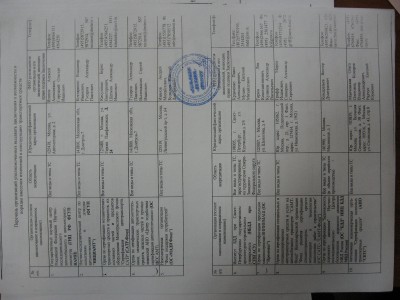

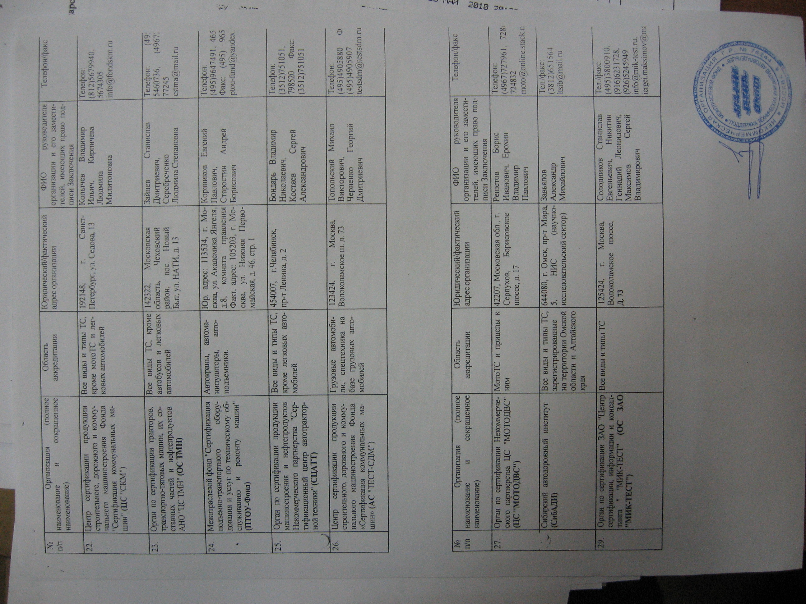

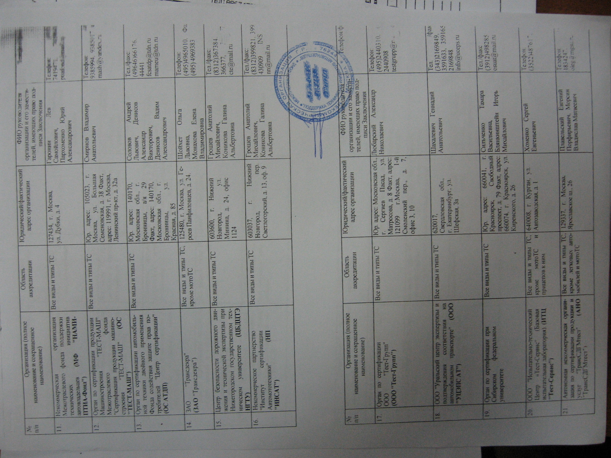

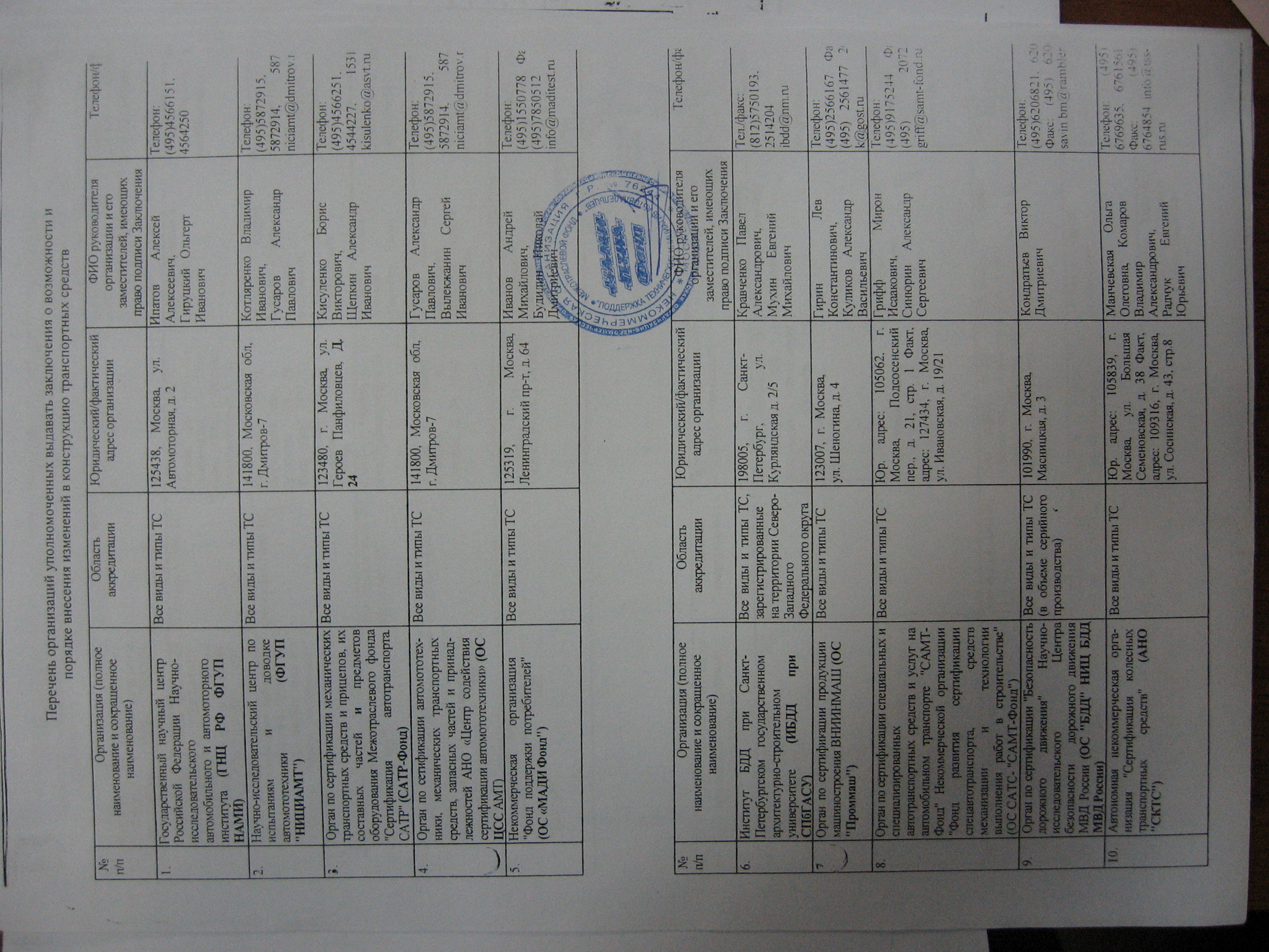

1) Документом, допускающим внесение изменений в конструкцию ТС, является «Заключение», выдаваемое, в соответствии с Приказом МВД РФ № 240, уполномоченной организацией или предприятием-изготовителем. Последние не заинтересованы в согласовании изменений, а часто просто ликвидированы (например АЗЛК, Икарус, …, в том числе и производители Оки). Выбор организации, выдающей «Заключение», делает только владелец, что и было зафиксировано в письме ДОБДД МВД РФ №13/ц-5-98 от 4.06.2007г к главным государственным инспекторам безопасности дорожного движения субъектов РФ.
2) Мы уполномочены выдавать «Заключения о возможности и порядке внесения изменений в конструкцию ТС» Департаментом безопасности дорожного движения МВД РФ, т.к.
- имеет в своем составе высококвалифицированных специалистов;
- обладает методиками и аппаратурой для неразрушающего контроля параметров ТС;
- участвует в работе Комитета внутреннего транспорта Европейской экономической комиссии ООН, т.е. Правил ЕЭК ООН, лежащих в основе принятого «Технического регламента о безопасности колесных транспортных средств».
3) Замена двигателя в автомобиле на однотипный (бензиновый, рядный, с аналогичными навесными агрегатами) не считается сложной процедурой требующей разработки конструкторской или технологической документации. Более подробное «Заключение» выдается в соответственно более сложных случаях, например, при замене кузова или при установке таких элементов, как ремни безопасности на непредусмотренные места (в этом случае, прилагаются чертежи деталей и схемы установки).
4) Обратитесь за разъяснением данной ситуации в ДОБДД МВД РФ (именно там утвердили список уполномоченных организаций и определили порядок обращения в уполномоченные организации) по адресу 101990, г.Москва, ул.Мясницкая, 3, т.к. именно согласно письма ДОБДД МВД РФ №13/ц-5-98 от 4.06.2007г.
5) Либо в соответствии с п.84 Приказа МВД РФ от 24_11_2008 N 1001 "О порядке регистрации транспортных средств":
п.84. Собственники и владельцы транспортных средств, считающие, что при совершении регистрационных действий ущемлены их права, вправе обжаловать действия либо бездействие сотрудников регистрационных подразделений вышестоящему должностному лицу в порядке, установленном пунктами 89 - 98 настоящего Административного регламента, Федеральным законом от 2 мая 2006 г. N 59-ФЗ "О порядке рассмотрения обращений граждан Российской Федерации" <1> либо прокурору и (или) в суд."
