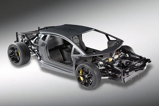

Добрый день! В продолжении темы я хотел у вас уточнить, возможно ли установка пространственной полурамы на заднюю часть Ваз 2108 с задней подвеской, начало рамы от средней стойки?
vadim999.85
Сообщения: 26
Зарегистрирован: 11 фев 2010, 16:12
Re: Заднеприводный спорткар
Сообщение Биркин Алексей » 10 авг 2012, 11:31
В принципе возможно.
Вы бы прислали скомпонованное описание всего, а то спрашиваете по частям и получается, что по отдельности все можно, а в целом ...... возможно и не факт

Несущий кузов примерно такой же как на рисунке, середина родной, с заниженной высотой на 12 см и рамкой лобового от ваз 2110, кузов. Передняя и задняя часть на пространственной раме, между собой соединенная профилем, вшитым в дно и крышу. Двигатель не переносится.
1. Возможен ли такой вариант переоборудования с переносом подвески на раму? Переноситься будет на родные места. Положение меняться не будет.
2. Возможно ли убрать стаканы, а подвеску связать с рамой? Размеры выставляются на стапеле.
3. Где можно посмотреть требования к несущей раме?
