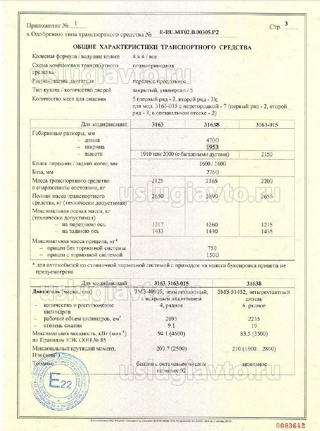

добрый вечер ! интересует такой вопрос - имею уаз патриот 2014 г. (в птс прописан оттс E-RU.MT02.B.00305.P2). могу ли я сделать лифт подвески (пружины +30), установить рулевой демпфер, и внедрить рабочий свет на бампер. будут ли ко мне вопросы от ГИБДД. срок действия оттс соответственно истек.
sergei1978
Зарегистрирован: 07 фев 2021, 21:27
Re: Переоборудование УАЗ
Сообщение VladimirVS » 08 фев 2021, 11:00
Все, что указано в ОТТС, можете устанавливать на ваше авто без регистрации внесения изменений в конструкцию.
Лифт подвески (пружины +30), рулевой демпфер, рабочий свет на бампер я в оттс не нашел, соответственно, установку перечисленных компонентов необходимо оформлять как внесение изменений в конструкцию.
