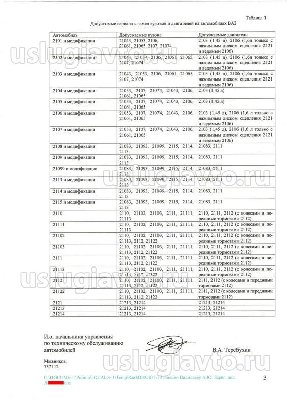

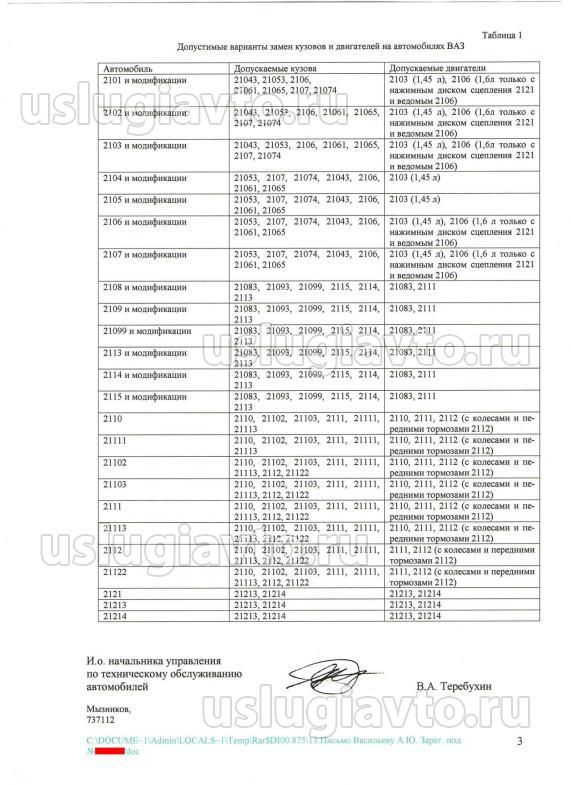

Здравствуйте! Появился новый вопрос. Позвонил инспектору чтобы попасть к нему на осмотр изменений конструкции, он сказал что после последнего моего звонка копался в документах и нашёл какой то документ, не помню как он его обозвал что АВТОВАЗ не допускает возможности установки двигателей с переднеприводного ваз на заднеприводый, соответственно данная переделка типа невозможна, и разрешение на такую переделку, тоесть заключение на возможность её надо брать не у Вас , а писать именно на завод! Это очередной бред инспекторов или же есть такой запрет завода? Он сказал что покажет мне этот документ в пятницу(договорились на пятницу чтобы я показал автомобиль)
Timur.07
Сообщения: 24
Зарегистрирован: 17 фев 2010, 13:59
Re: Ваз-2107 переделка своими руками
Сообщение VladimirVS » 14 окт 2014, 11:59
Письмо АВТОВАЗа у нас есть (см. вложение).
Однако, есть письмо ГИБДД, что заключение завода изготовителя и уполномоченных организаций носит ОДИНАКОВЫЙ правовой статус. Поэтому позиции заводов и уполномоченных организаций могут отличаться.
Сообщение Timur.07 » 14 окт 2014, 12:51
Получается что в возможности произвести данную замену двигателя ГИБДД отказать не имеет права, ссылаясь на это письмо АВТОВАЗа, потому как оно несёт рекомендательный характер, и там не написано о запрете подобных действий, плюс ваше одобрение даёт мне право всё это произввести невзирая на это самое письмо. Хорошо.Благодарю. Посмотрим что скажет инспектор в пятницу, покажу ему присланные вами документы!
