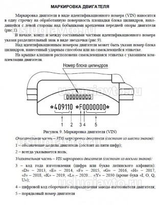

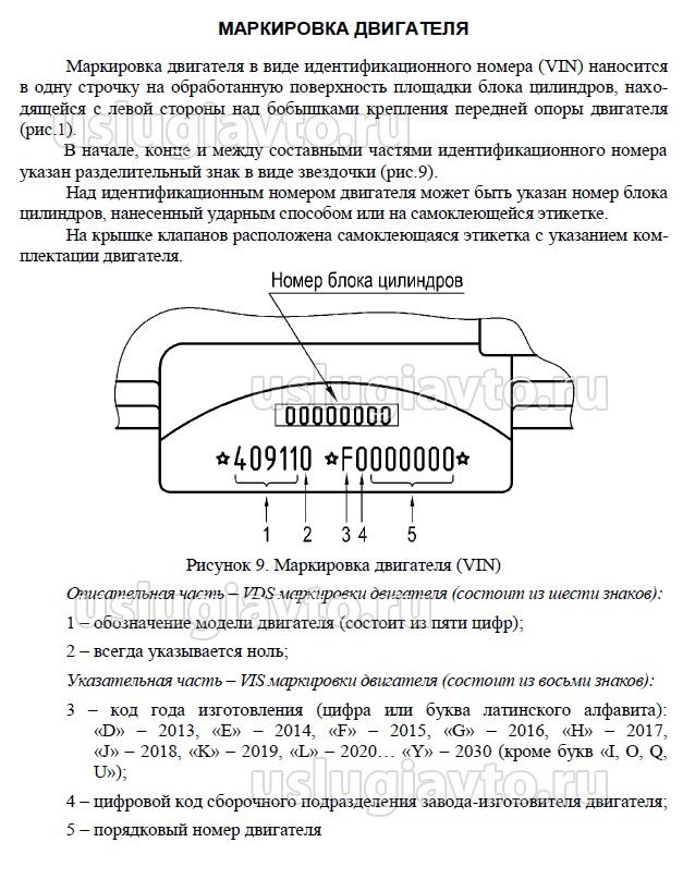

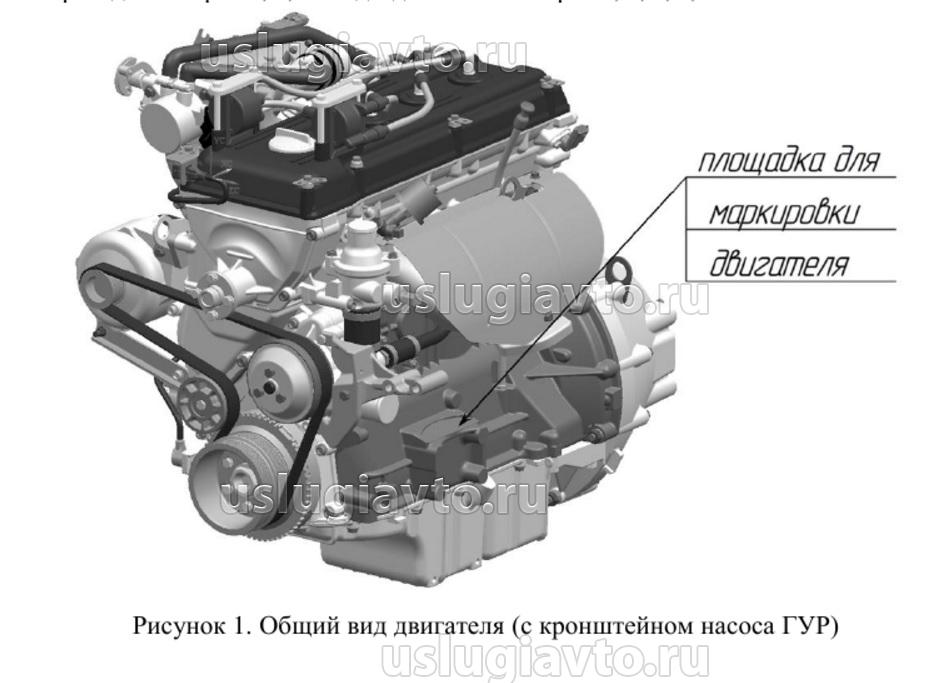

На блоке не указывают экологический класс. На блоке выбит номер двигателя, иногда модель.
Re: Изменение конструкции ГАЗ-2752 СОБОЛЬ-КОМБИ
Сообщение ИЛЬДАР » 11 ноя 2015, 15:25
По модели двигателя выбитой на блоке ВЫ опредиляете к какому классу относится двигатель правильно?Если на блоке ЗМЗ будет выбито к примеру 409110 то это будет означать что двигатель относится экологическому классу Евро-4 судя по моркировке с заводского сайта правильно?
ИЛЬДАР
Сообщения: 24
Зарегистрирован: 14 фев 2011, 13:13
Сообщение peredelkin » 11 ноя 2015, 15:46
Семейство ЗМЗ-409.10 Двигатель ЗМЗ-40911.10. Автомобили УАЗ с двигателем ЗМЗ-40911.10 соответствуют требованиям Правил ЕЭК ООН № 83-05В (экологический класс Евро-4)
Маркировка должна быть такая: 40911
