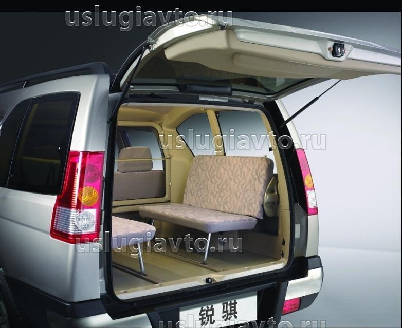

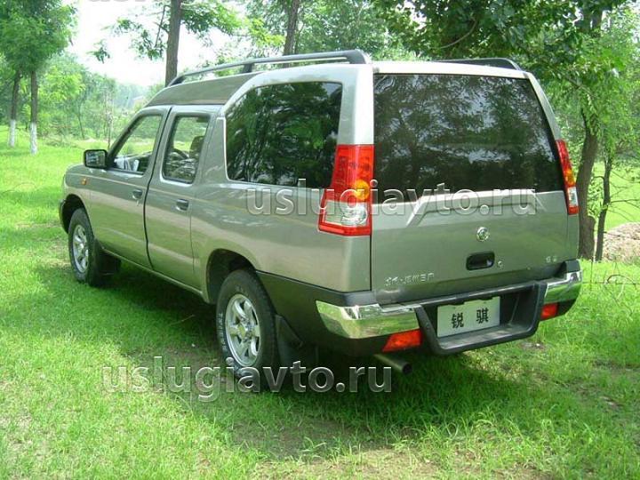

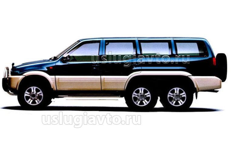

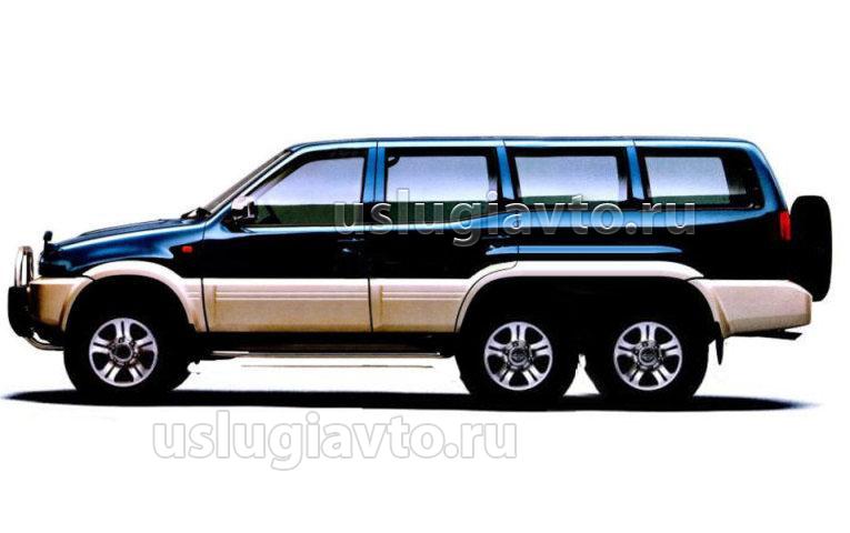

...чего нибудь типа такого
или хотя бы такого...
вроде б даже мелкая серия

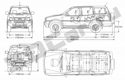

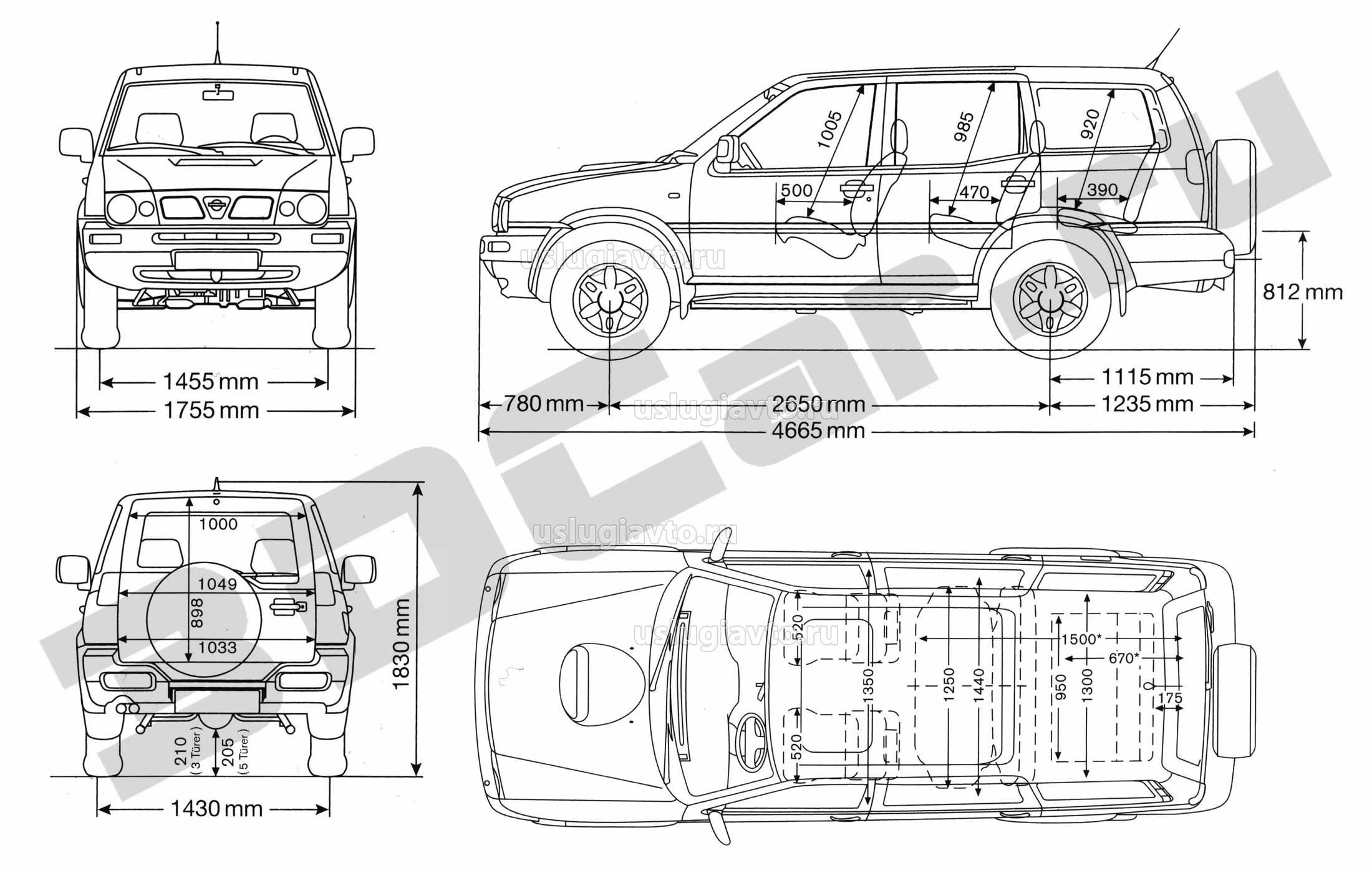

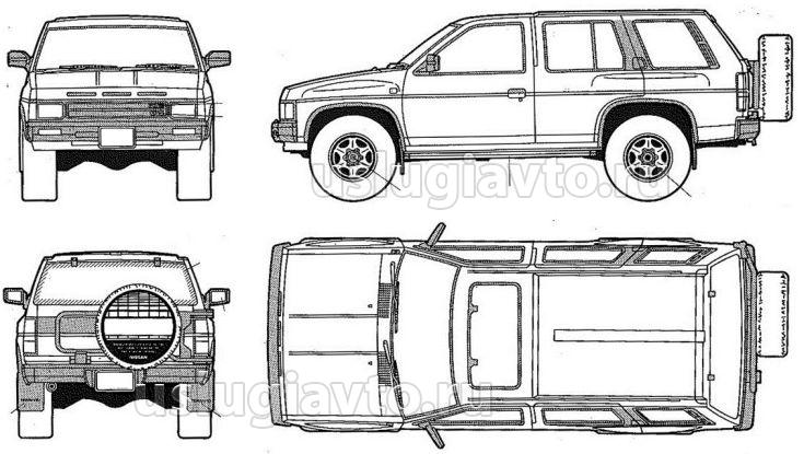

вот это
и это
сиииильно разные машины - у более свежей больше длина, кузов выше, и... есть 3йряд сидений...
однако у них одинаковые... двигатели, трансмиссии, подвески и почти идентичны рамы - вплоть до взаимозаменяемости...
в результате 3й ряд входит за счет более вертикальной задней двери и более плотной посадке передних сидения (высоты салона больше) - так что "конструкция" позволяет...

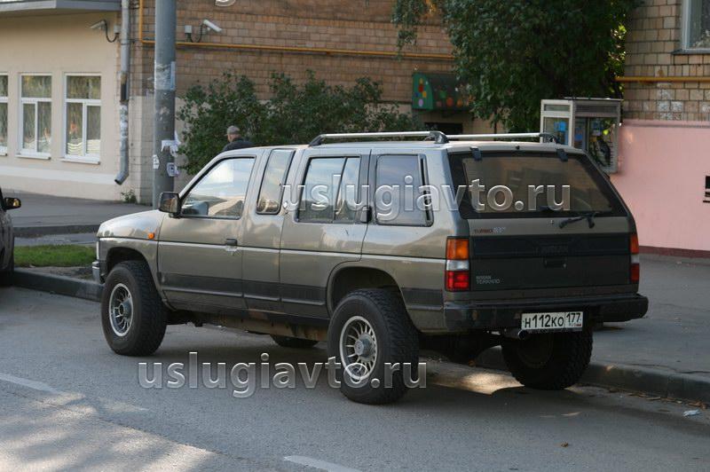

к стати у такого
тоже могут быть
хотя все тот же, легкий модельный ряд, только уже в Китае выпускаемый...

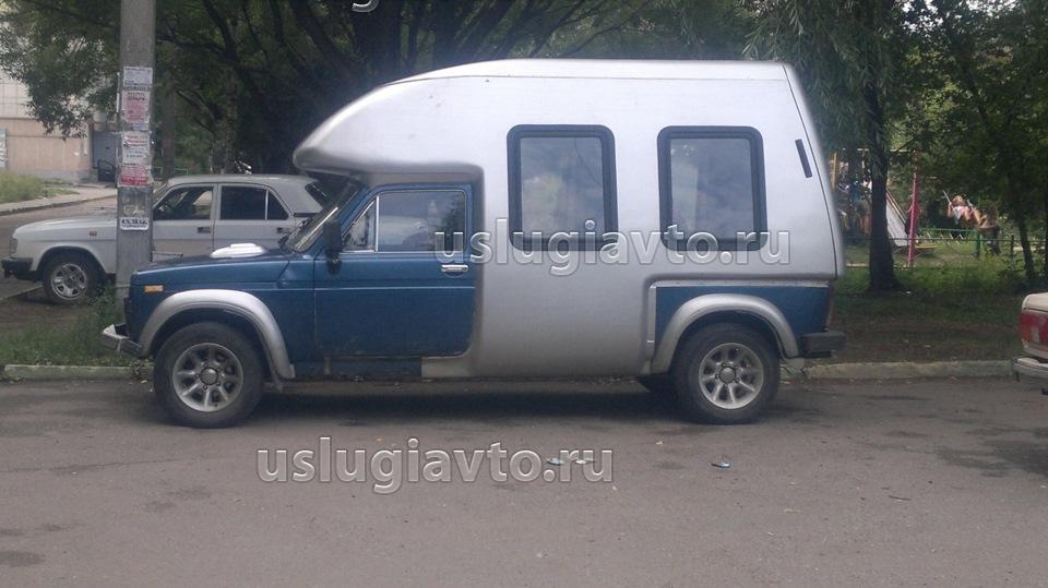

собствено говоря мысли начались именно с того, что хорошо б увеличить объем кузова, выяснено насколько отличается от более свежего, что еще бывает - попалось фото удлиненного - гибрид с передней частью из капсулы полуторного пикапа и задней частью универсала, потом китайский полет фантазии...
но установить лодку от более свежей модели или увеличить свой кузов и может, круто, подкатив 3ю ось, как сами говорите "в теории возможно" т.е. на практике имеем большой шанс прийти к "груде металла" только по законодательным моментам, а еще реально может не получиться...
