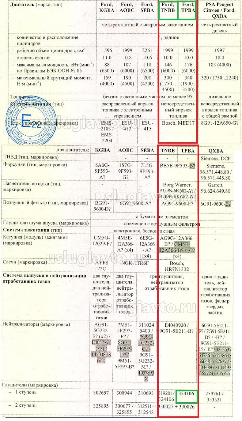

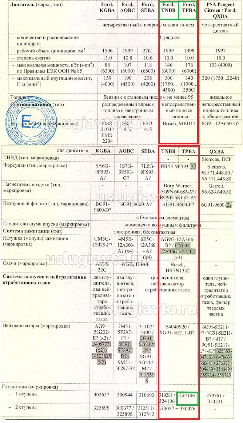

maxship Пн дек 22, 2014 11:32 pm
Добрый день уважаемые эксперты!
Есть автомобиль Ford Mondeo 2011г.в. c двигателем EcoBoost, 2.0л. 240 л.с. Есть ли возможность уменьшить мощность до 200, а лучше 199 л.с. Интернет говорит, что моторы экобуст 200 и 240 л.с. отличаются только прошивкой.
Заранее спасибо!
Максим.
maxship@yandex.ru
отличаются прошивкой как минимум. Они идут под разными буквенными обозначениями (см. вложение).
