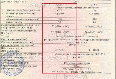

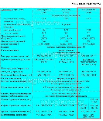

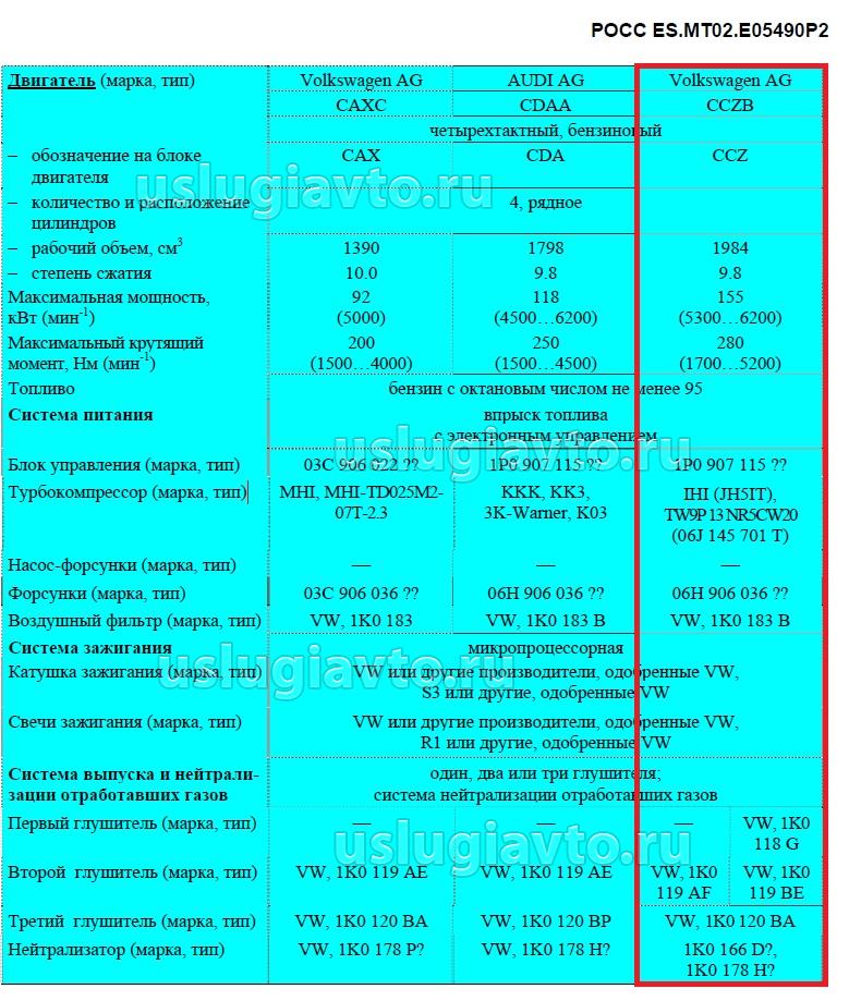

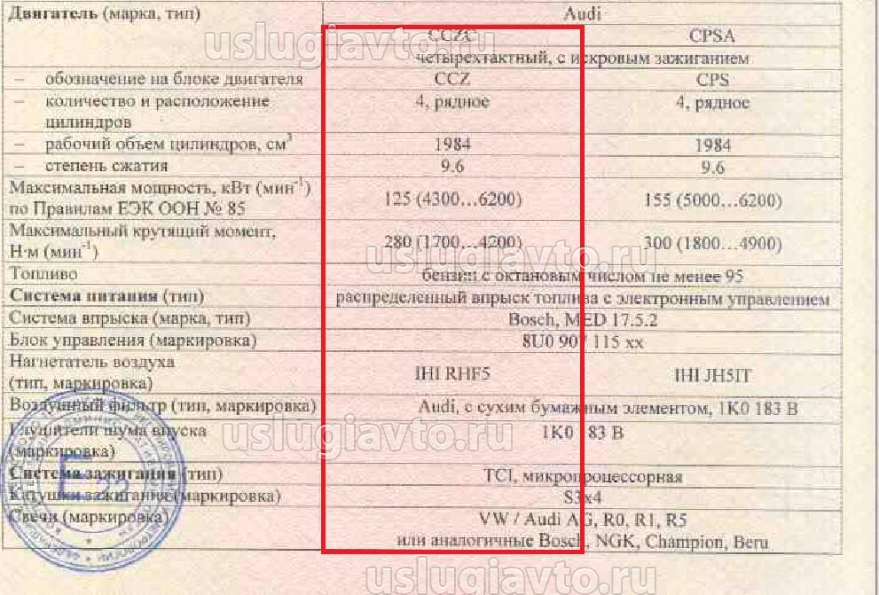

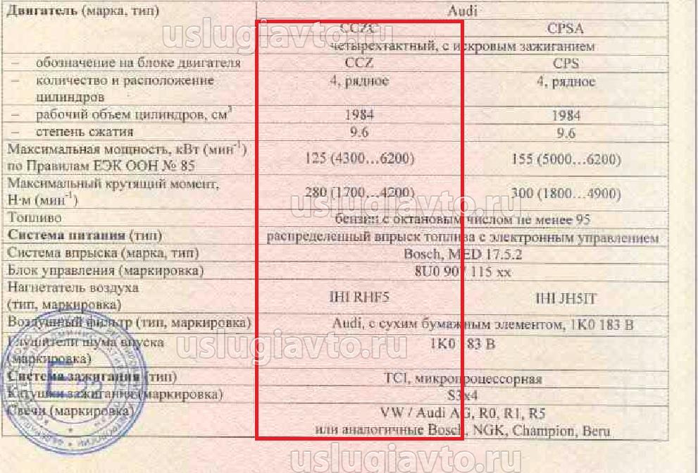

Сообщение VladimirVS » 19 янв 2015, 09:55
mcflurry Пн янв 19, 2015 12:29 am
Здравствуйте!
Имеем автомобиль SEAT Altea Freetrack. Стоит двигатель CCZB 211 л.с. Есть аналогичный двигатель, но с другой прошивкой ЭБУ CCZC, мощностью 170 л.с. (Технически двигатели идентичны)
Можно ли как-то оформить дефорсирование двигателя CCZB прошивкой с CCZC?
Спасибо!
ссылка на таблицу сравнения двигателей https://www.dropbox.com/s/zf7yx7qq584zh ... F.pdf?dl=0
Снизить можно. Как минимум у них разные ЭБУ и турбины.
