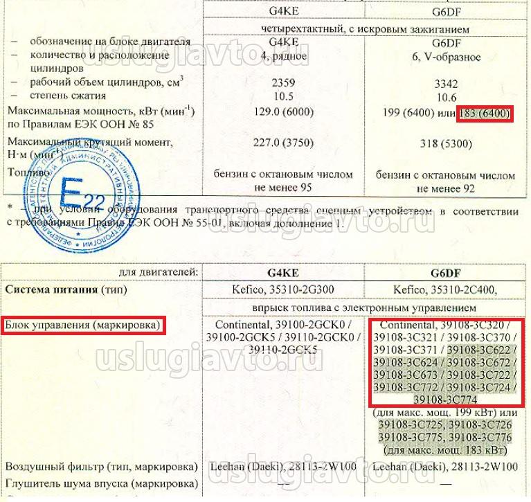

Сообщение VladimirVS » 13 окт 2015, 14:19
Сообщение samovar » Вт окт 13, 2015 11:11 am
Здравствуйте, Владимир.
Возможно ли уменьшить Л.С. в ПТС для Hyindai Grand Santa Fe 2014 г, 272 лс , двигатель 3,3 ! спасибо за ответ!
если у Вас бензин 3.3 (евро-4), то можно снизить до 249 л.с..Замена блока управления двигателем.(см. вложение)
