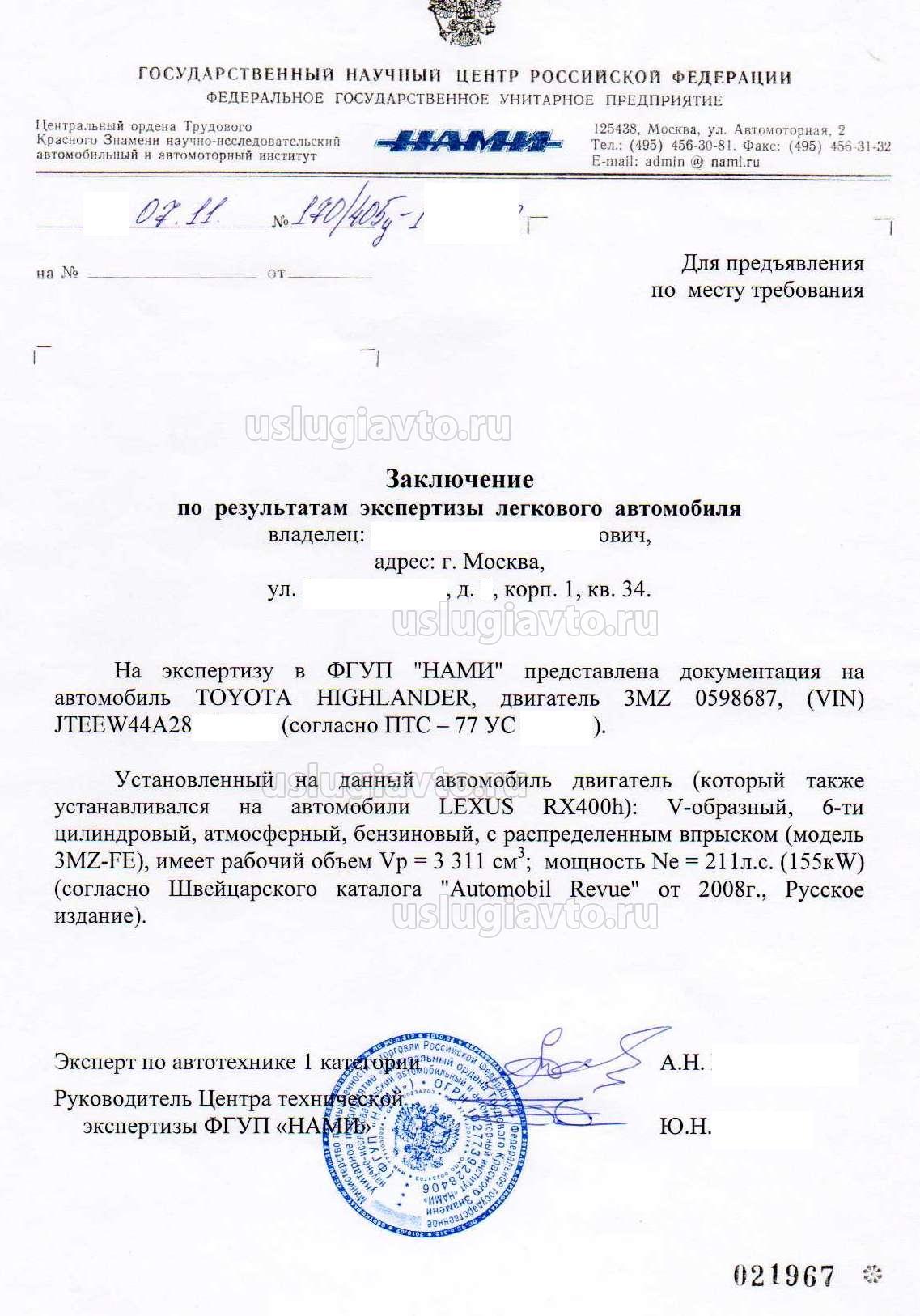

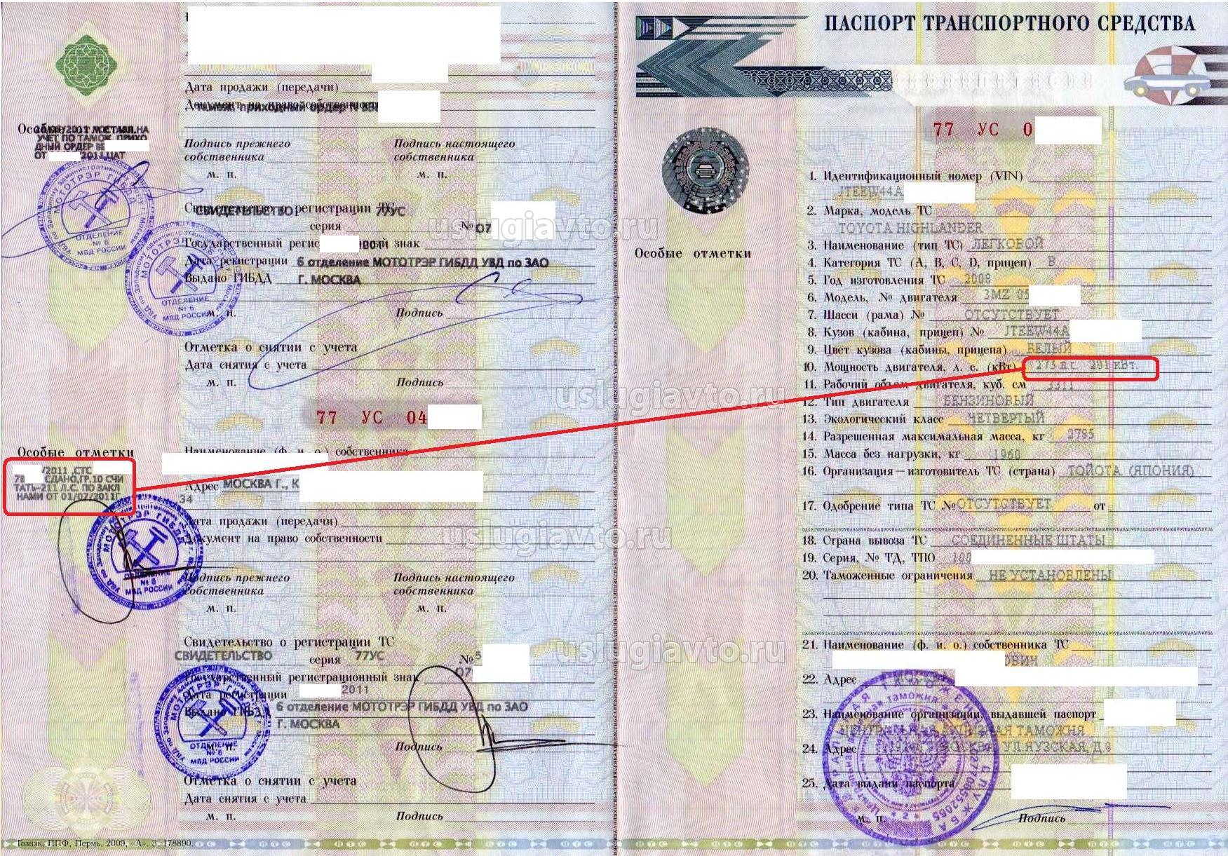

siberia писал(а):Насколько я знаю, мощность гибридной установки не включается в общую мощность авто при внесении в ПТС. А через НАМИ нельзя получить заключение о реальной мощности двигателя? Ведь они могут использовать иностранные каталоги.
По моим сведениям налог платится с суммарной мощности (электродвигатель + двигатель внутреннего сгорания). Неоднократно держал в руках ПТС оформленный на основании ОТТС и в соответствующей графе была указана суммарная мощность с которой взимался налог. Для установления истины необходимо читать первоисточник либо делать запрос в ФНС с просьбой разъяснить данный вопрос.

Все отправил. Надеюсь получится. У соклубников с хайлендерклуба с двигателем 3MZ прецедент был.

Юрий, по моему Вы заблуждаетесь. Подтверждение своих слов выложил выше.

Заключение ФГУП НАМИ за подписью Глумова Ю.Н. мне ни о чем не говорит, а ПТС тем более! Первоисточником того, что я написал, считаю налоговое законодательство.
