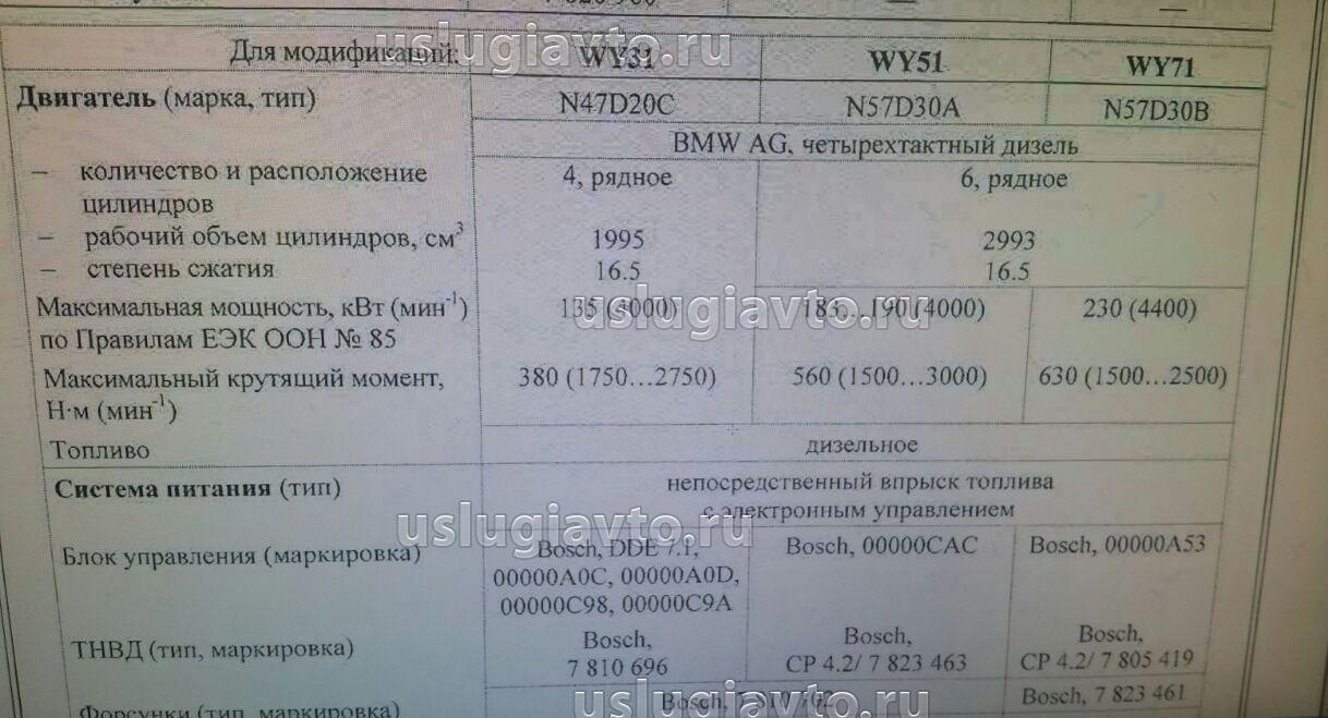

Артем, диллеры с 2012 г по сей день, продают этот двигатель с 249 л.с. в 2011 году писали 258 сил. С таким же турбокомпрессором и гбц, там только эбу прошит другой прошивкой на 249 сил. Можно ли решить проблему заменой прошивки эбу на 249 сил, если взять соответсвующий документ о прошивке у диллеров или заменой на новый эбу на 249 сил???

ОТТС: мт02.00189 - в нем ответ на все ваши вопросы. Разница только в прошивке ЭБУ. Замена прошивки у диллера+ показания диностенда вероятнее всего решат Вашу проблему, разумеется все это в проссе внесения изменений в конструкцию.

Требования по проверке мощности на стенде не обоснованы, являются избыточными и требуют демонтаж двигателя с автомобиля. Наши ответы на форуме носят технический характер, т.е. технически переоборудование допустимо и является безопасным! Некоторые субъективные и не обоснованные взгляды органов государственной власти и требования мне комментировать сложно. Снижение мощности транспортного средства уже несколько лет является сложно оформляемым переоборудованием, но не смотря на это желающих много!

В теории и только в данном случае Вы безусловно правы. Оба блока управления двигателем предусмотрены изготовителем и прошли оценку соответствия на данном ТИПЕ транспортного средства, о чем свидетельствуют данные ОТТС. На мой взгляд это вообще ситуация не требующая оценки соответствия, так как попадает под 77 пункт ТР ТС 018/2011. При таких обстоятельствах требовать проведение измерений на демонтированном двигателе действительно является избыточным. Но это только теория. А на практике 90% случаев технически допустимых вариантов снижения мощности являются фиктивными. И Вы и многие пользователи ну и конечно же инспектора технического надзора хорошо знают про всякие ЧИП-тюнинги и про "бумажное снижение" мощности.
По стечению обстоятельств испытательные лаборатории самостоятельно не несут ответственности за внесенные изменения, перекладывая вину на производителя работ. Именно по этой причине понижение мощности, особенно в случаях перехода налогового барьера, если вообще возможна то при наличии документа, которым инспектора пытаются прикрыть свою 5 точку.
Если бы ситуация с внесением изменений в конструкцию была бы не такой как сейчас, при которой автомобиль можно сделать хоть из самолета и все это считается внесением изменений в конструкцию существующего только на бумаге ТС, вероятнее всего было бы проще и с этим, а так имеем то что имеем....
