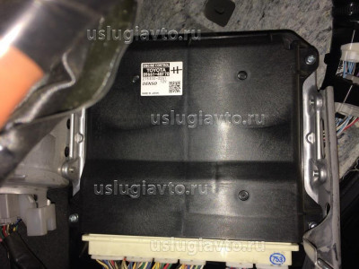

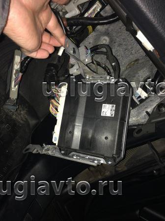

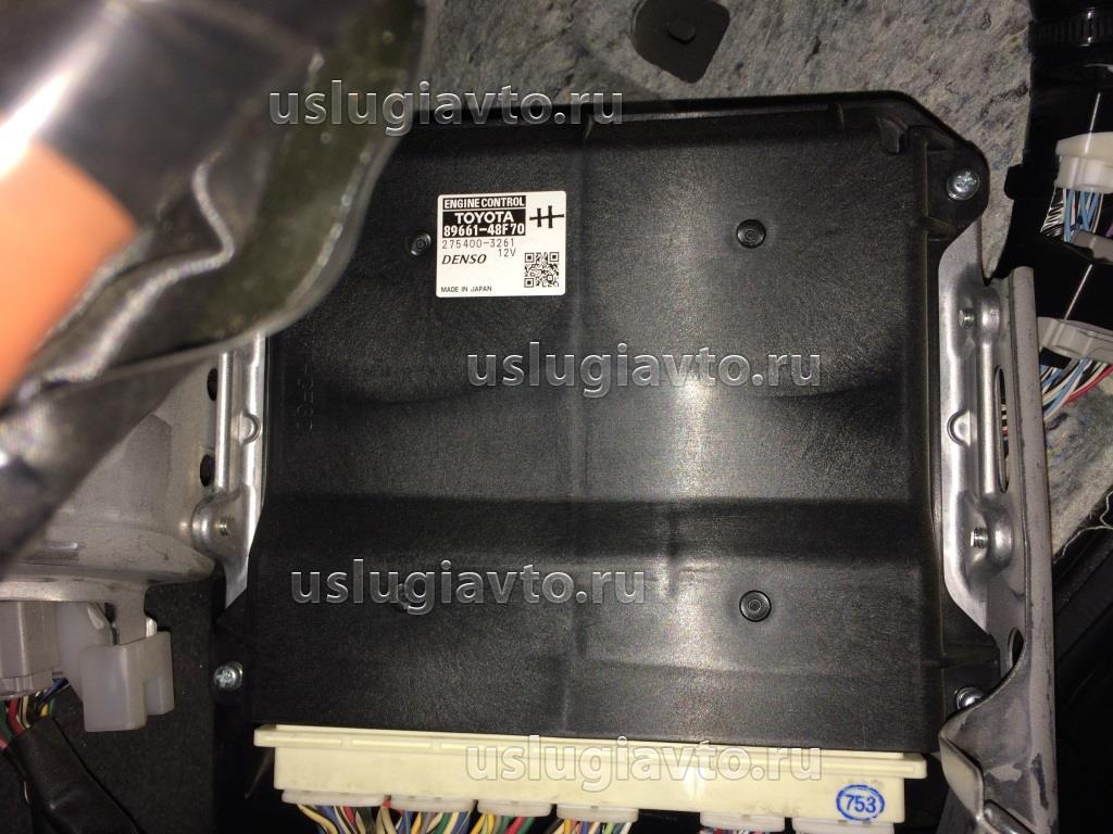

Сообщение APTEM_UA-Expert » 13 апр 2017, 14:53
Фото переоборудования
Фото до замены ЭБУ ДВС
Фото после замены ЭБУ ДВС
