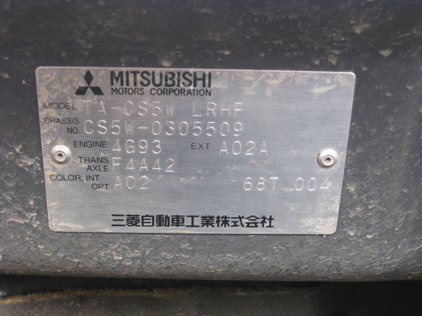

Re: Мощность двигателя
Сообщение go6i6 » 27 янв 2010, 15:31
VladimirVS Вт янв 26, 2010 11:03 am
go6i6 Вт янв 26, 2010 10:45 am
Здравствуйте! Приобрел автомобиль mitsubishi lancer cedia. В ПТС в строке мощность стоит 165 л.с., насколько я знаю двигатель на такие машины ставился 130 л.с. Возможно ли получить справку о данной мощности? Кузов CS5W0305509, VIN нет, 2002 год.
На Mitsubishi Lancer Cedia Wagon ставился двигатель 4G93 как 130 л.с. (КПП CVT), так и 165 л.с.(КПП AT)
С уважением, эксперт Владимир
go6i6 Вт янв 26, 2010 11:08 am
Получается, что у меня может быть и 165 л.с., на основании чего выдается заключение?
VladimirVS Вт янв 26, 2010 11:27 am
Для уточнения мощности Вашего двигателя, пришлите фото заводской таблички.
Владимир, вот подкапотная табличка моего автомобиля, как вы просили.
Табличка
Сообщение VladimirVS » 27 янв 2010, 15:56
К сожалению, по нашей базе не определяется мощность Вашего двигателя.
Двигатели 4G93 мощностью 165 л.с. устанавливались только на Mitsubishi Lancer Cedia Wagon с с трансмиссией типа 4AT.
С трансмиссией CVT, завод-изготовитель выпускал Mitsubishi Lancer Cedia Wagon мощностью 130 л.с.
Сообщение VladimirVS » 27 янв 2010, 16:15
Какой у Вас тип трансмиссии?
Сообщение go6i6 » 27 янв 2010, 16:17
видимо автомат, т.к. 4 ступени
go6i6
Зарегистрирован: 26 янв 2010, 10:38
Сообщение VladimirVS » 27 янв 2010, 16:42
Если двигатель турбированный, значит однозначно 165 л.с.. Снизить до 130 л.с. можно путем демонтажа турбины, замены ГБЦ, впускного, выпускного колектора, ЭБУ и т.д. (Естественно с получением Заключения).
