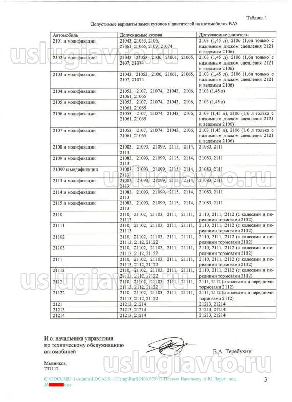

Здравствуйте! вопрос по замене кузова ВАЗ 21093.
1. В наличии у продавцов есть только 2108, 21130, 21140, а 21093 уже теперь и не предвидится. Замена я как понимаю возможна, т.к. все идентично.
2. В "вопрос-ответ" на их сайте, есть отписки о том что люди меняют кузов, а регистрировать в ГАИ переоборудование отказывают, ссылаясь на то, что это как бы постройка нового автомобиля
Здравствуйте. Был приобретен кузов и установлен вместо бытого на ладу калина. В гаи отказали в регистрации ссылаясь на то, что замена кузова приравнивается к изготовлению нового транспортного средства. Подскажите есть ли выход из сложившейся ситуации.
Через суд. Можете написать притензию нам,но нужен официальный письменный отказ ГАИ, мы напишем на завод, конечно не знаю, как это повлияет на ситуацию, но будем что-то решать. Лучше через суд. Напишите из какой вы области. В некоторых городах еще регистрируют, может Вам рядом доехать и зарегистрировать там.

efim_tula Пт янв 10, 2014 12:15 pm
3. Я по образованию автомеханик, могу ли я сам произвести замену и выписать декларацию, либо в любом случае придется обращаться в сертифицированный сервис за бумагами (просто как бы еще лишние деньги)

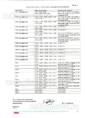

1. Вот письмо АВТОВАЗА с перечнем допустимых замен.
