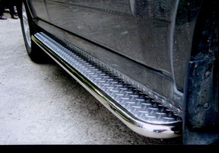

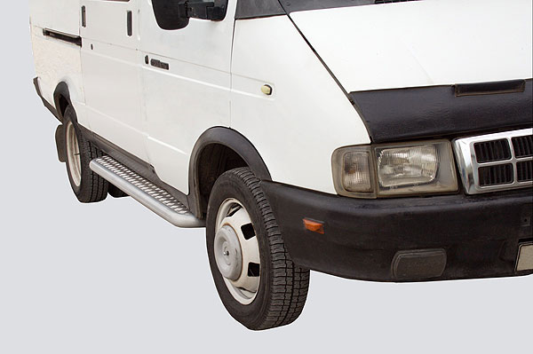

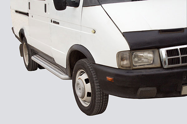

вот блин - размытая формулировка.
острые края..
эти пороги продаются ...
Наркотики тоже продаются...
грубо профиль прямоугольная труба. обрезанный под 90 градусов. и заглушка пластиковая.
острый край это все что меньше 90градусов?
Т.к. порог выступает за габарит крыла, то он должен иметь такой радиус скругления, чтобы исключить зацеп внешних предметов. Пример ниже.
Это наше субъективное мнение.
Целью технической экспертизы конструкции и проверки технического состояния транспортного средства с внесенными в его конструкцию изменениями является удостоверение в том, что характеристики транспортного средства не ухудшились по отношению к требованиям, действовавшим в момент выпуска его в обращение.
еще один
Правильный порог
