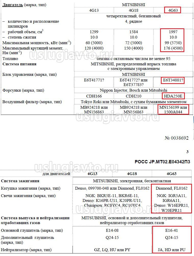

Сертифицированный в РФ 4G63T ЕВРО-4 имеет минимальную мощность 148 кВт (201 л.с). Меньше я не нашел.
В ПТС просто написано - модель двигателя 4G63-JW61**, т.е. официально по документам у меня атмосферный двигатель.

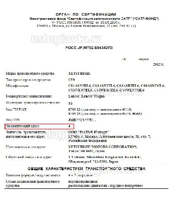

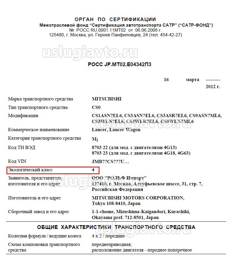

На MITSUBISHI Lancer IX устанавливался данный двигатель ЕВРО-4 мощностью 99 кВт (135 л.с). см.вложение.
