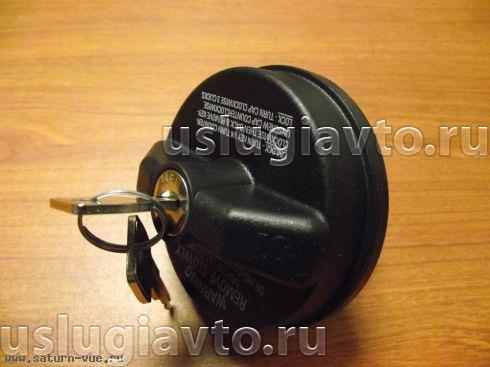

Здравствуйте! Есть такой вопрос часто воруют горючку с бортовых Газелей хотелось бы сварить ящик чтобы туда влез топливный бак ну и конечно все чтоб запиралось.Разрешено ли законодательно такое действие? СПАСИБО!!!!
ИЛЬДАР
Сообщения: 24
Зарегистрирован: 14 фев 2011, 13:13
Re: Изменение конструкции ГАЗ-2752 СОБОЛЬ-КОМБИ
Сообщение Pasha130686 » 20 ноя 2015, 00:52
А купить крышку с замком не проще? Или воруют целиком бензобак?
Сообщение peredelkin » 20 ноя 2015, 08:50
Запретов нет.
Необходимо обеспечить возможность самотека топлива (ели такое случится), не в ящик, а на дорогу. Иными словами, нужно сделать ящик без дна.
Ящик не должен выступать за габариты ТС.
Сообщение ИЛЬДАР » 20 ноя 2015, 12:10
Замок на бак не спасает он для честных людей.Поставил крышку закрывающюю утром обноружил ее возле машины и итог пустой бак, сделал колпак одеваюшей на горловину с замком, не долго защищал свернули вместе с горловиной.У товарища пробку вместе с гайкой оторвали и слили горючее.Многие экстремалы умеют еще газ перекачивать с бака в бак !!!! Так что я за ящик для бензобака и газового баллона, и зашита от кражи горючего и безопасность в случае дтп дополнительная зашита как у бензовозов.
ИЛЬДАР
Сообщения: 24
Сообщение Пархоменко Юрий » 20 ноя 2015, 12:53
ИЛЬДАР писал(а):Замок на бак не спасает он для честных людей.Поставил крышку закрывающюю утром обноружил ее возле машины и итог пустой бак, сделал колпак одеваюшей на горловину с замком, не долго защищал свернули вместе с горловиной.У товарища пробку вместе с гайкой оторвали и слили горючее.Многие экстремалы умеют еще газ перекачивать с бака в бак !!!! Так что я за ящик для бензобака и газового баллона, и зашита от кражи горючего и безопасность в случае дтп дополнительная зашита как у бензовозов.
Если не секрет, в каком регионе такое происходит? История про перекачку газа меня реально удивила!
