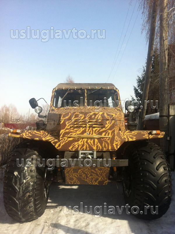

BeBiByM писал(а):Добрый день!!И так был я в Гибдд по поводу своего гебрита. Они мне ответили , что ни кто ни когда это не даст сделать этого.Поставить или зарегистрировать такую машину..
На чем основан такой ответ?, наверно на глубоком знании норм законодательства, технического регламента и Правил ООН? :D Без убедительной мотивации сразу бежать в Ростехнадзор я не рекомендую, так как в системе МВД и Таможенном союзе процедура регистрации единично изготовленных ТС абсолютно законна и прописана очень подробно! В Ростехнадзоре РФ такой процедуры - не существует в принципе!
Вижу два, а точнее три варианта решения поставленной задачи:
1. Оформлять все документы и письменно обращаться в это же ГИБДД для оформления ПТС (Положение о паспортах транспортных средств пока что еще никто не отменял и на основании имеющегося свидетельства БКТС - ПТС выдать обязаны!).
2. Порядок действий такой-же только обращаться сразу в другое ГИБДД.
3. Обращаться в Технадзор, но там в этой сфере вообще нормативный вакуум, хотя прецеденты раньше были (особенно до Таможенного союза).
Но вот в ростехнадзоре это можно сделать!Но туда я тоже ходил, на что мне сказали ни вопрос ,надо предоставить бумагу с нами что это за агрегат..
отсюда вапросы...
1)Что это у меня тогда вообще за транспортное средство получается ..
2)и можно ли у вас приобрести такую справку?
3)Ну и конечно же, что у нас дело с двигателем.А то просто чем дальше в лес тем все страшней

Мне если честно все равно что это будет!Хоть мусоровоз с движением до 40-50км.Мне главное на учет ее поставит, что бы я мог ездить!Машина делается тупо для рыбалки,так как основную жалко убивать в тайге..Про двигатель я так понимаю это не для ростехнадзора.Если ростехнадзор даст разрешение то я так думаю пофиг какой там двигатель...Вот в омске ездит такая машинка по городу
