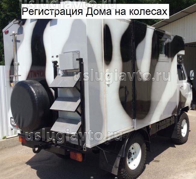

Сообщение Mikhail_Auto » 20 ноя 2017, 14:15
Пример регистрации дома на колесах, выполненный ИЛ "УСЛУГИ-АВТО"
"Дом на колесах" на базе УАЗ
