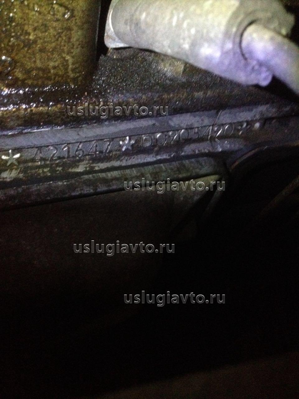

добрый день!вот нашли двигатель 4 класса, что подтверждает свидетельство о регистрации ТС,фото во вложении.

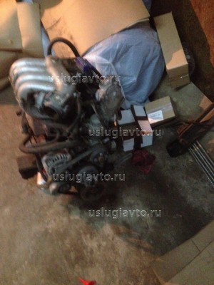

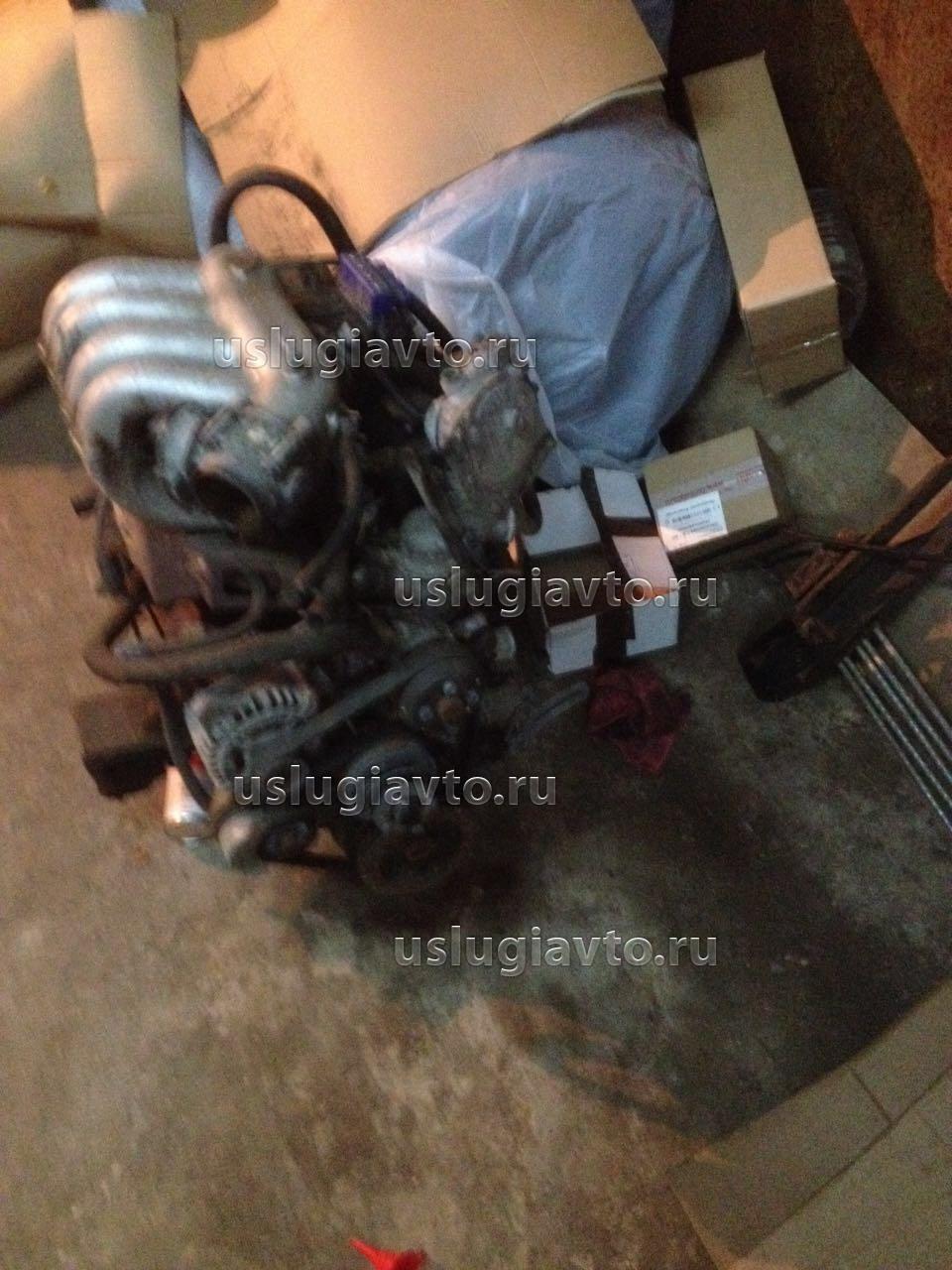

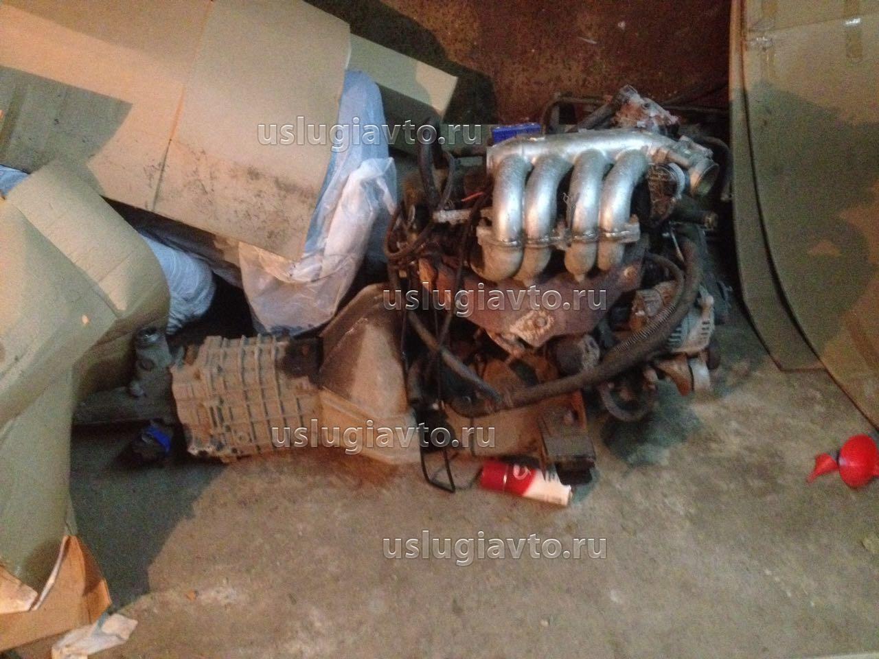

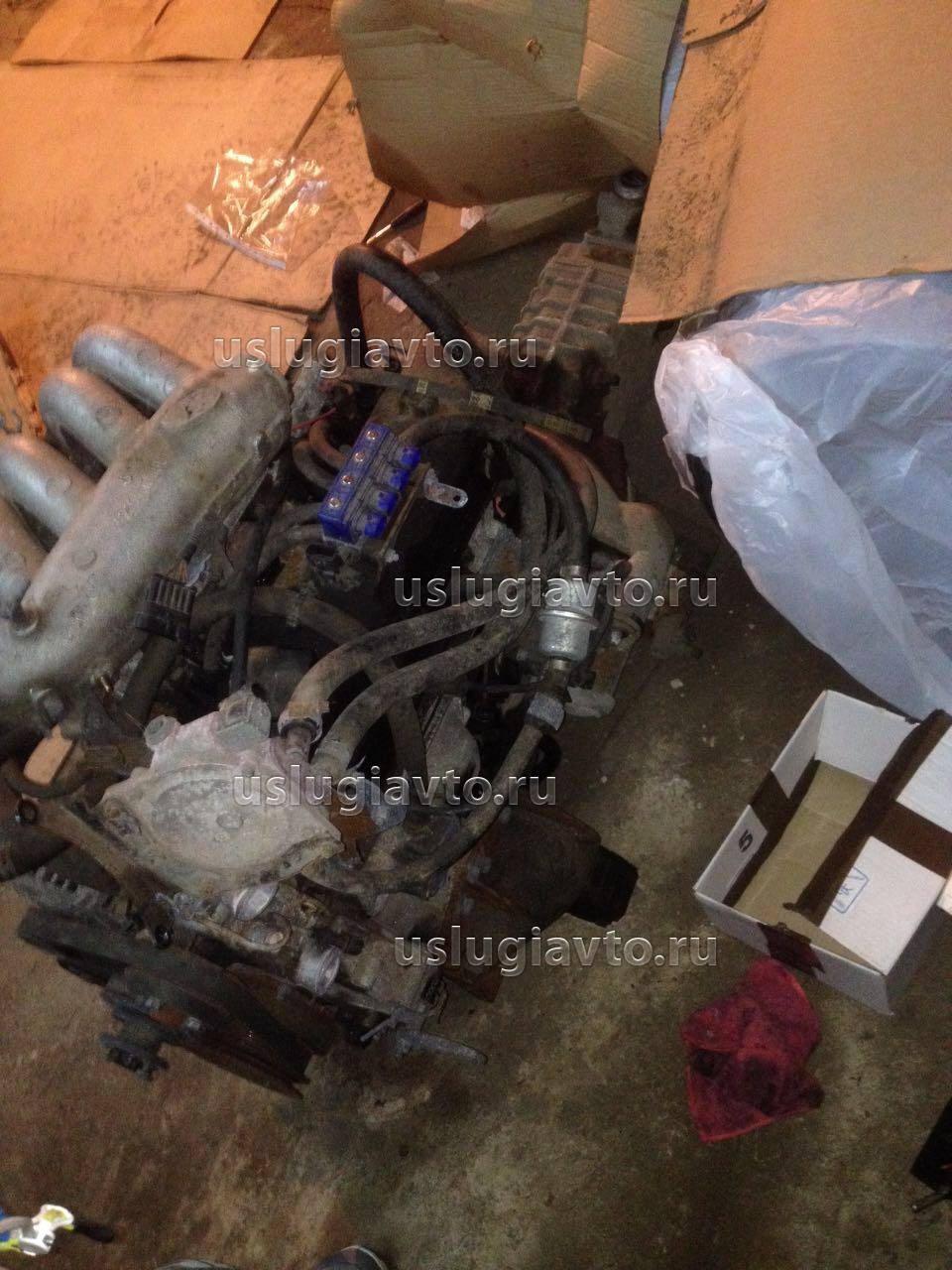

Сообщение BeBiByM » 07 апр 2016, 05:04
Один нюанс по этому двигателю Двигатель УМЗ-421647 «Евро-4» для легких коммерческих автомобилей «ГАЗ» («ГАЗель БИЗНЕС» и «Соболь БИЗНЕС») с газобаллонным оборудованием .Я так думаю газовое оборудование можно просто не ставить и все..Такой двигатель тоже подойдет?
BeBiByM
Сообщения: 29
Зарегистрирован: 05 фев 2016, 18:35
Re: Баги(ваз 2108.На раме от уаза 469)
Сообщение Пархоменко Юрий » 07 апр 2016, 08:42
BeBiByM писал(а):Один нюанс по этому двигателю Двигатель УМЗ-421647 «Евро-4» для легких коммерческих автомобилей «ГАЗ» («ГАЗель БИЗНЕС» и «Соболь БИЗНЕС») с газобаллонным оборудованием .Я так думаю газовое оборудование можно просто не ставить и все..Такой двигатель тоже подойдет?
Двигатель подойдет, в том числе его можно эксплуатировать без ГБО.
