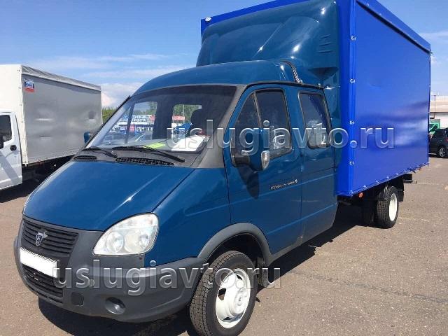

Сообщение Mikhail_Auto » 20 ноя 2017, 14:26
Пример регистрации изменения типа кузова а/м "ГАЗель", выполненный ИЛ "УСЛУГИ-АВТО"
ГАЗ-27057 - Изменение типа кузова, тент, распашные ворота
