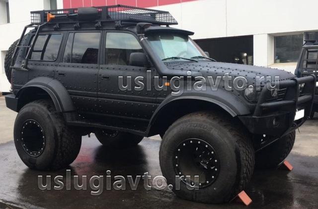

Сообщение Mikhail_Auto » 20 ноя 2017, 14:41
Пример регистрации внедорожного тюнинга, выполненный ИЛ "УСЛУГИ-АВТО"
