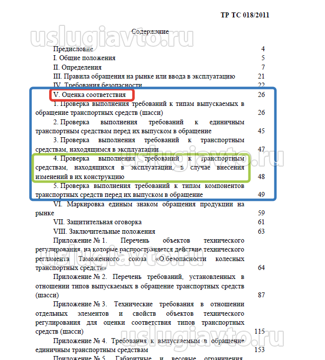

Цитирую пункт 10 ТР ТС 018/2011:
11. Запрещается установка на транспортные средства категорий М1 и N1 конструкций, выступающих вперед относительно линии бампера, соответствующей внешнему контуру проекции транспортного средства на горизонтальную плоскость опорной поверхности, изготавливаемых из стали или других материалов с аналогичными прочностными характеристиками. Данное требование не распространяется на конструкции, предусмотренные штатной комплектацией транспортного средства и (или) прошедшие оценку соответствия в установленном порядке, а также на металлические решетки массой менее 0,5 кг, предназначенные для защиты только фар, и государственный регистрационный знак и элементы его крепления.
Нужный для понимания текст выделил красным шрифтом, далее смотрим, что такое "Оценка соответствия" согласно ТР ТС 018/2011, в нее входит 4 жизненных цикла относительно создания и эксплуатации ТС и один жизненный цикл по компонентам транспортных средств, то есть в регламенте всего 5 разделов предъявляющих требования в зависимости от конкретной ситуации и наименования продукции.
Глава V Оценка соответствия
В итоге допускается установка конструкций, выступающих вперед относительно линии бампера, соответствующей внешнему контуру проекции транспортного средства на горизонтальную плоскость опорной поверхности, изготавливаемых из стали или других материалов с аналогичными прочностными характеристиками после прохождения оценки соответствия, например по разделу 4 (п.75-80 ТР ТС 018/2011) на схеме выделена рамкой зеленого цвета . Если быть более конкретным, то такая конструкция должна отвечать требованиям Правил ЕЭК ООН № 26 и 42.

Сообщение ГригорийФФ » 21 ноя 2017, 09:49
Хотелось бы услышать ответ Mefistofel - что его не устраивает в таком случае?
Если я правильно понял - если компонент может успешно пройти утверждение в составе ТС например категории M1G при утверждении типа ТС, то очевидно аналогичный компонент при соблюдении тех же условий может получить положительную оценку соответствия и при внесении изменений в конструкцию эксплуатируемого ТС категории M1G
Re: Нива джунгли - Вопрос допустимости изменений?
Сообщение Пархоменко Юрий » 21 ноя 2017, 09:58
ГригорийФФ писал(а):Если я правильно понял - если компонент может успешно пройти утверждение в составе ТС например категории M1G при утверждении типа ТС, то очевидно аналогичный компонент при соблюдении тех же условий может получить положительную оценку соответствия и при внесении изменений в конструкцию эксплуатируемого ТС категории M1G
Григорий, правильно понимаете!
