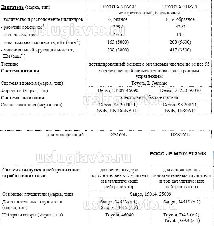

Сообщение VladimirVS » 11 дек 2014, 13:30
2JZ-GE , был ЕВРО-3 на Lexus GS300
POCC JP.МТ02.E03568
Извените за off, заодно тут же спрсить, возможно ли (по вашим данным) переоборудование (swap) в автомобиле Toyota MarkII 97 гв (кузов LХ-100) - замена мотора 2L-TE на мотор 1JZ-GTE (по факту авто давно и успешно эксплуатируется, интересует "легализация")
Считаем замену допустимой
