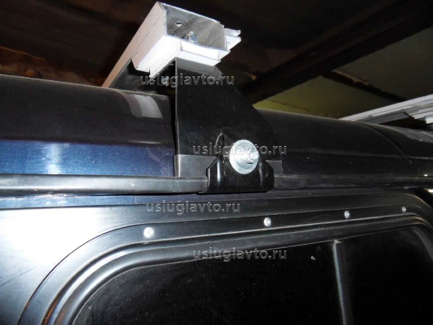

1. Дайте рекомендации по багажнику- ну там:- какой размер? габариты? высота? что можно - что нельзя фото-бы.
Привет коллега.Когда я оформлял багажник,то мне здесь указали на обязательное применение ЗАВОДСКИХ кронштейнов. А сам багажник крепить на подходящих по нагрузке элементах и болтах.Все прошло нормально.

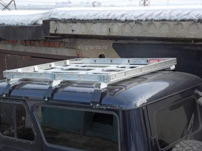

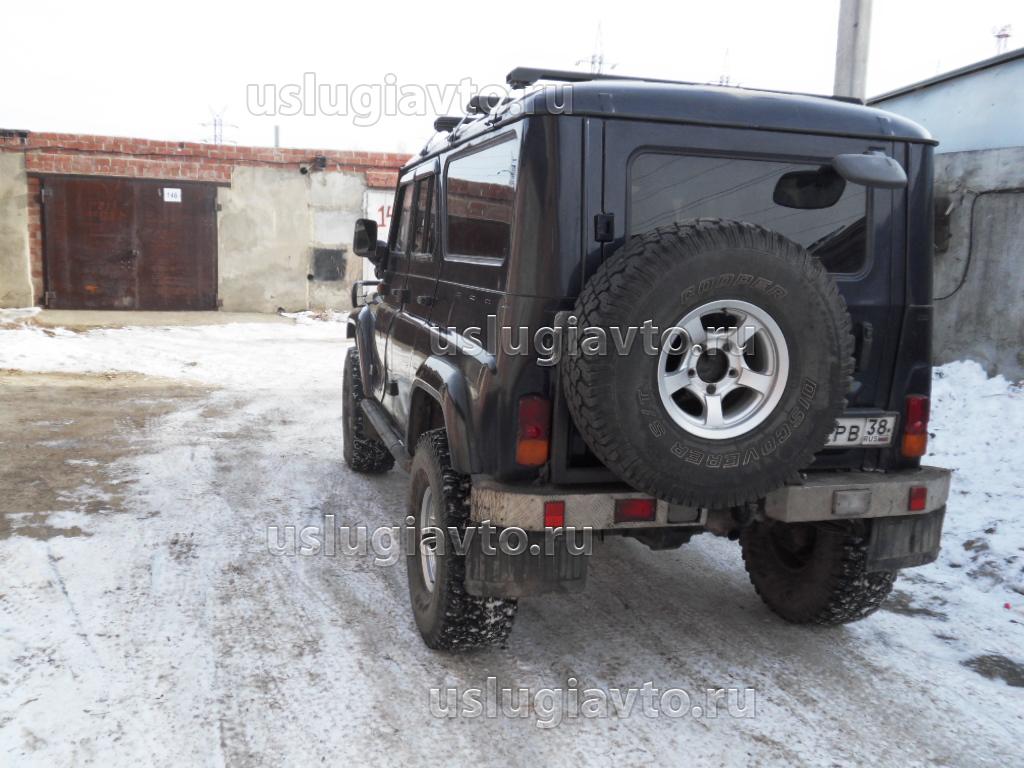

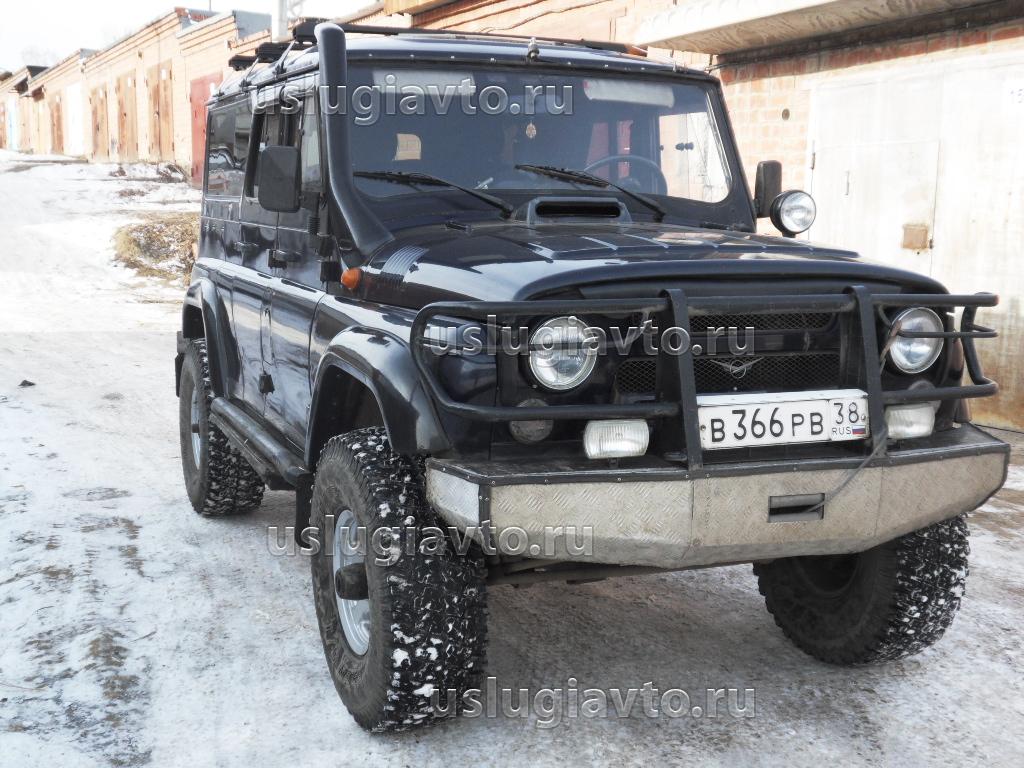

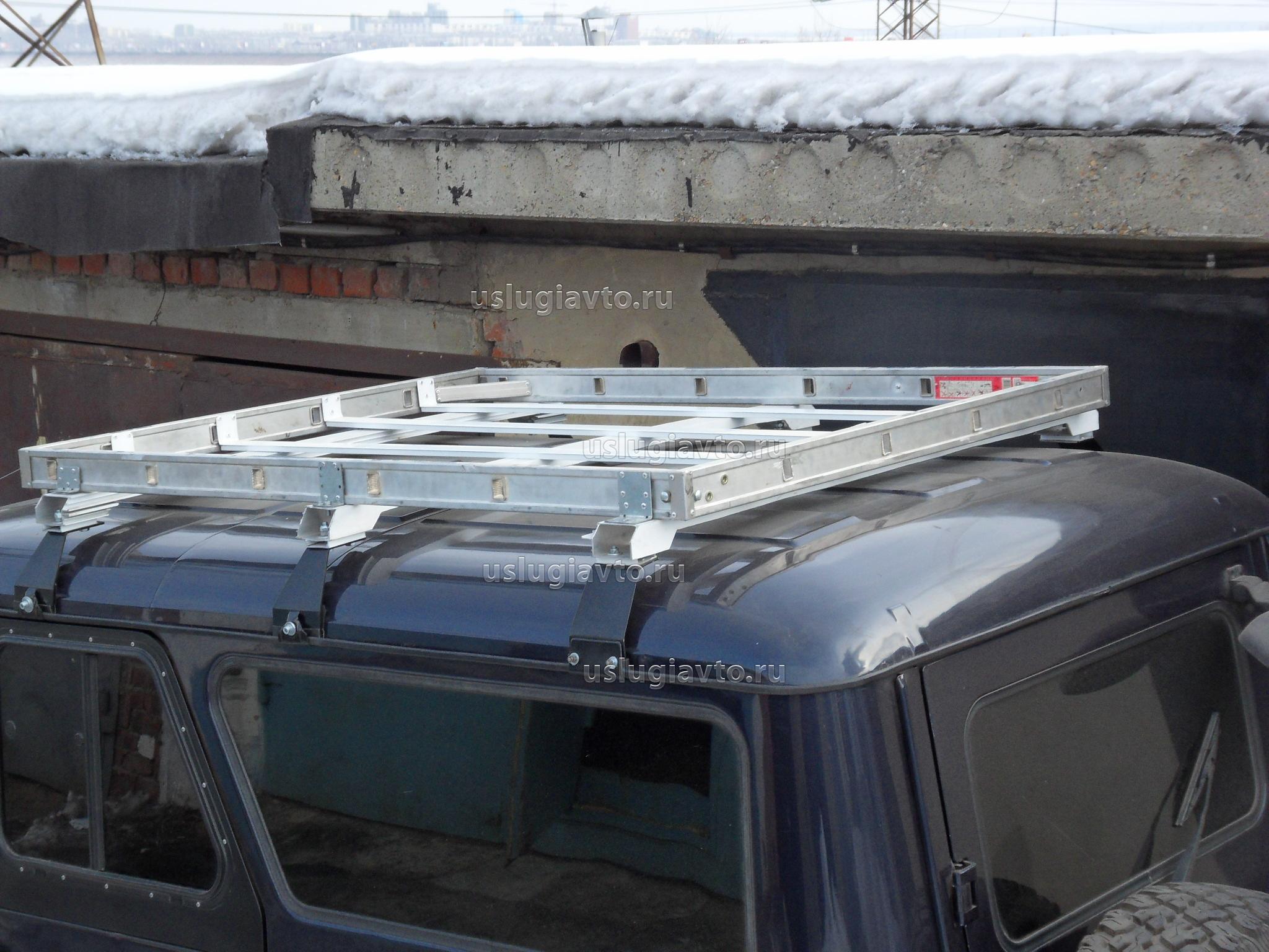

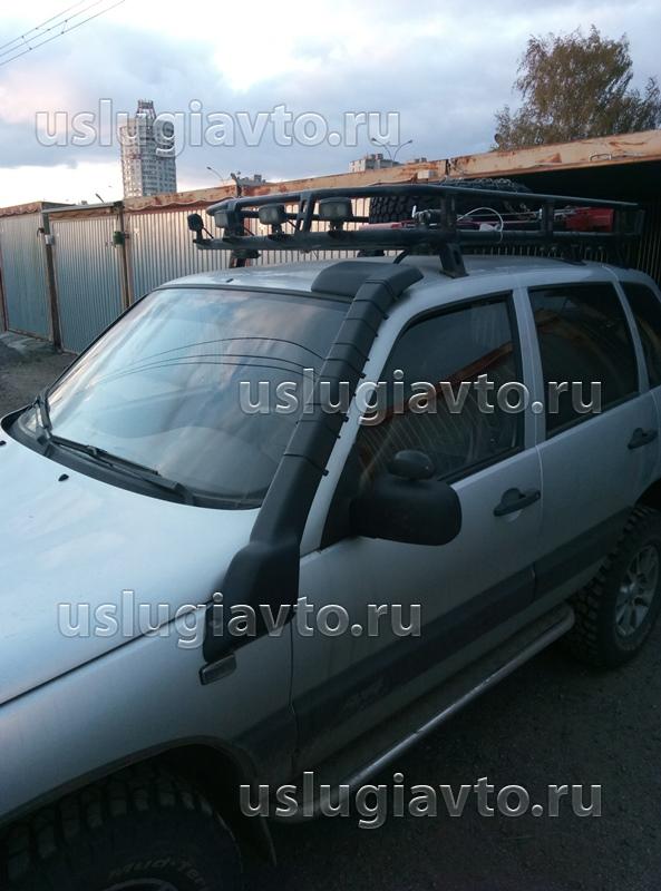

На представленный Вами фотографиях багажники имеют травмоопасные выступы.

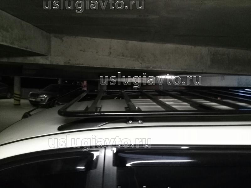

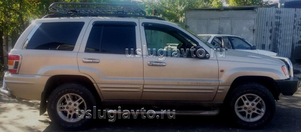

Примеры травмобезопасных багажников:

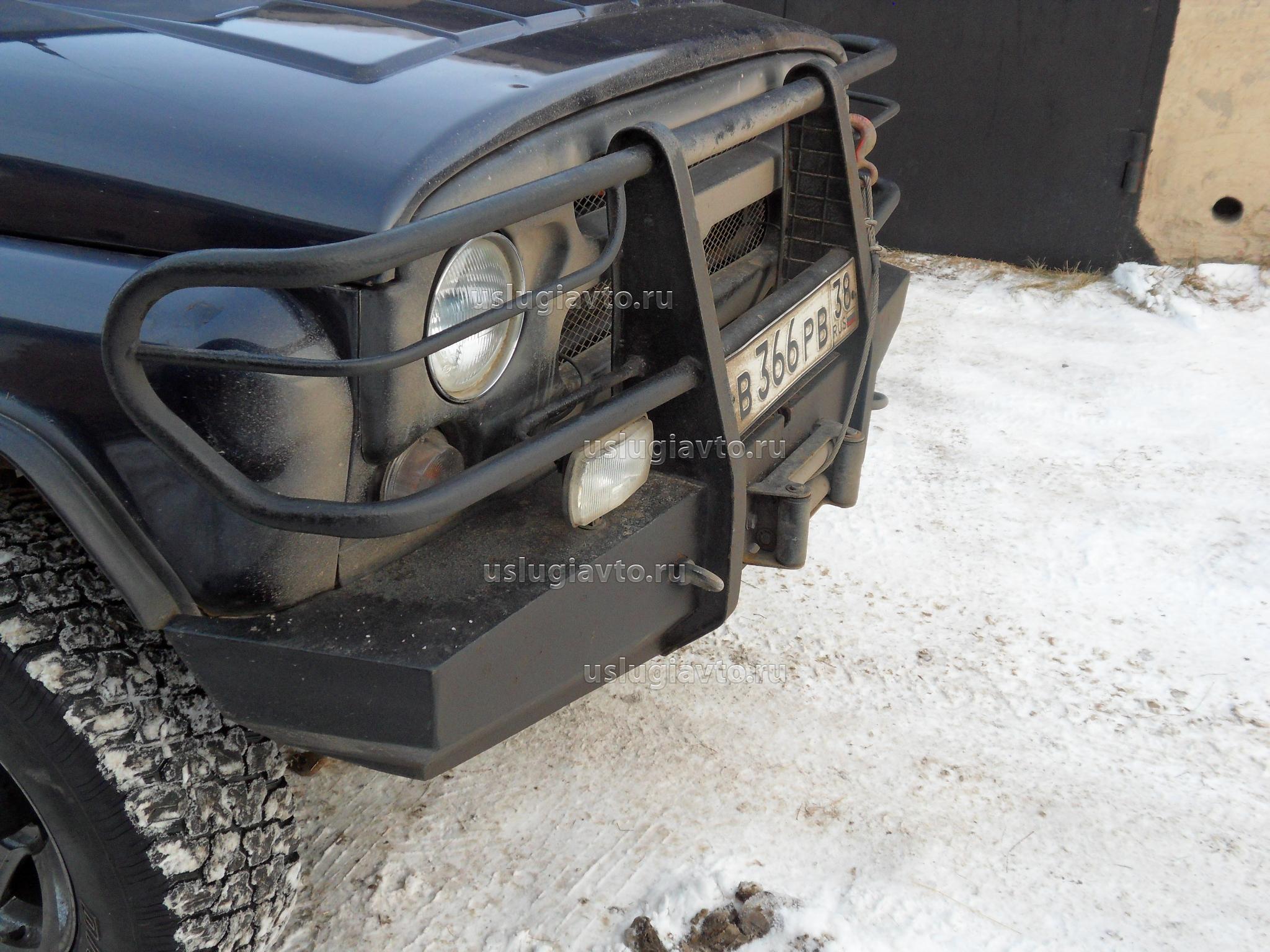

С этим согласен, но в 2010 году (в августе ) еще и тот ,- "новый" ТР не был принят. А уж о ТР ТС вообще не слыхивали . И при оформлении в МРЭО сотрудники только от меня узнали про " Правила ЕЭК ООН" . Мне Пархоменко делал Заключение и разжевывал про "кенгурин" и "защиту радиатора"(как я и написал в гумагах :) )и ВСЁ прошло гладко.
И честно говоря не помню в Правилах ЕК(про багажники про "травмоопасные углы". Он ведь ВЫШЕ 2.м. расположен и на него это не распространяется . Вот бампера -ДА . Мне и пришлось резинки по краям переднего самопала бампера крепить ,чтобы соблюсти правило " 2,5 мм. радиус кривизны",- как было в Заключении указано и калитку влево сдвинуть , чтобы номер четко видно было . Да и ролики спрятал под Квинтетом из-за этого.
Есть много внедорожников и кроссоверов высотой до 2м - Шевроле Нива, Митсубиси Паджеро Спорт и др. В этом случае к багажнику применяются Правила ООН №26.

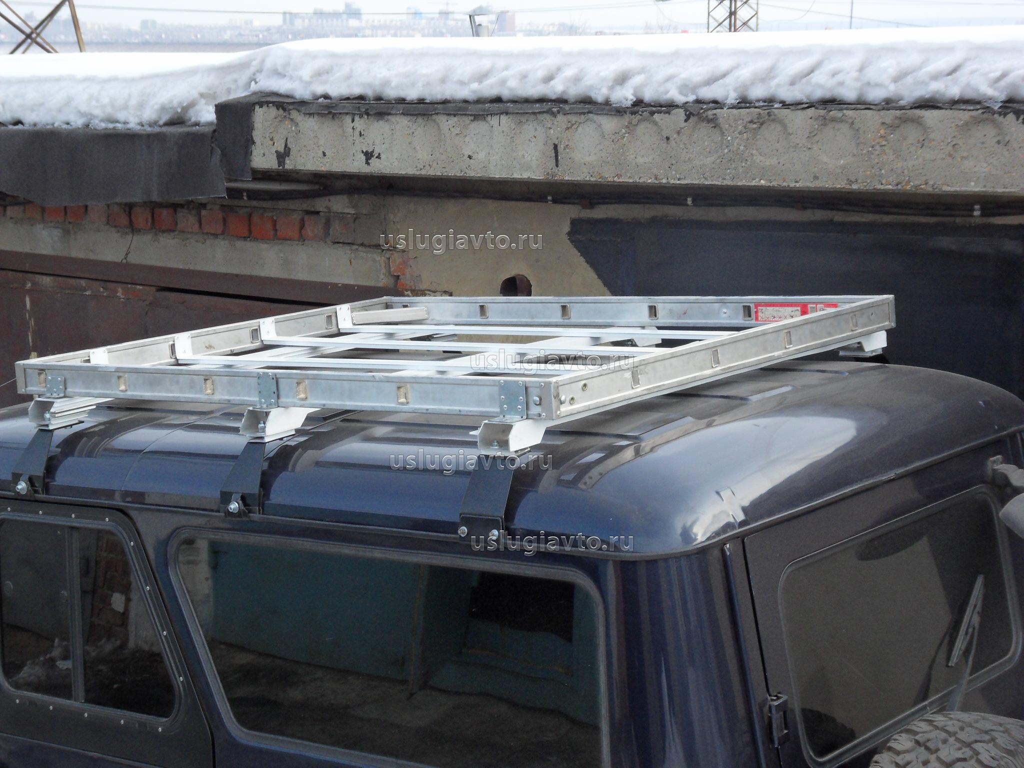

Купил вчера вот такие (Багажная стойка на УАЗ Буханка) -2шт. http://www.uaz-design.ru/index.php?productID=3231 - травмоопасны они???
"Дудки" (дополнительный звуковой сигнал) -да, вот такие в плане -2шт. такие https://baza.drom.ru/khabarovsk/sell_sp ... 19096.html -если "не пройдут" по децибелам - сниму ;)
На крыше, на передней стойке будет, типа вот этого http://wesem-light.ru/120-vt-200-mm-75- ... 1_1_1_1_1/
УАЗ-33036
Сообщения: 53
Зарегистрирован: 20 дек 2014, 06:27
Re: Переделка УАЗ-33036
Сообщение Mikhail_Auto » 29 янв 2018, 11:20
Здравствуйте. Ответим по порядку.
Края закруглены в соответствии с Правилами 26, пройдет
