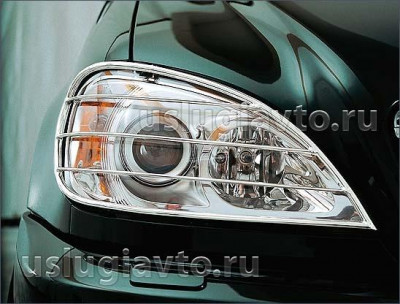

ГригорийФФ писал(а):А защита фар и сейчас разрешена, о чем обсуждалось в начале темы.
А "защита фар", Вам когда-нибудь (разве) попадалась отдельно от "защиты бампера"?... ;)
Сейчас уж не помню, но вроде продавались отдельно эти рамки с проволочными прутами для обычных ТС
например
сейчас защита фар все более пластиковая сплошная идет
