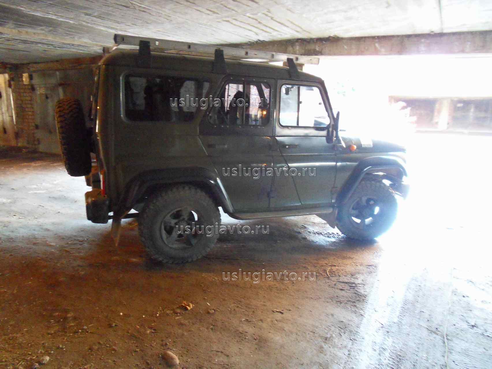

Мой самодельный багажник еще в декабре 2017 г. в ОТН забраковали ... .А летом постоянно приходиться лодку кантовать на крыше (35 кг. вес).Багажник грузоподъемностью до 50 кг. .

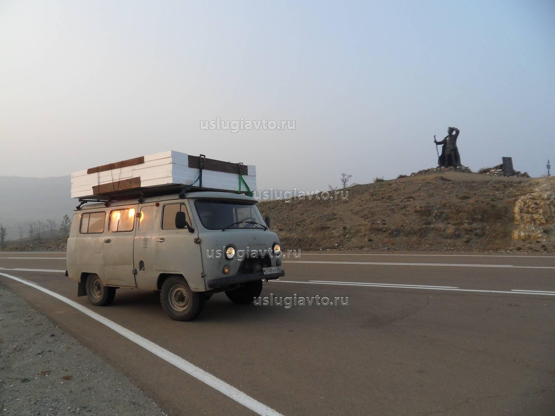

Завтра пробегусь по ТР ТС и вроде "выше---" никакой регистрации не требуется. Прошлый год на Ольхоне все тур УАЗИКИ местные с такой бумагой катались и мы на буханке из города на турбазу груз так возили тоже. А Хантер мой был ниже(сейчас то лифт сделан) .

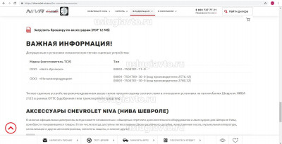

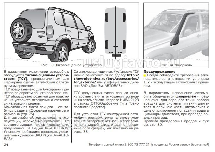

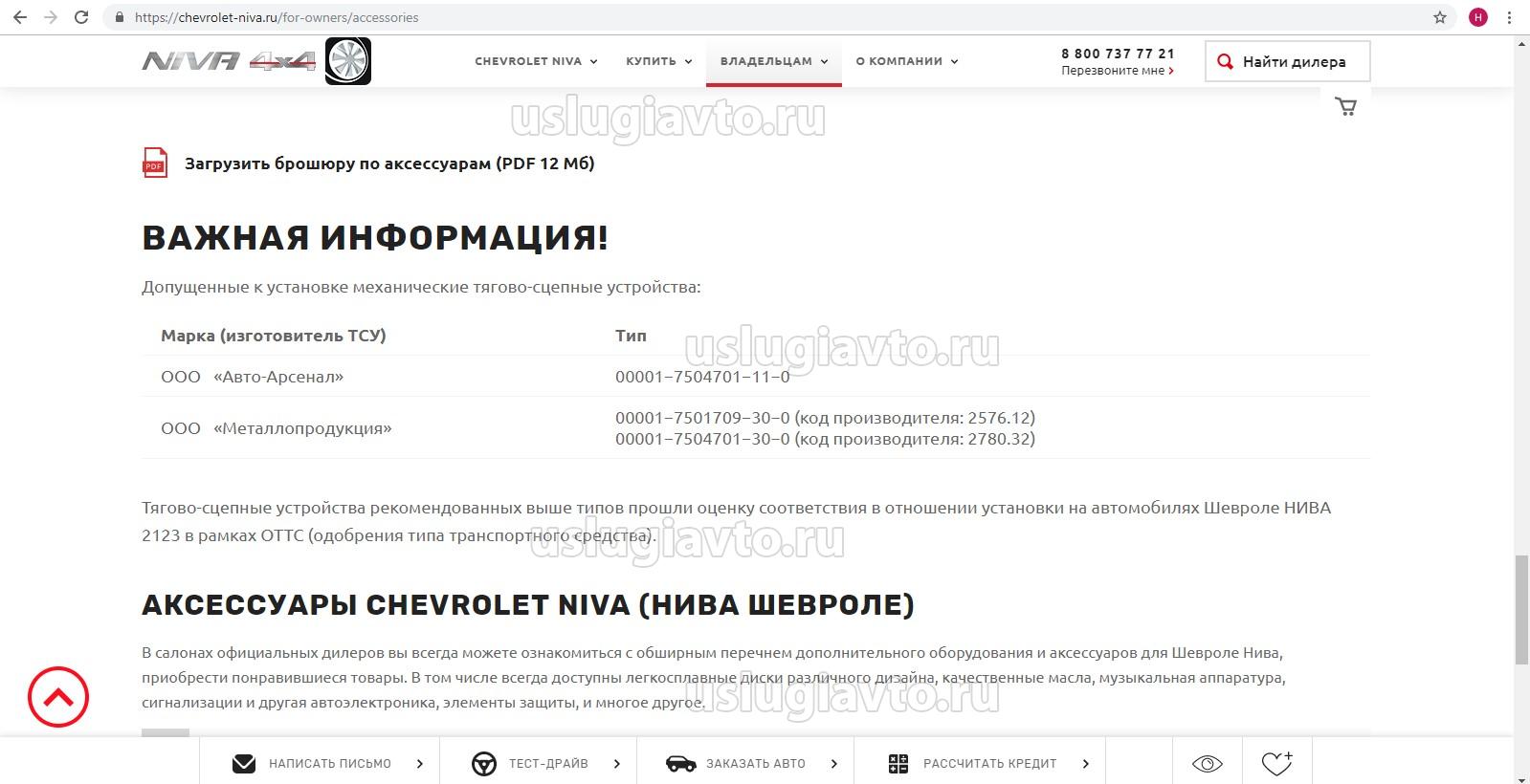

Если в ОТТС отсутствуют конкретные данные (марка и модель компонента) единственным документом подтверждающим, что на автомобиль допускается устанавливать оборудование предусмотренное конструкцией ТС, это руководство по эксплуатации. Для подтверждения 1)* в руководстве по эксплуатации должна быть ссылка на то оборудование, которое допускается к установке на ТС с конкретными каталожными номерами. Пример ниже:
РЭ ВАЗ 2123,
допустимые к установке на данную модель ТСУ согласно РЭ
Если модель или каталожный номер ТСУ будет отличаться от прописанной в РЭ, то необходимо регистрировать это ТСУ в ГИБДД в порядке внесения изменений. То же самое касается и остальных компонентов.
