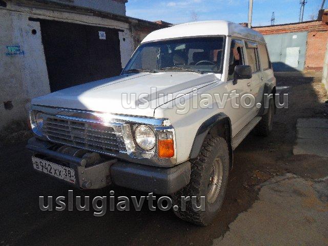

К примеру Ниссан Y60 с завода с лебедкой и металлическим бампером, который некоторые инспектора считают силовым, а ОТТС нету. Получается нужно регистрировать?

У меня на Сафари (Патрол) V60 санитарка стояла штатная лебедка с заводскими "огрызками "бампера: никаких проблем при регистрации не было . На мой Патрол нет ОТТС ,а в картинках есть лебеда.
Но от"продвинутости" инспектора у нас все зависит... . :)

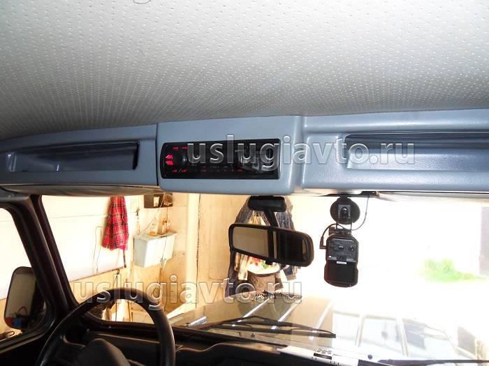

Я по полке уже боролся на осмотре в 2018 г. : распечатал из Приложения про "должна быть мягким материалом оклеена" -и прокатило.

Fisherman1953 писал(а):У меня на Сафари (Патрол) V60 санитарка стояла штатная лебедка с заводскими "огрызками "бампера: никаких проблем при регистрации не было . На мой Патрол нет ОТТС ,а в картинках есть лебеда.
Шикарный аппарат. Левый руль и высокая крыша я такие только на картинке видел.

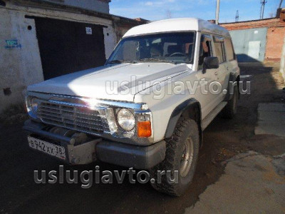

Вот и получил очередной отказ.
Приятно уже то, что сотрудники ОТН ПОЧТИ внимательно изучали документы и ответ готовили почти по существу . Кое-в чем обнаружили и мои косяки. ТО-дата и Декларация (хотя -какая разница?)не по ЗАКОНУ. Придется еще раз ТО пройти ,чтобы для суда исключить этот аргумент.
Госпошлина на Госуслугах только в том виде открывалась, как я и оплатил . Там за СКТС сумма одинаковая ,как и за СОР и изменение данных в ПТС , а потому у меня две квитанции одинаковые. Надо разобраться на ГУ или в банке оплатить ( не проблема).
(не мог никак это вывести в оплату) .
Про выхлопную систему - КОСЯК исполнителя ОТН : в Протоколе указано что :"Установлен двигатель модели QD32 ... , .... и выхлопная система от штатной комплектации двигателя QD32...".
Про "25-30%"мощности -даже не буду упоминать : это я в суде уже опровергал(кстати-на Хантер заводом устанавливались двигатели мощностью 128 л.с.и 149 ! л.с. -без "усиления конструкции" :D , и на "мою" раму, с "моими" тормозами и рулевым .
Про проставки тоже выдумки: "б/у" они ,но на них есть в сети сертификаты(надо найти для суда...).
Про колею-МОЙ косяк :oops: : дело в том, что штатные диски Хантера с вылетом "+25(вроде-уточню) и резина 225х75х16,а у меня Conforser 3000 235х85х16 установлена на диски :
Айсберг (КС662)
Артикул: 73269
Серия: K&K
Диаметр: 16
Ширина обода: 8.0
Вылет (ET): -10
Вот и получилось при замере 1565 см. .
Единственное, что меня напрягло, так это "поперечная устойчивость" из отказа.
Возможно нужно будет заказать расчет поперечной устойчивости (для СУДА!) с проставками 50 мм. (высота изменилась, но и колея больше стала() и тогда остальное я как "семечки"... ;) . Оплачу разумеется работу экспертов.
Так что ничего не поменялось в "закромах" УГИБДД: все те же штампы и клише для ответов особо нудным пенсионерам :mrgreen: .
