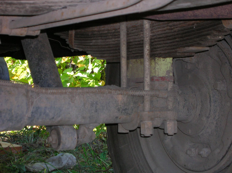

3.Установка проставок между рессорми и мостами на высоту 5см подобным образом (см.фото)

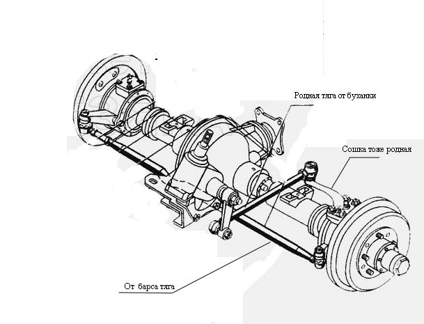

По поводу рулевого.
На рисунке стандартный мост,но на барсе планируется примерно как показано на рисунке(не нашел подобной картинки с барсом)

Сообщение VladimirVS » 12 окт 2009, 10:36
Советуем подвеску сделать по аналогии с УАЗ-3159 Барс - передней пружинной и задней малолистовой рессорной подвесками.
