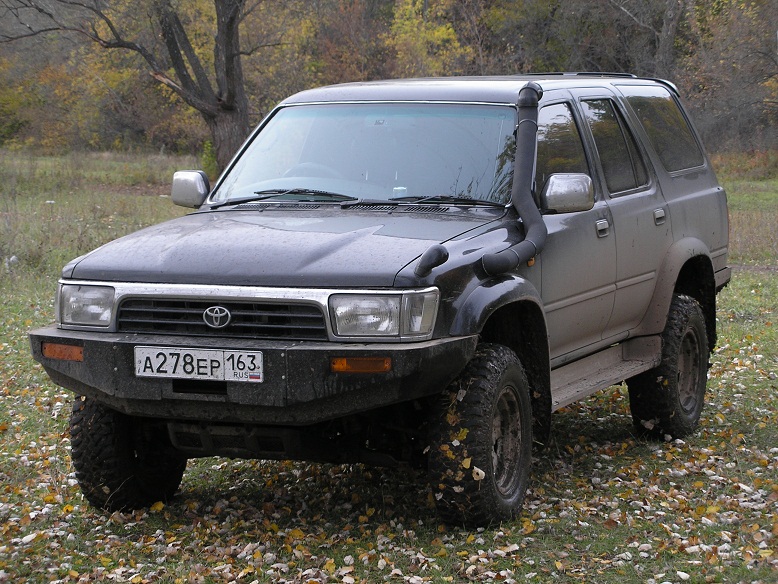

Сообщение Ustinoff » 06 окт 2009, 10:45
На фото видны мои бампера и труба воздухозаборника (извеняюсь за фото, других нет).
1) Они самодельные. Бампера металлические полностью, крепятся на стандартные крепления к раме, шноркель пластиковый.
По предварительной оценке они пройдут по требованиям гост или же что то нужно доработать. Да и если их изготавливать на производственной базе с сертификатами, то это уж получаются совсем космические цены.
2) Предположим что они б/у и купленные у знакомого. Тогда остается их только закрепить. То что они купленные у когото нужно ли иметь какой нибудь договор купли продажи? Ведь покупая деталь с рук никто ничего и не пишет!
Может пойти по второму способу??? Могут ли возникнуть какие нибудь препятствия???

Сообщение VladimirVS » 06 окт 2009, 11:23
1)

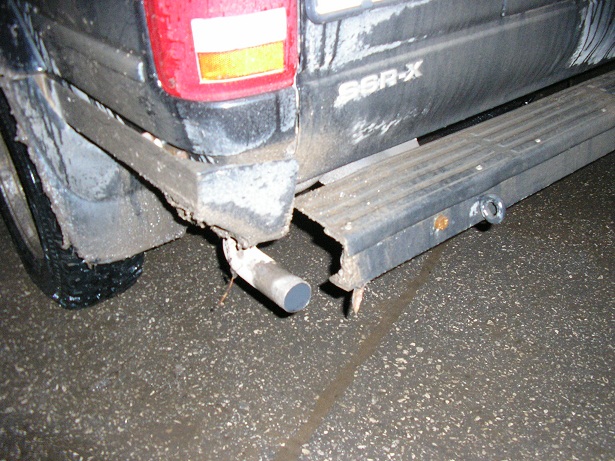

Если радиусы скругления выступающих частей на Ваших бамперах не менее 2,5 мм, то вы пройдете требования ГОСТ Р 41.26.
Возникают сомнения по поводу радиусов скругления на заднем бампере.(судя по фото). Советуем доработать задний бампер и убрать острые кромки.
Допускаем установку индивидуально изготовленных бамперов при условии выполнения требований ГОСТ Р 41.26 и ГОСТ Р 41.42 (отсутствие травмоопасных частей и выступов, обеспечение минимальных радиусов закругления, обеспечение нормального функционирования штатных светотехнических приборов и т.п.).
В Вашем случае скорее всего допустима самостоятельная установка бамперов и шноркеля.
