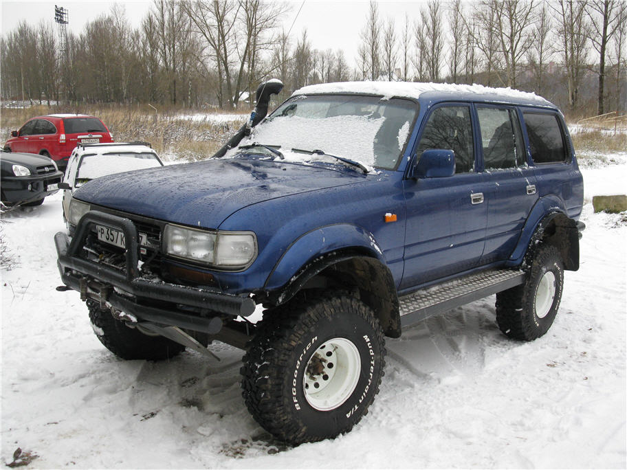

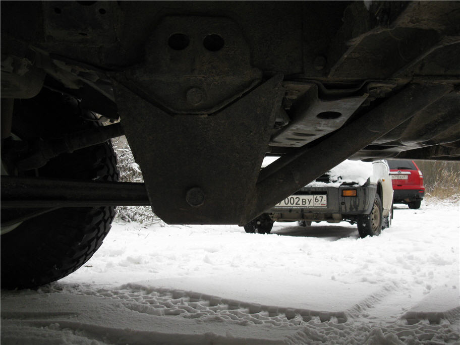

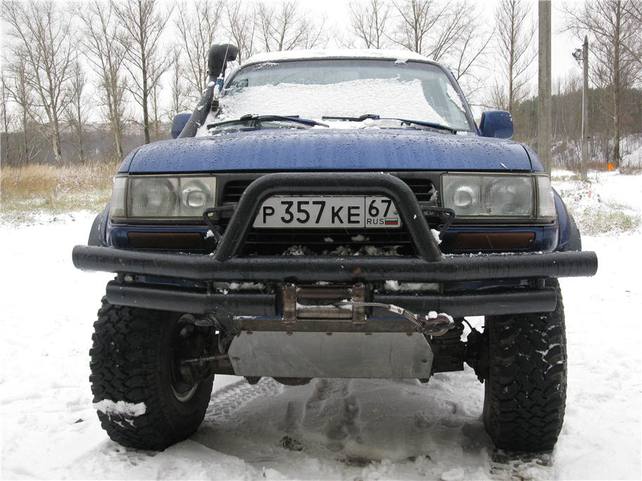

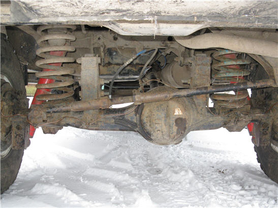

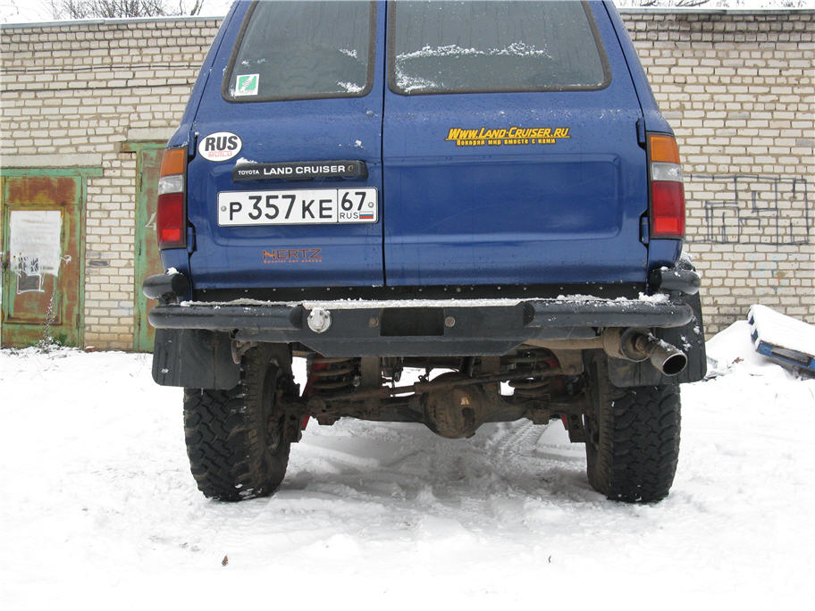

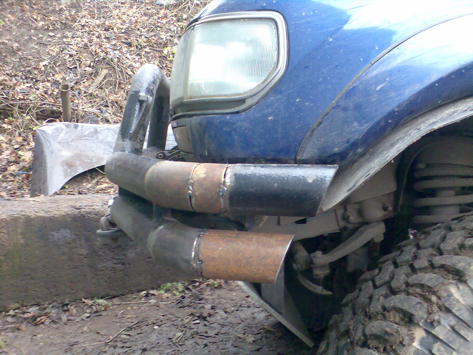

Здравствуйте.В 1997 году была куплена подготовленная 80-ка.В связи с принятием нового тех.регламента решили официально внести доработки в птс.Сертификатов соответствия на бампера и детали подвески естественно у нас нет,так как переоборудование было сделано предыдущим владельцем самостоятельно.Фото выкладываю ниже

Надо нам что либо изменить в конструкции бамперов,если да,то что именно? Какой в нашем случае нужен пакет документов?

Сообщение VladimirVS » 10 ноя 2009, 10:24
Допускаем установку индивидуально изготовленных бамперов при условии выполнения требований ГОСТ Р 41.26 и ГОСТ Р 41.42 (отсутствие травмоопасных частей и выступов, обеспечение минимальных радиусов закругления, обеспечение нормального функционирования штатных светотехнических приборов и т.п.).
Вот основные требования:
Ни одна выступающая часть наружной поверхности не должна иметь радиус скругления менее 2,5 мм. Это требование не распространяется на детали наружной поверхности, которые выступают менее чем на 5 мм, при условии, что наружные углы таких деталей, кроме деталей, выступающих менее чем на 1,5 мм, сглажены.
6.5. Бамперы
6.5.1. Концы бамперов должны быть загнуты в направлении наружной поверхности таким образом, чтобы уменьшить опасность зацепления окружающих предметов. Это требование считают выполненным, если для бампера предусмотрено специальное углубление в кузове, если он составляет с кузовом единое целое или если край бампера загнут таким образом, что он не может соприкоснуться с шаром диаметром 100 мм и расстояние между его краем и кузовом не превышает 20 мм.
6.5.2. Если линия бампера, соответствующая внешнему контуру вертикальной проекции легкового автомобиля, проходит по жесткой поверхности, то минимальный радиус скругления этой поверхности должен составлять 5 мм во всех ее точках, расположенных на расстоянии до 20 мм от линии контура внутрь, а во всех остальных случаях минимальный радиус скругления должен составлять 2,5 мм.
В Вашем случае необходимо закруглить края переднего бампера по аналоги с задним (по нему вопросов нет).

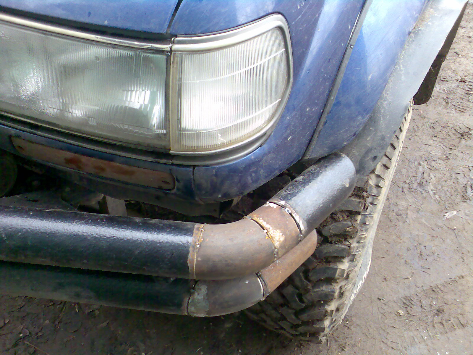

Сообщение Константин.Р » 10 ноя 2009, 12:18
Спасибо за оперативный ответ.Бампер доработаем и в этой теме выложу новые фото.

Сообщение Константин.Р » 03 дек 2009, 14:25
Ваше мнение?

Сообщение VladimirVS » 03 дек 2009, 14:34
Неплохо. Осталось окультурить и покрасить.

Сообщение Константин.Р » 03 дек 2009, 14:54
VladimirVS писал(а):Неплохо. Осталось окультурить и покрасить.
Спасибо.Обварим ,окультурим , покрасим и будем собирать документы.... :)
