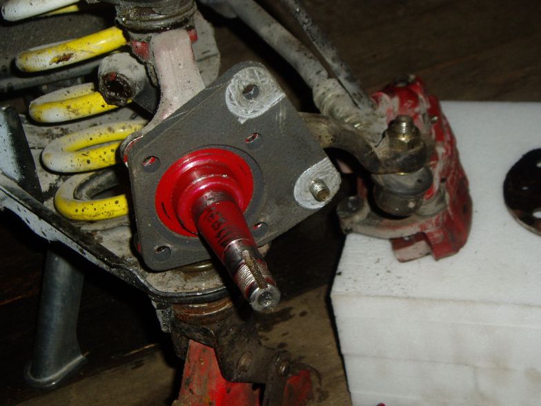

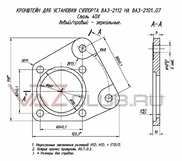

Суть переделки такова: устанавливается вместо штатных диска и суппорта вентилируемый диск размерностью 13"или14"дюймов и суппорт от автомобилей десятого семейства ВАЗ, через переходную пластину, именуемую планшайба.Конструкция надёжна т.к. многие эксплуатируют авто давно.Возможно" узаконить" такую переделку ? Сертификаты на стандартные детали имеются,как быть с планшайбой сертификата на неё нет.Изготовлена она в заводских условиях по чертежу.Можно ездить на свой страх и риск но если данную переделку обнаружит технадзор ГИБДД то штрафстоянки не избежать.Возможно получить положительное заключение экспертизы на данное переоборудование? Требуется ли для этого расчёт эффективности тормозной системы или силовой расчёт планшайбы? Сколько стоит услуга поперерасчёту тормозной системы,не нашёл цену на сайте? Прекреплён чертёж и фото.
Предварительно данный вид переоборудования считаем допустимым.
В данном случае, думаю, обойдемся без расчетов.
