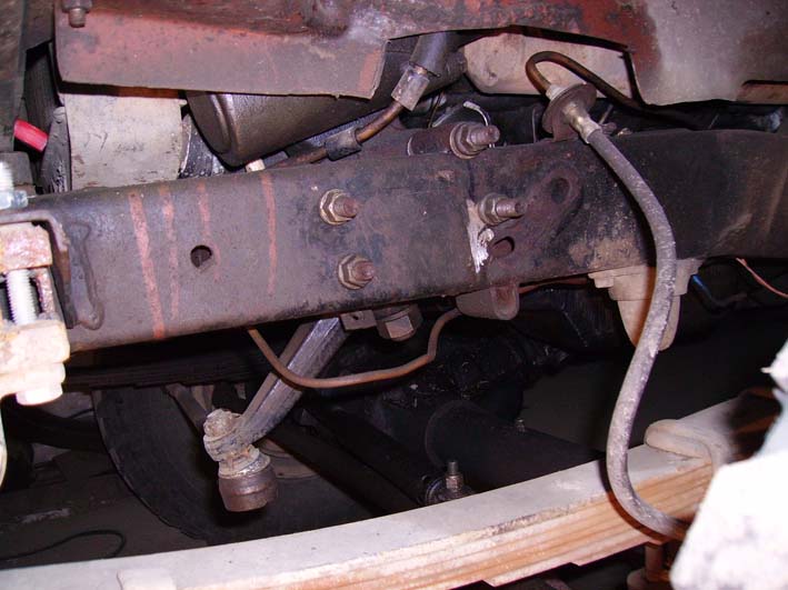

Сообщение carbafos » 21 янв 2010, 14:56
пока имеются только фотографии установленного гура от прадо 78, у меня сделано чуть чуть по другому

Re: УАЗ 31519
Сообщение Кирилл » 21 янв 2010, 15:04
По этой фотографии понять суть невозможно. Видно только раму. Присылайте подробное описание проводимых работ и конкретные фотографии.

Сообщение carbafos » 21 янв 2010, 15:16
в принципе вся переделка в раме и заключается, перенос верхнего крепления которое приварено на раме чуть назад, одно отверстие штатное и два передних просверлены и завтулены, сама рулевая колонка не изменениям не перемещениям не подвергалась, креставины у них в рулевом кардане одинаковые одна часть стоит уазовская которая к рулевой колонке а вторая к редуктору соотвественно с прады
