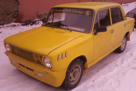

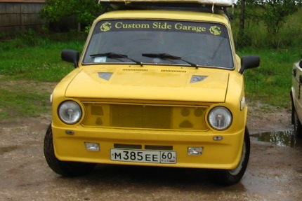

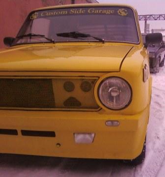

Машина стоит на учете в Псковской области, а я приехал в Ивановскую на временную работу (год- полтора), прописался я в Ивановской области, так требует работа. И вот сейчас подошел срок проходить ТО, а чтобы его пройти здесь!, нужно поставить машину на временный учет, а ставить её не хотят т.к. «внесены изменения в конструкцию». Вот собственно сами изменения:
На 1 фото виден общий вид, по нему вроде все ясно. Бампер железный, это - по сути, фартук и части крыльев от 05, 07 модели, после покупки его просто нужно было подрезать под конкретный кузов классики, говорилось, что это бампер на любую классику (2101-07). Сначала я его поставил, как был - фото 2 и 3, но после решил убрать выступающие боковые углы, там, где вмонтированы поворотники, видно на фото 1, так и смотрится лучше и острых углов не торчит. Бампер крепится к кузову заклепками /саморезами к старой юбке и к крыльям.
Отверстия в капоте: прорезал так чтобы не трогать ребра жесткости, затем взял куски оргстекла 5мм толщиной, вырезал их больше отверстий в капоте, намазал изнутри по периметру герметиком и приклепал аллюм. заклепками (фото 4).
Про решетку вообще просто: из стандартной решётки выпилил все внутренние ребра – осталась только рамка, в которую вставил аллюм. сетку. Сетку к рамке с задней стороны прикрутил маленькими саморезами, намазав их клеем ТИТАНОМ, чтоб не раскручивались от вибрации. Рамка с сеткой крепится как обычно, три винта по верху, три «штырька» в бампер.

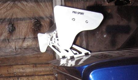

Спойлер на багажник хочется поставить примерно такой - фото 5. или что-то аналогичное из магазина.
Про решетку вообще просто: из стандартной решётки выпилил все внутренние ребра – осталась только рамка, в которую вставил аллюм. сетку. Сетку к рамке с задней стороны прикрутил маленькими саморезами, намазав их клеем ТИТАНОМ, чтоб не раскручивались от вибрации. Рамка с сеткой крепится как обычно, (размером то она осталась прежним) три винта по верху, три «штырька» в внизу.
И еще, если заметили, на передних крыльях установлены не по одному , а по три повторителя, это можно узаконить Вашим Заключением или проще снять?!
Хотя я снимал в Воркуте и ставил в г. Острове на учет с ними и вопросов ранее не возникало…
