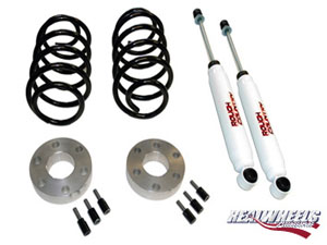

Установил на автомобиль фирменный лифт комплект на 3".
В описании комплекта написано, что после его установки возможна замена резины на 285/70R17 (родная 265/70R17). Я установил резину в размере 285/75R16, при этом диски поставил с отрицательным вылетом (-30, родной +15).

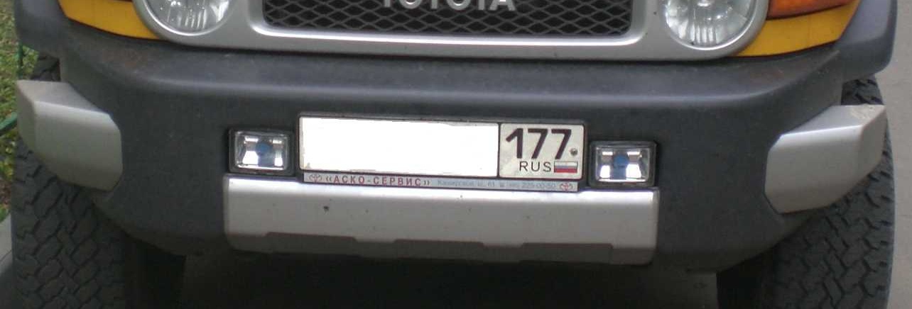

Ну и есть желание установить на бампер две фары дальнего света, примерно так:

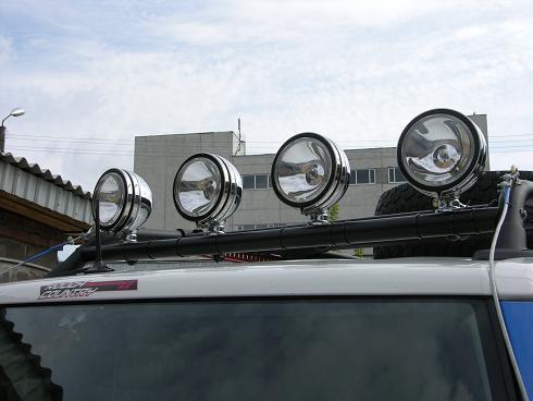

а также "люстру" на крышу из четырех фар дальнего света направленных вперед, пример:

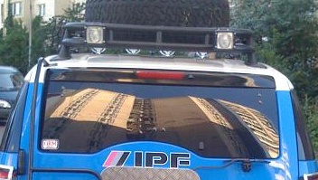

и одной-двух фар рабочего света направленных назад. Пример:
Самостоятельно изготовил и установил потолочную консоль.

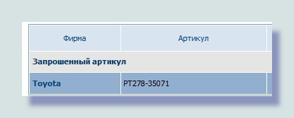

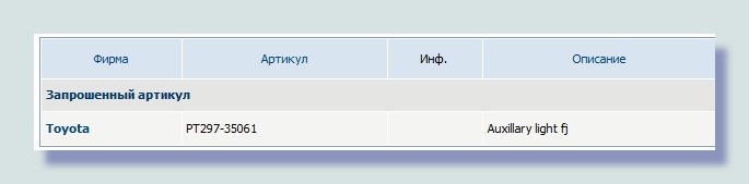

Алексей писал(а):Заключение не требуется в случаях, если:транспортное средство после внесенных изменений в его конструкцию соответствует сертифицированному в установленном порядке транспортному средству той же марки и той же организации-изготовителя;
Значит, если установливать оригинальные аксессуары с оригинальными номерами, регистрация не требуется?
Например фары на бампер:
Люстра:
Я правильно понимаю?
