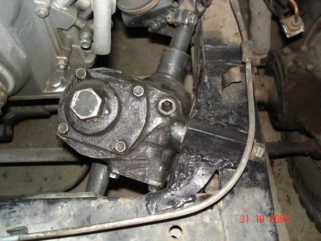

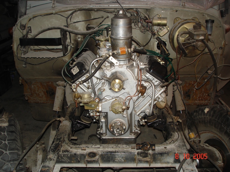

Здравствуйте! хочу установить на свой УАЗ 31512 1991г. выпуска двигатель Газ 53.
КПП+РК остаются родными, мосты с бортовыми передачами.
двигатель встает на штатное место,при этом передние опоры будут перенесены на 10 см. в перед(задние на штатном месте)
Рулевая машинка стандартная,но будет перенесена ближе к поперечине рамы и закреплена на площадке из листового металла (около 10мм.)болтами насквозь через раму привод будет осуществляться через удлинненый карданный вал из комплекта "Борисовского" гура.Сошка от УАЗ 3160рулевые тяги родные, радиатор будет перенесен в облицовку на 10см.

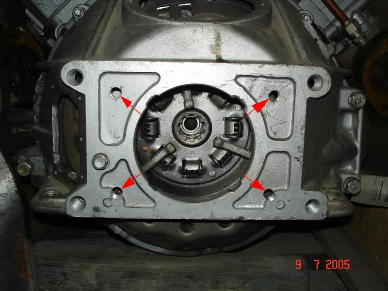

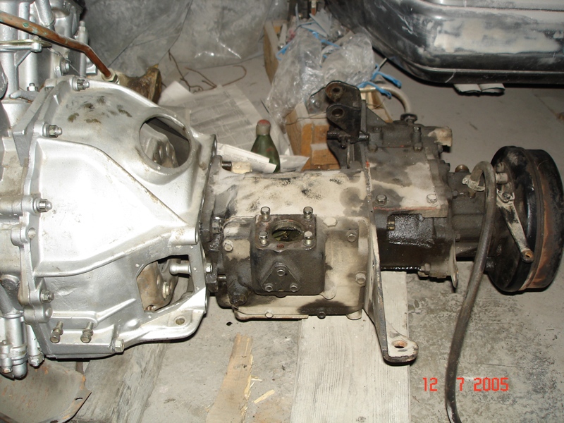

Для стыковки КПП с двигателем будут перенесены шпильки(посадочные размеры вала и центровочного кольца одинаковы с КПП Газ 53.
Подобные переделки уже осуществлялись на спортивных машинах(без регистрации), при этом максимальная скорость получается около 90 км/ч.( двигатель далее не "раскручивается") Фторграфии подобных переделок прилагаю ниже.

спасибо за ответы! Буду собирать документы. Последний вопрос-в пакете документов при описании переделки достаточно будет приложить фотографии приведенные выше(делать буду примерно так)или нужно что то еще?
pashauaz
Сообщения: 9
Зарегистрирован: 20 фев 2010, 09:35
Re: установка V8 на уаз ответьте кто вкурсе!
Сообщение VladimirVS » 24 фев 2010, 12:06
К фото необходимо также описание работ.
Сообщение pashauaz » 24 фев 2010, 12:08
Это понятно,вопрос в том нужны ли еще фото,чертежи или что то подобное в дополнение к описанию,или этих фото достаточно?
pashauaz
Сообщения: 9
Сообщение VladimirVS » 24 фев 2010, 12:15
Этих достаточно.
