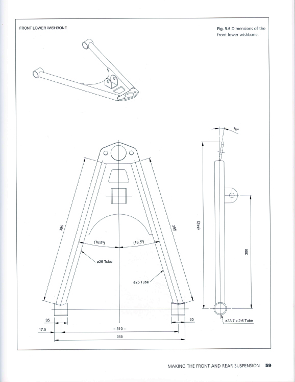

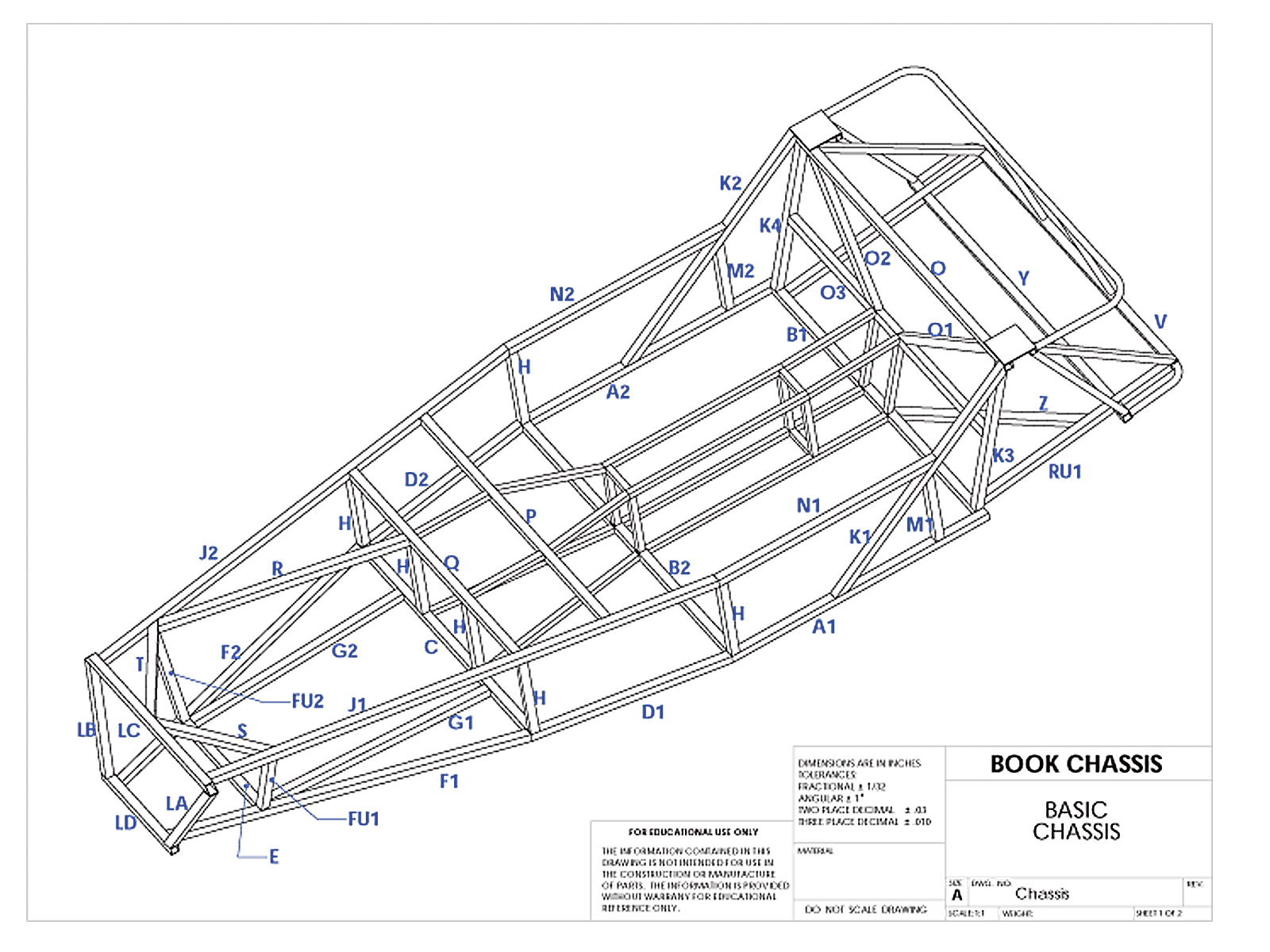

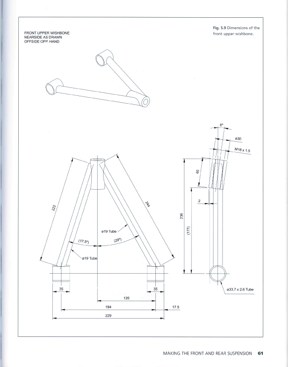

Здравствуйте. Собираюсь построить автомобиль Lotus 7 по черчежам из книги Рона Чемпиона.Пространственная рама будет изготавливаться из квадратной трубы 25мм х 25мм х 1.5мм.Передняя подвеска так же будет изготавливаться по черчежам из книги.Кузовные панели из стеклопластика приблизительно 5мм толщины.Вся остальные узлы и агрегаты (документы имеются) от серийного авто ВАЗ 2101.Но пугает регистрация.Какие нужны док-ты,черчежи,фото и т.д.Спасибо.
