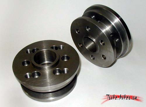

здраствуите!возможно ли данное переоборудование заз968 78г.передние ступицы от ваз 2106 доработанные под зазовские подшибники соответственно сустановкои тормознова барабана от лады калины.задние переходники которые будут крепится на ступицу но останется роднои тормознои барабан.обвес по кругу из стеклопластика собственого изготовления. двигатель родной. размеренность колёс 195/50/R15 сиденья от ваз2107.какие документы для этого нужно и сколько это будет стоить.
