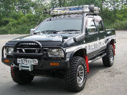

Прочитал все ветки форума по данной теме и возникли некоторые вопросы. Что имеется на авто (NISSAN DATSUN BMD21 пикап) : передний силовой бампер с лебедкой (сертификата нет), шнорхель, силовые подножки, резина большего диаметра, дополнительное освещение на бампере, задний силовой бампер с калиткой под запаску (сертификата нет), бодилифт кузова на 5 см с использованием фирменных Японских аллюминиевых проставок (сертификата нет). Если делать заключение о внесении изменений в конструкцию ТС, то на какие виды работ обязательно бумаги из специализированного сервиса. Какие сервисы имеют право на проведение этих работ (что должно быть указано в их лицензии) и данные бумаги надо высылать вам или они нужны при оформлении а ГАИ. Так же интересует вопрос возможности замены задней рессорной подвески на пятирычажную пружинную с использованием серийных комплектующих (задний мост с тычагами, пружины, амортизаторы) от NISSAN TERRANO D21.
Если все возможно, какова ориентировочная стоимость вашего заключения по всем пунктам и какие фотографии необходимы будут по задней подвеске.
Кое что видно на этой фотке

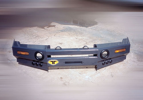

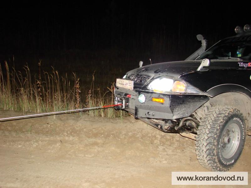

Хочу установить силовой бампер на ТагАЗ Road Partner (Ssangyong Musso). Подходит ли конструкция бампера, указанного на фото под Ваши требования?
Racer
Зарегистрирован: 17 янв 2010, 09:23
Re: Вопрос по силовому обвесу внедорожника
Сообщение Биркин Алексей » 10 мар 2010, 09:10
Требованиями не наши, а ГОСТ Р 41.26. Судя по фотографиям бампер этим требованиям соответствует.
